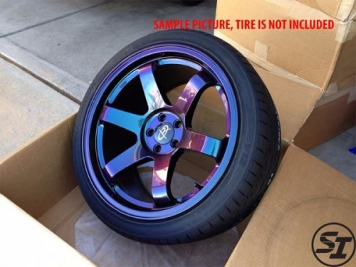

Dawno nie było aktualizacji w temacie, trzeba coś skrobnąć. Dziękuję za wspaniały zlot MM i wszystkie głosy jakie oddaliście na LSRG. Aktualnie nie dzieje się nic nadzwyczajnego w temacie, po prostu czerpie radość z jazdy i nabijam powoli kilometry tym potworem. Niedługo wypadnie oświetlenie mijania LED, zbieram się do montażu kamery cofania, kupiłem świnie skarbonkę żeby zbierać na moje wymarzone felgi. Postanowiłem zakupić felgi Rota Grid Chameleon uważam że są po prostu boskie i musze je mieć. Ostatnio Staszek nasz forumowy dostawca części powołał do życia grupę "Outlanderowcy MM" na WhatsApp.ie. jest tam niezła jazda bez trzymanki i bardzo fajnie że gromadzą się tam użytkownicy outlandera I generacji. Z taką ekipą nie ma problemu nie do rozwiązania.

Ja czekam Krzysiu na | Bzyk_R1 napisał/a: | | felgi Rota Grid Chameleon | jak ubujesz w nie LSRG

Jeszcze wspomniane cudowne Rota Grid Chameleon oraz foto zlotowe:

vrangsinn - 07-09-2018, 23:24
zabiłeś mnie felgą....rewelacja
