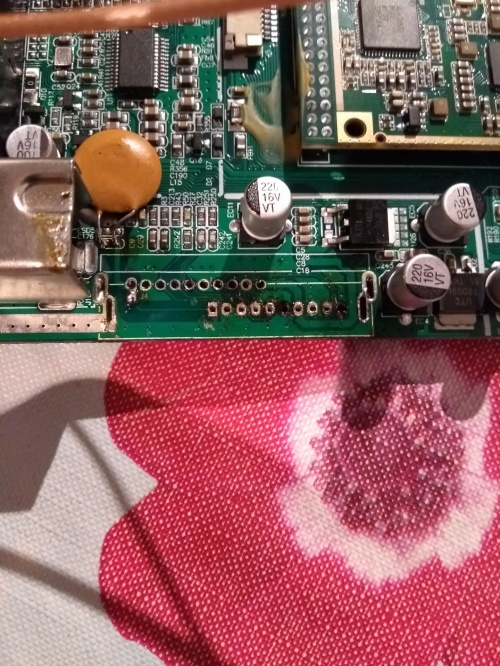

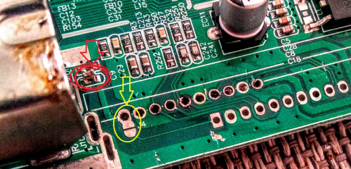

Pod koniec września przyleciał moduł radiowy do posiadanego Androida w Galu, była zabawa:
Oczywiście po wlutowaniu i testach w aucie aplikacja radia zaczęła szukać stacji, tylko żadnej nie mogła znaleźć :roll: Po poszukiwaniach na forum XDA i przeglądaniu fotek, które wcześniej przy rozbrajaniu zrobiłem, zauważyłem że uwaliłem jeden kondensator przy podważaniu starego modułu, który w międzyczasie odleciał i przepadł (zaznaczony na czerwono) i trzeba zlutować ścieżkę przejścia sygnału z anteny do drugiego miejsca przygotowanego fabrycznie pod nowy moduł z inną kolejnością wyprowadzeń (zaznaczone na żółto)
Po walce z lutownicą uszkodziłem pad wyjścia prawego kanału audio i trzeba było zrobić połączenie kabelkiem, dla świętego spokoju przelutowałem oscylator kwarcowy w module na ten ze starego. Brakujący kondensator wg znalezionych schematów 100nF w rozmiarze king size też udało się "przykleić"
I znów cieszę się z radia 8) Kolejny upgrade będzie dołożenie DSP i drugiej anteny do Wi-Fi, bo pod domem nie łapie, jedynie w garażu.
