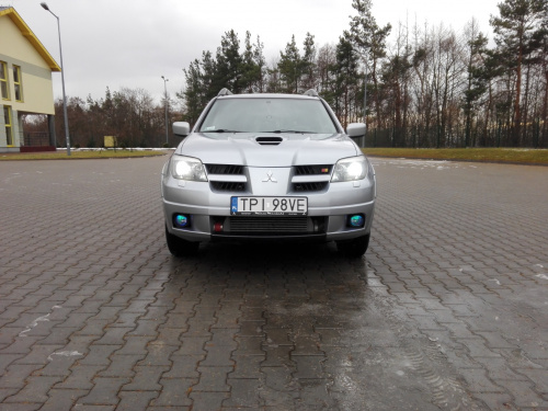

Bzyk_R1 - 22-12-2018, 13:04
Do ideału brakuje porządnej polerki lamp. Barwa 4300K.
