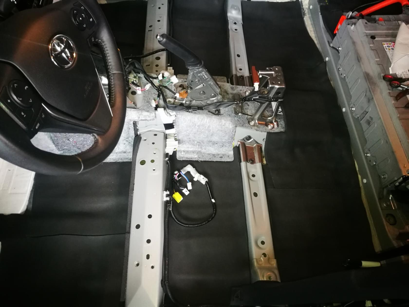

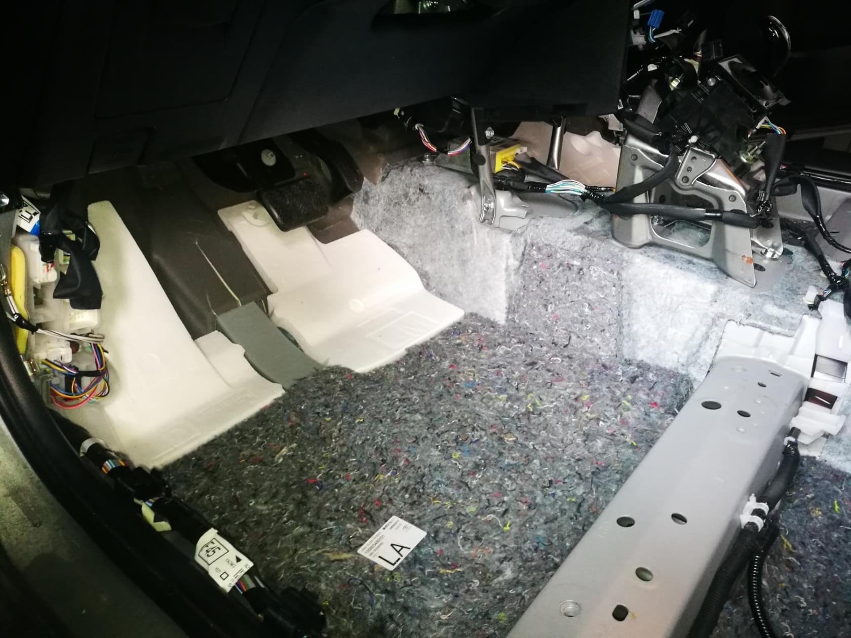

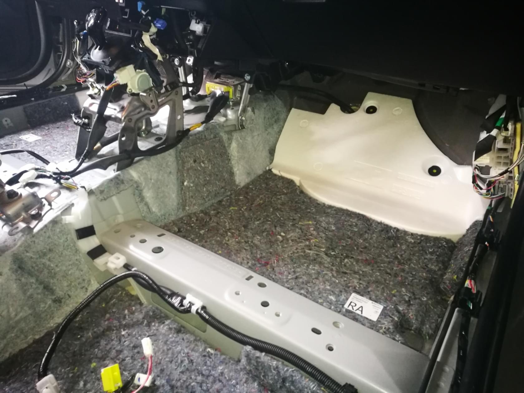

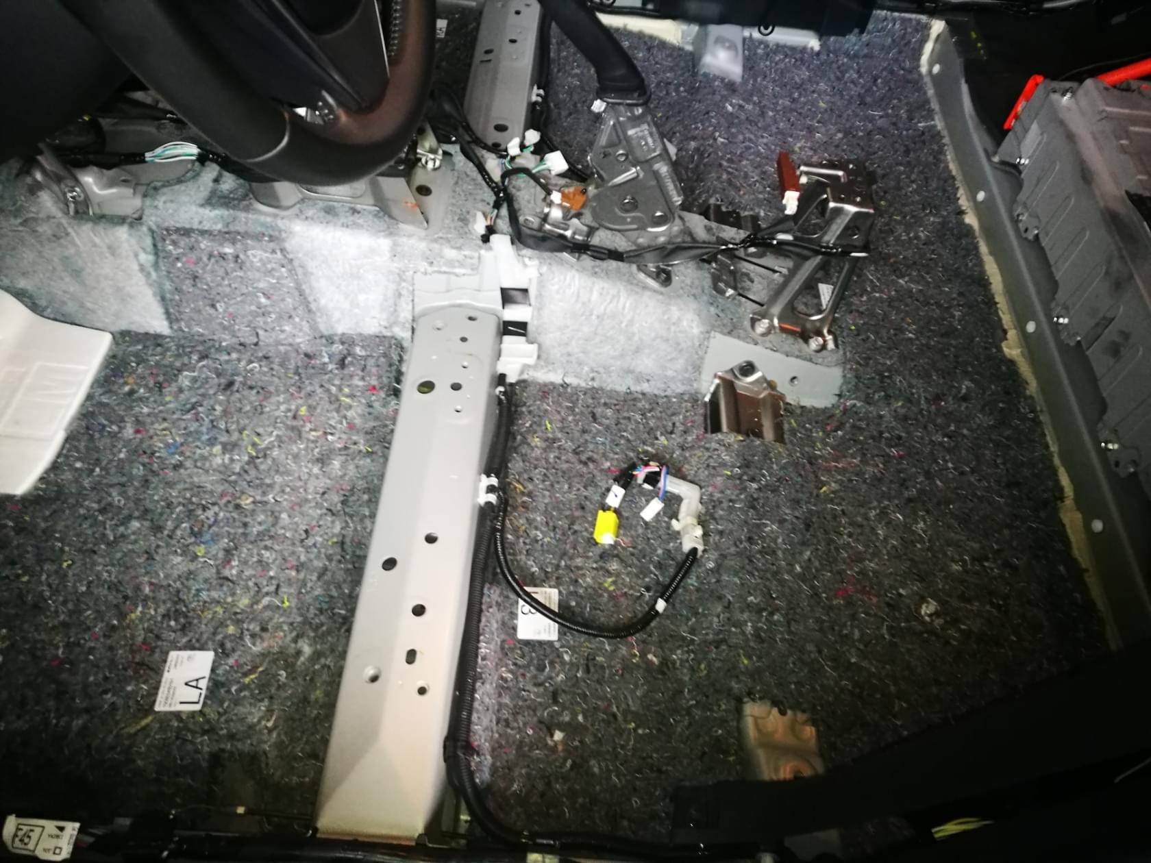

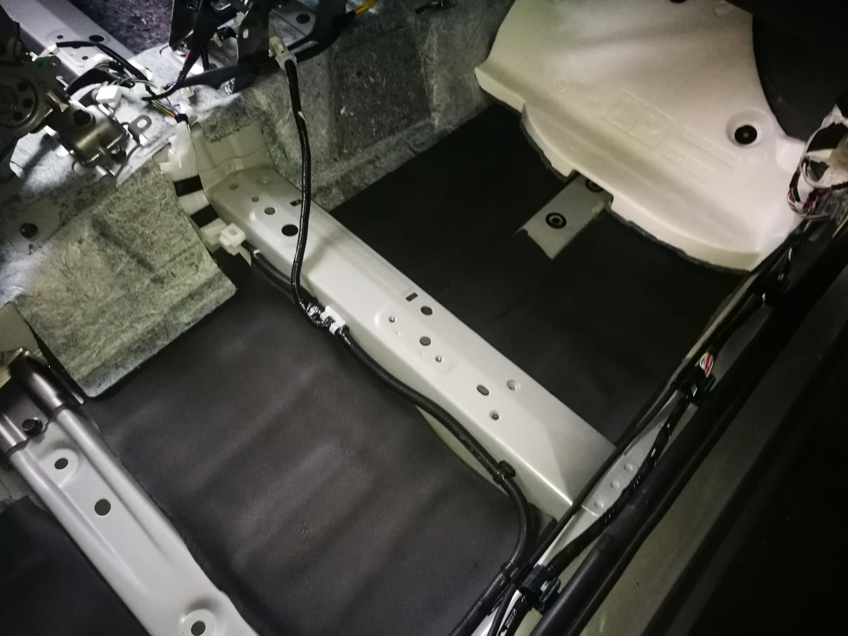

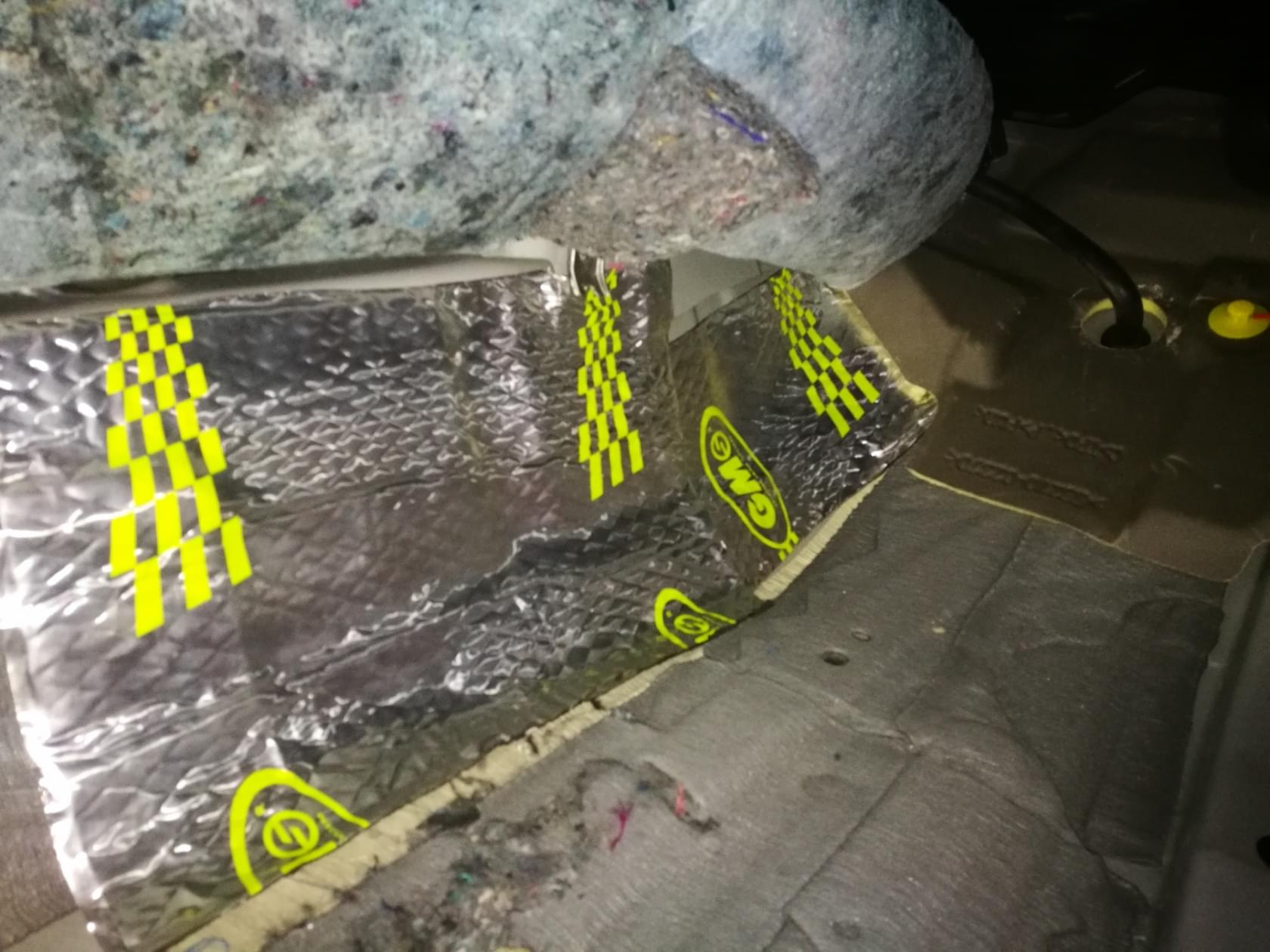

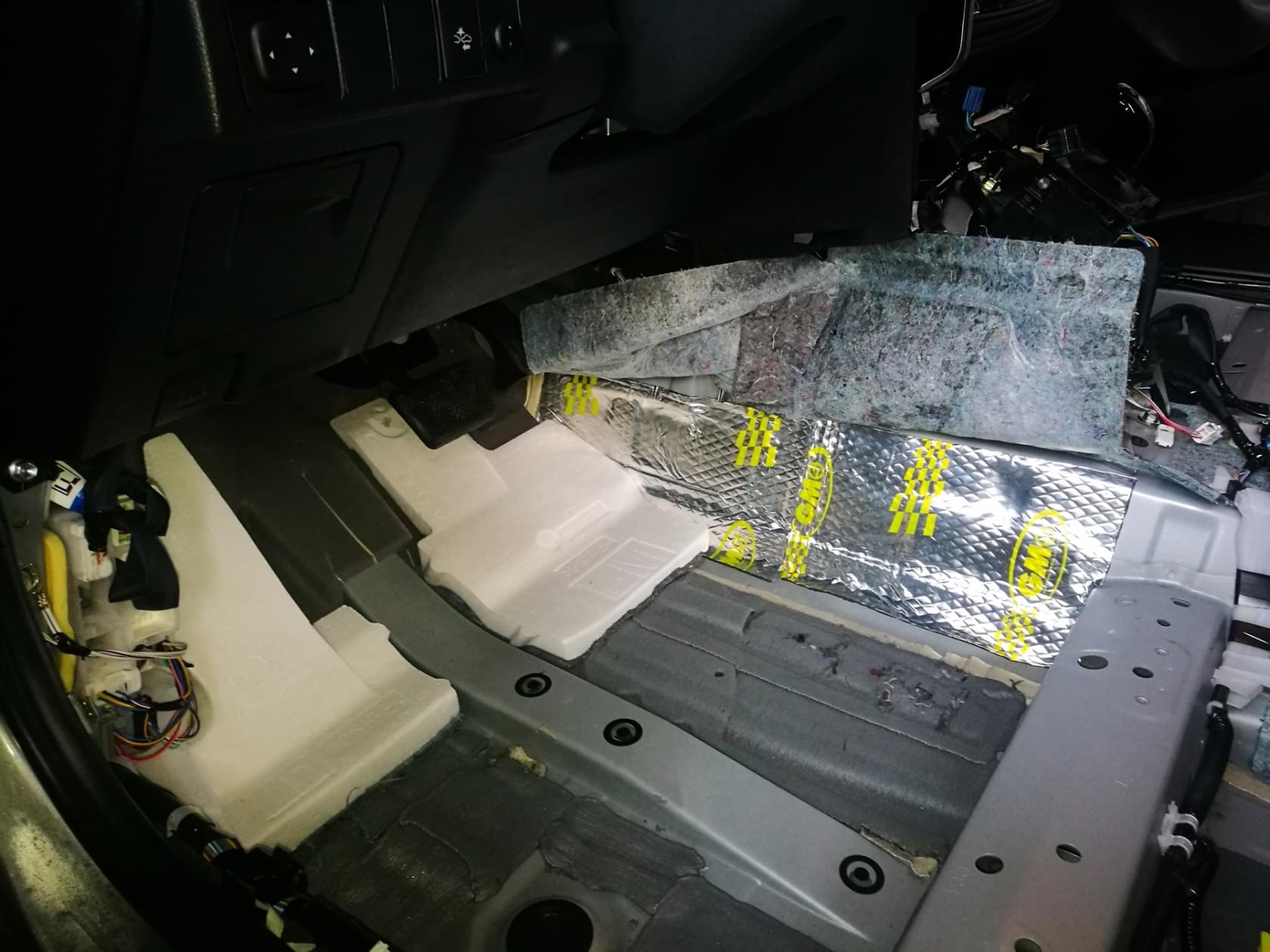

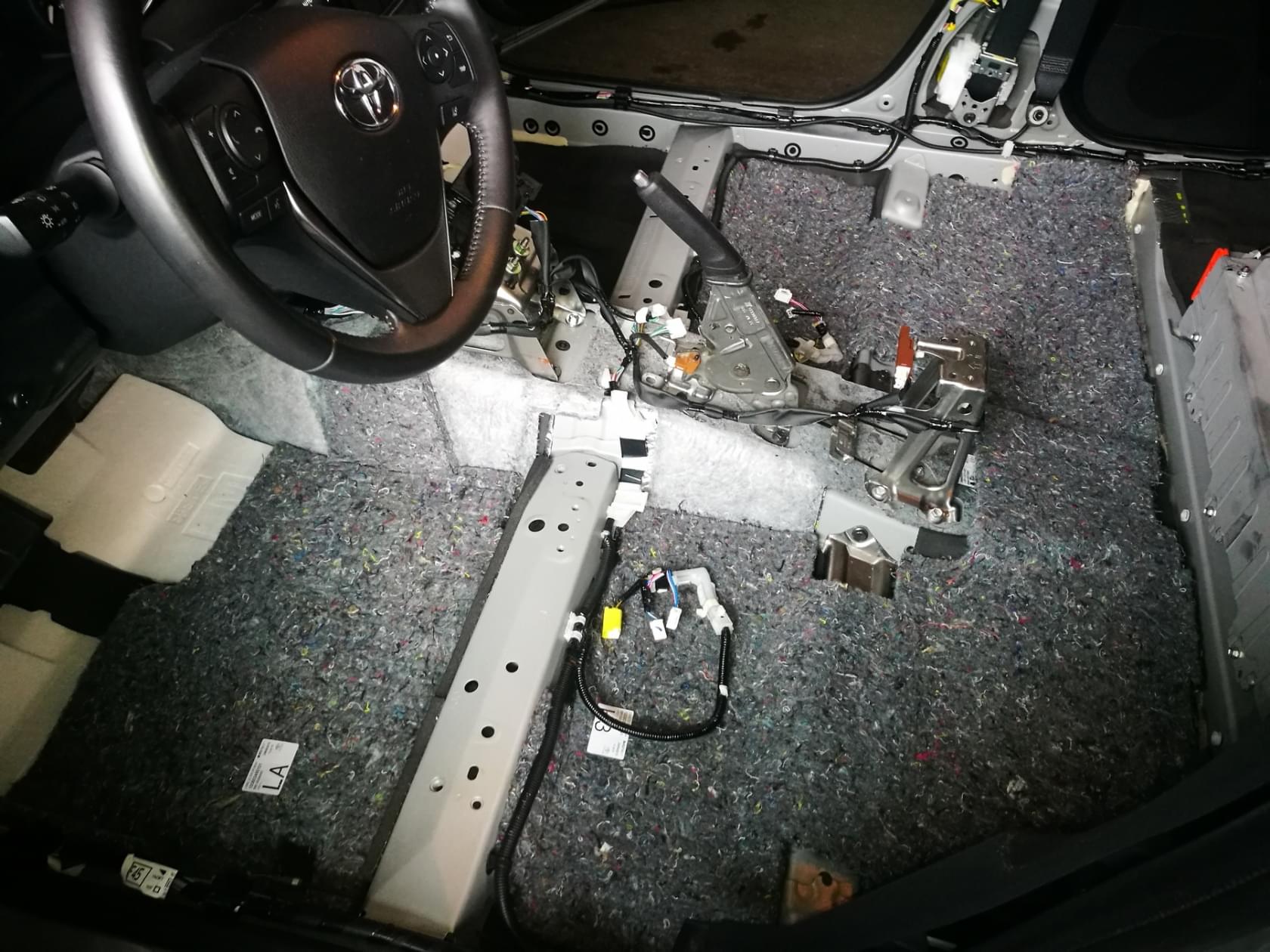

Fotki przed wygłuszeniem . Jak widać oryginalnego wygłuszenia nie brakuje z przodu .
Nawet nie było gdzie kleić mat butylowych , bo wszystko fabrycznie zagumowane, więc dwie maty poszły na tunel środkowy.
W trakcie
Po wygłuszeniu na oryginalnym filcu .
Drzwi przednie też dostały trochę "wsparcia" i od razu nagłośnienie JBL dostało smaczka :wink:

ile kg dołożyłeś?
deejay - 28-01-2018, 19:48
Wszystko ważyło ok 8 kg , pianka plus maty.
