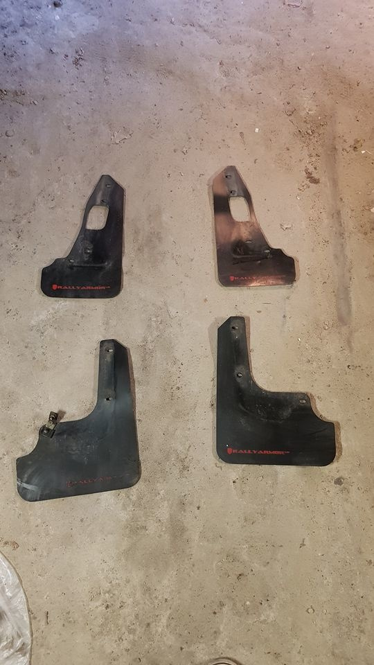

dlatego właśnie wertuje intenety i szukam jakiś sensownych chlapaczy.

PSS. Odnośnie chlapaczy, o których kiedyś rozmawialiśmy, to w przednich dedykowanych wycinają dziurę na to wybrzuszenie nadkola:

| HUGIO napisał/a: | | PSS. Odnośnie chlapaczy, o których kiedyś rozmawialiśmy, to w przednich dedykowanych wycinają dziurę na to wybrzuszenie nadkola: |
Problem wybrzuszenia rozwiązałem bo też wycinałem dziury. Problem jest inny. Koło z dystansem haczy o chlapacz przy skręcie. Może dedykowane inaczej się ułożą.
