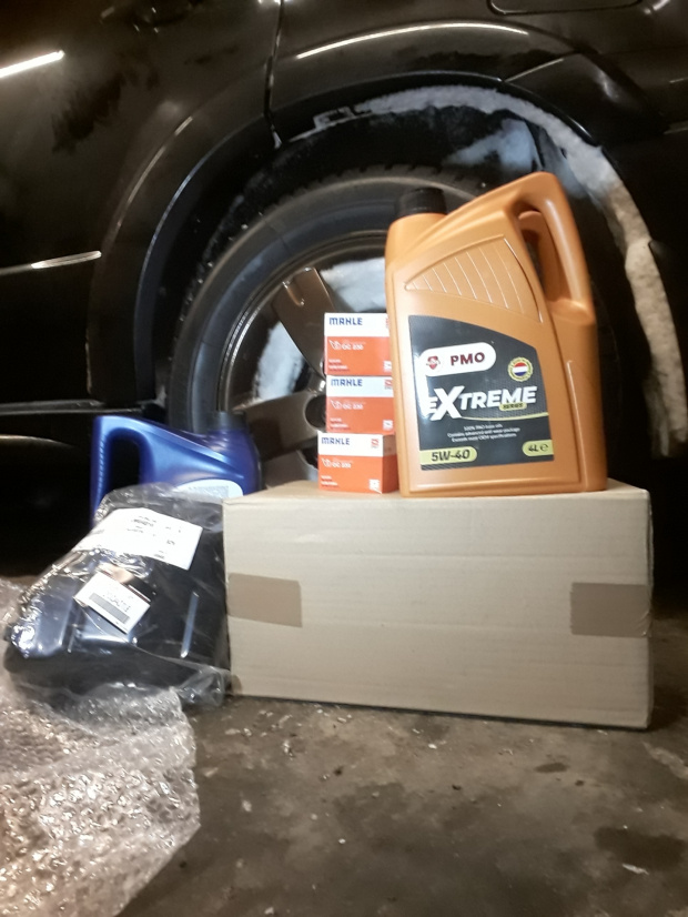

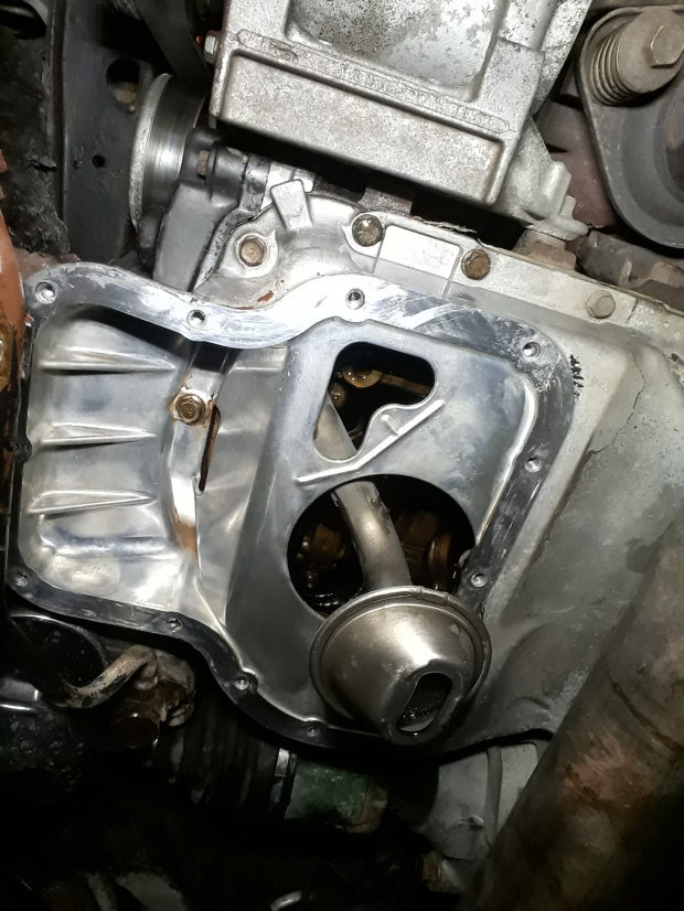

  Outlander dostał nową misę oleju , starą  trochę uszkodziłem można było by ją wyprostować ale juz delikatnie korozja ją zjadała , przed wymianą silnik przepłukałem olejem elf 5w40 był najtańszy . Po płukaniu demontaż starej miski, czyszczenie, nowa miska i docelowy olej Pmo 5w40 extreme

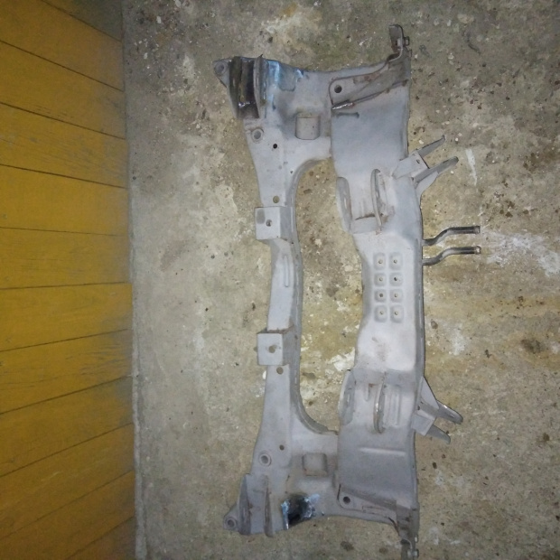

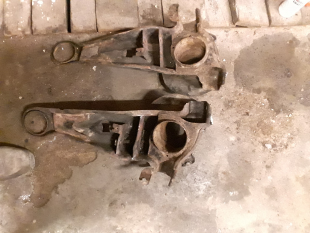

  Powoli wieczorami składam juz wypiaskowane i pomalowane proszkowo wahacze z przerobionymi i wzmocnionymi mocowaniami  pod nowe zaciski Brembo z EVO

  Dalszy ciąg układanki

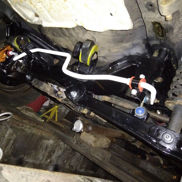

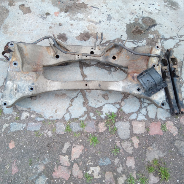

 Przy okazji mycia podwozia patrzyłem jak to  wygląda z Tyłu .  Nie jest źle ale marzy mi się taki ładny widok jak mam z przodu         Z tylnym zawieszeniem na 99% zrobię tak jak z przednim  , demontaż, piaskowanie, lakier itp

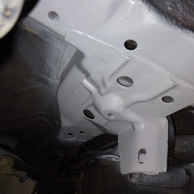

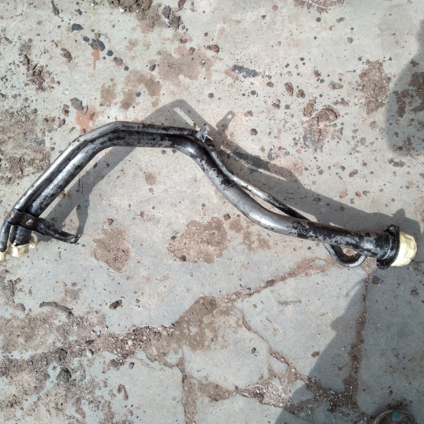

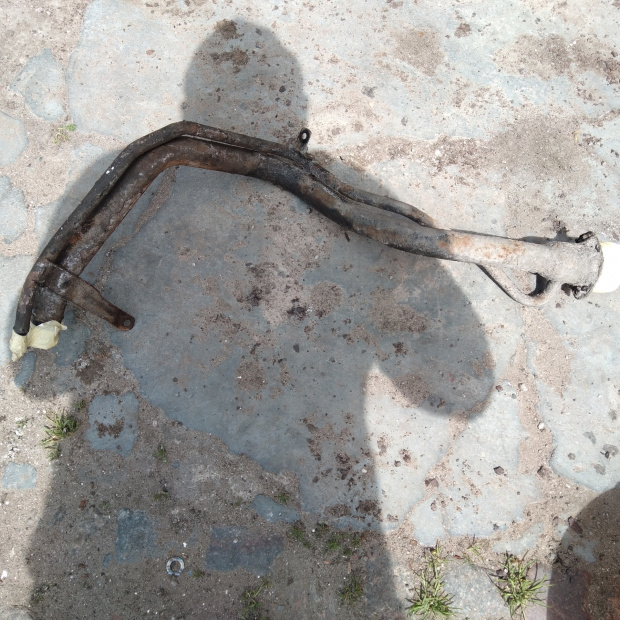

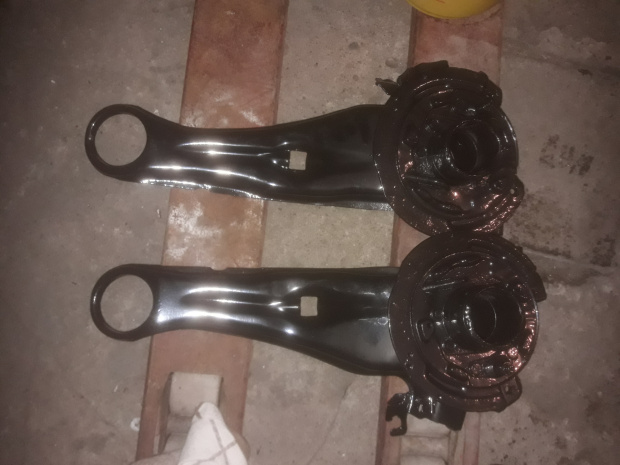

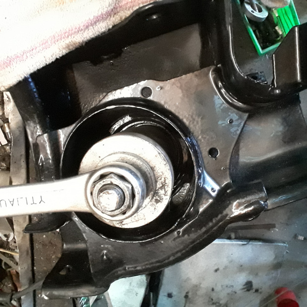

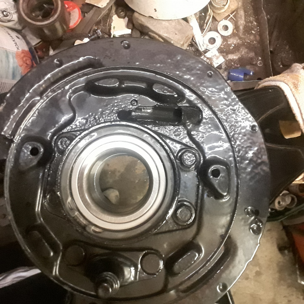

  Udało się zrobić parę dni wolnego więc zabrałem się za zawieszenie tył : wrzucam kilka fotek,
sanki po piaskowaniu udało się uratować myślałem że będzie gorzej dwie wstawki i po sprawie.

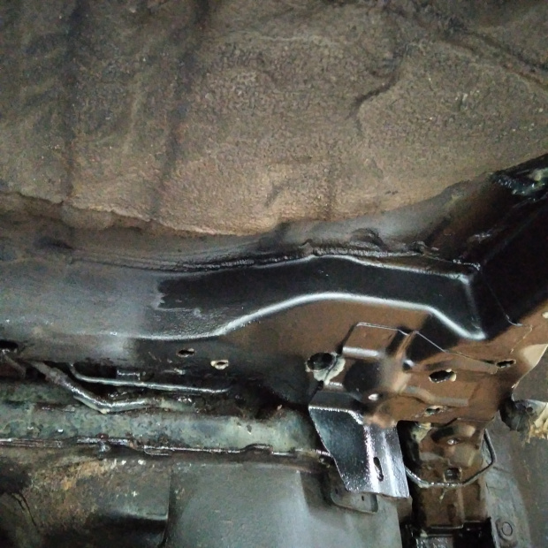

wlew paliwa i korozja pod autem została oczyszczona i wytrawiona kwasem fosforowym , górna częśc zbiornika paliwa zabezpieczona noxudolem 700

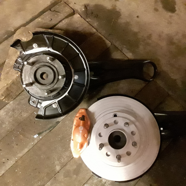

												 Turbocbr - 25-05-2021, 22:36

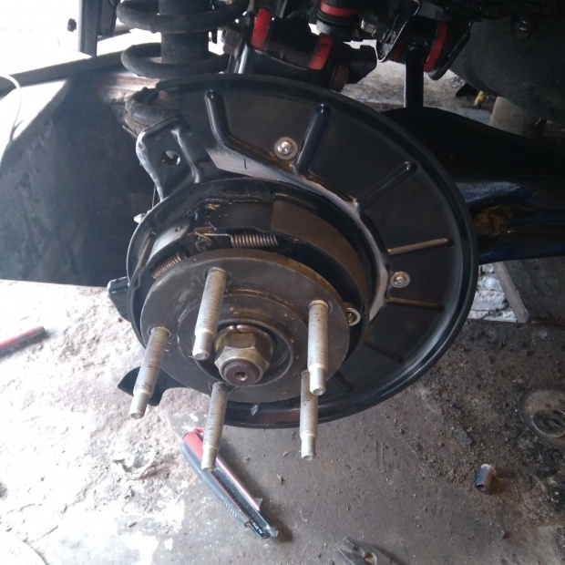

  ciąg dalszy

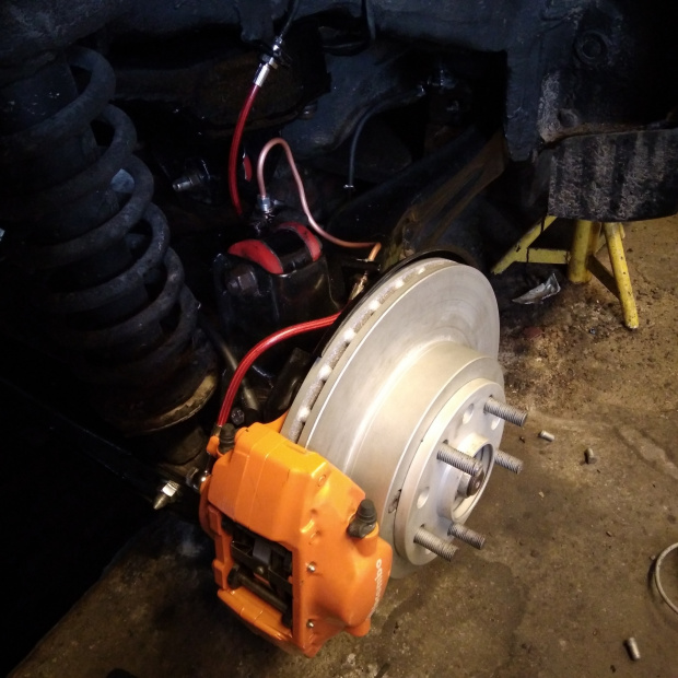

godz 23 hamulce odpowietrzone,  zawias złożony  na dziś koniec jutro jeszcze dokręcić śruby na tulejach  z odpowiednim momentem i próba

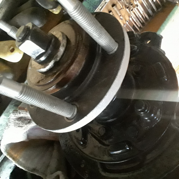

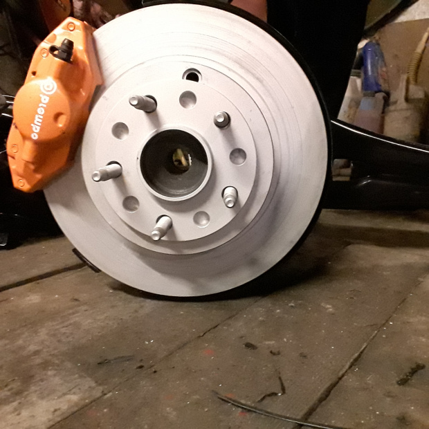

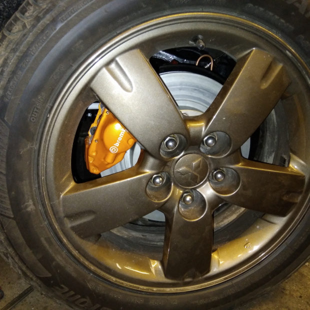

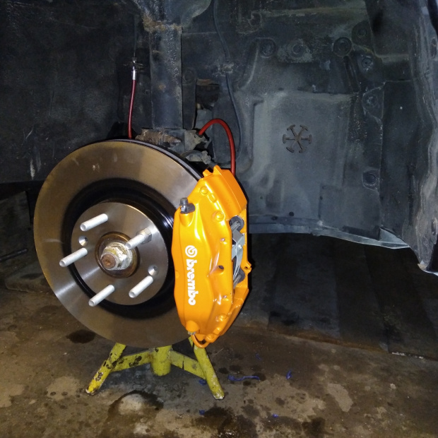

  Ciąg dalszy i przed ostatni z serii hamulce i zawieszenie : wlatuje swap brembo przód
												 Hugo - 30-05-2021, 09:54
  Od czego zaciski i co to za tarcze, że mają taką wąską powierzchnię cierną klocków?
												 Rafik83 - 30-05-2021, 10:11
  Ładnie siadły teraz będzie dęba stawać      Niemieccy inżynierowie sami by na to nie wpadli     no i ten kolor     bajka
												 Turbocbr - 30-05-2021, 12:31
  	  | Hugo napisał/a: | 	 		  | Od czego zaciski i co to za tarcze, że mają taką wąską powierzchnię cierną klocków? |

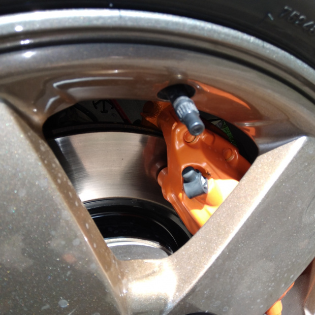

Może to tak wygląda , fabrycznie pomalowane tarcze TRW, po lekkim dotarciu wygląda juz znacznie lepiej : swap standard tarcza Kia-zacisk Bmw ;
												 Krzyzak - 31-05-2021, 05:45
  Dystans z 2cm ma? Dobrze zrobiony? - koło trzyma się na tym kołnierzu piasty, nie na śrubach, więc to musi być porządna część.
												 Turbocbr - 31-05-2021, 09:51
  	  | Krzyzak napisał/a: | 	 		  | Dystans z 2cm ma? Dobrze zrobiony? - koło trzyma się na tym kołnierzu piasty, nie na śrubach, więc to musi być porządna część. |
Dałem Dystanse 10mm  przelotowe z kołnierzem centrującym

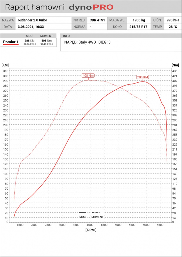

  Od dłuższego czasu po przejechaniu się Outlanderem na totalnej serii , miałem wrażenie że mój duzo lepiej się zbiera . Dziś podjechałem na wagę i później na hamownię drogową . Wynik 288koni i 408 nm
