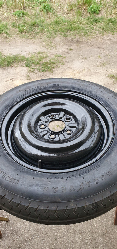

Chłodno dzisiaj się zrobiło na zewnątrz, ale trzeba skończyć prace przy dojazdówce. Chemia zrobiła swoje, i nie było potrzeby jeszcze raz jej kłaść. Lekko przematowałem no sucho, i pomalowałem epoksydem. Nie chciało mi się brudzić pistoletu do jednej felgi, więc zrobiłem to niewielkim pędzelkiem. A tak właściwie to dwoma, ze względu na trudną dostępność pewnych miejsc. Zdjęcie pokazuje felgę po nałożeniu drugiej warstwy farby.
Epoksyd dosyć szybko schnie, więc łatwo przegapić moment w którym można malować kolejne warstwy. Ja już nie dałem żadnych dodatkowych podkładów, ze względu na powód o którym pisałem na początku tego wpisu :mrgreen: Poleciał od razu kolor, bez zbędnych rozczulań, ze spreja który krzyczał do mnie z półki, że bardzo chce :P Kolor czarny metalik 8)
Czy to odpadnie? Zobaczymy. Myślę teraz nad zabezpieczeniem koła przed warunkami drogowymi. Pod podłogą to ono dostaje niezły tentam. Może zapakuję je w mocny czarny worek, i dodatkowo pasowałoby też lepiej odizolować od podłogi bagażnika którą jednak dotyka.
Ja to sobie jednak potrafię utrudnić życie :mrgreen:
Hugo - 06-04-2025, 08:31
Dokładnie, trzeba było zdjąć oponę, a felgę dać do piaskowania i malowania poliuretanem na czarno i byś mógł spać spokojnie i nie martwić się o rdzę.
jacek11 - 06-04-2025, 15:53
Hugo napisał/a:
Mogłem tak zrobić oczywiście. Jest to nadal możliwe, bo wraz z pojazdem otrzymałem taką właśnie felgę, ale bez opony, i jeśli na tej malowanej szybko coś wyjdzie, to zapewne uruchomię piaskarkę, i felga zostanie zrobiona profesjonalnie.
Dopowiedzieć jeszcze muszę, że to auto nie jest moim oczkiem w głowie, jak to ma miejsce z Galantem, i niechętnie inwestuję w niego jakikolwiek szmal. Są oczywiście pewne plany, i jeśli wszystko pójdzie zgodnie z oczekiwaniami, to może wtedy moje nastawienie zmieni się.
