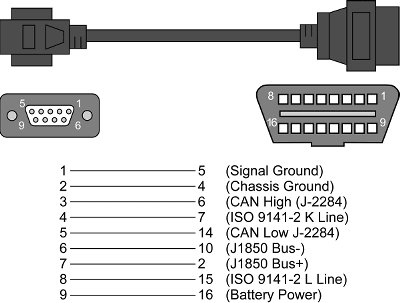

Poszukuje schematu kabla PC > ECU przez OBD II i programu, który będzie działał z tym kablem :D Czytałem cały temat, ale kilka linków (istotniejszych) nie działa :(
Takie cos się nada?
Wiem już, że to jest kabel do interfejsu, ale mam pytanie, czy komputer może być interfejsem? Pewnie nie, ale zapytać wolno :D
Interfejsu typowo do Mitsubishi nie widzę na Allegro, jedynie z tych do aut europejskich, ale one obsługują jedynie Space Stara (wg opisu) lub inne Miśki, ale po 1996 roku
