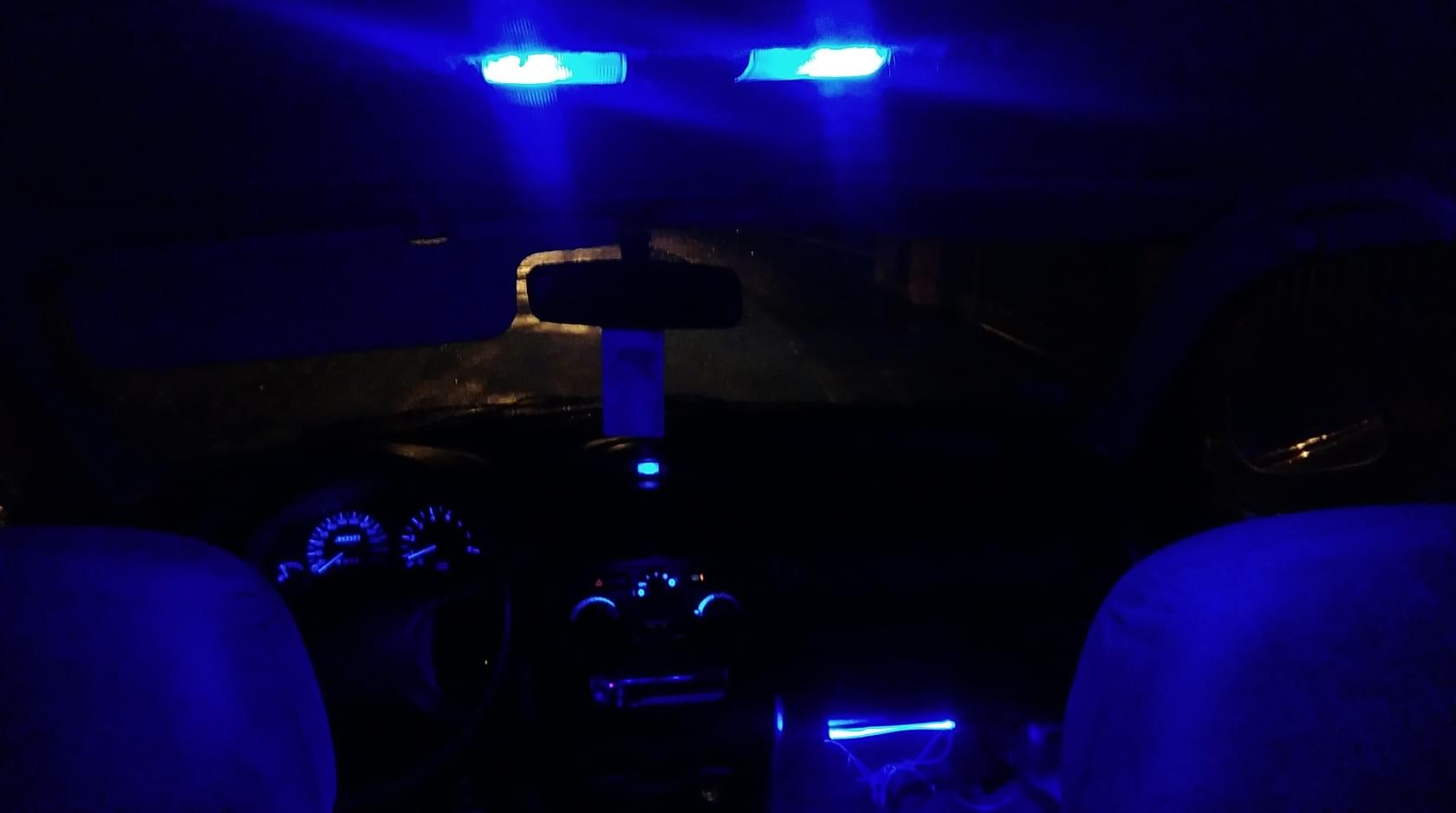

bboy27 - 22-02-2016, 21:41
Greg p Nie trzeba demontować konsoli sterującej . Można lekko włożyć śrubokręt pod zatrzask, przydusić go i wyjąc sam plastik, w którym są dwie żarówki . :) Super jednak ,że pokazałeś jak to zrobić. Pochwalę się jak ja zmieniłem moja cari
