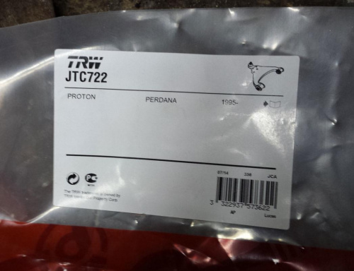

Wymiana prawego górnego wahacza (TRW - 145 zł), cała akcja zajęła może z 20 minut, tak sie tylko zastanawiam jak bardzo trzeba dokręcić te 2 tuleje co są przy śrubach wchodzących pod maskę. Dokręciłem je po spuszczeniu auta na glebę przy założonym kole ile się da, dojście nie najlepsze. Jazda próbna wykazała że jest ok, skrzypienie i stuki na poprzecznych nierównościach ustały.
[/URL]
sveno - 20-08-2015, 11:42
Szwagroz napisał/a:
komplikujesz sobie życie :) podnieś auto, zdejmij koło, podstaw kobyłkę pod zwrotnicę i opuść tak, żeby auto stało tylko na kobyłce. Dostęp elegancki :)
W manualu są podane momenty dokręcenia, ale raczej żadnym popularnym kluczem dynamometrycznym tam nie podejdziesz.
