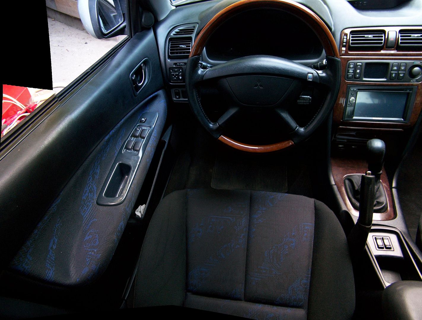

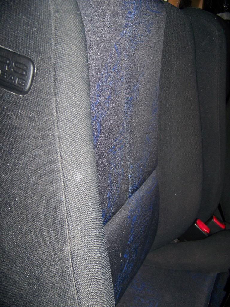

No i w weekend udało się zamontować w 7h całe czarne wnętrze (dywan, boczki, słupki, półka, dół deski, siedzenia, kanapa, pasy)
było:
jest:

Dźwignia ręcznego na drugim zdjęciu
Metamorfoza na duuuży plus.
tresorex - 23-06-2013, 22:44
Ręczny mam do naciągnięcia... dopiero jak rozebrałem wnętrze to zorientowałem się że wystarczy wyjąć plastik z przyciskami podgrzewania foteli żeby go naciągnąć. W tym tygodniu będzie poprawiony
Tomii - 24-06-2013, 08:14
nie wiem co niektórzy widzą w tej brzydkiej materiałowej tapicerce z/w Avance, ja tam wolę welurek
ps. co to za radyjko ?

tresorex - 24-06-2013, 10:02
| Tomii napisał/a: | nie wiem co niektórzy widzą w tej brzydkiej materiałowej tapicerce z/w Avance, ja tam wolę welurek |
nie wiem co niektórzy widzą w tej brzydkiej welurowej tapicerce , ja tam wolę z avance
Czarne wnętrze bardziej mi się podoba. | Hugo napisał/a: | | Nie, nie. Naciąga się regulatorami w mechanizmach szczęk pod tarczobębnami. Pod schowkiem się tylko koryguje na koniec położenie dźwigni ręcznego. |

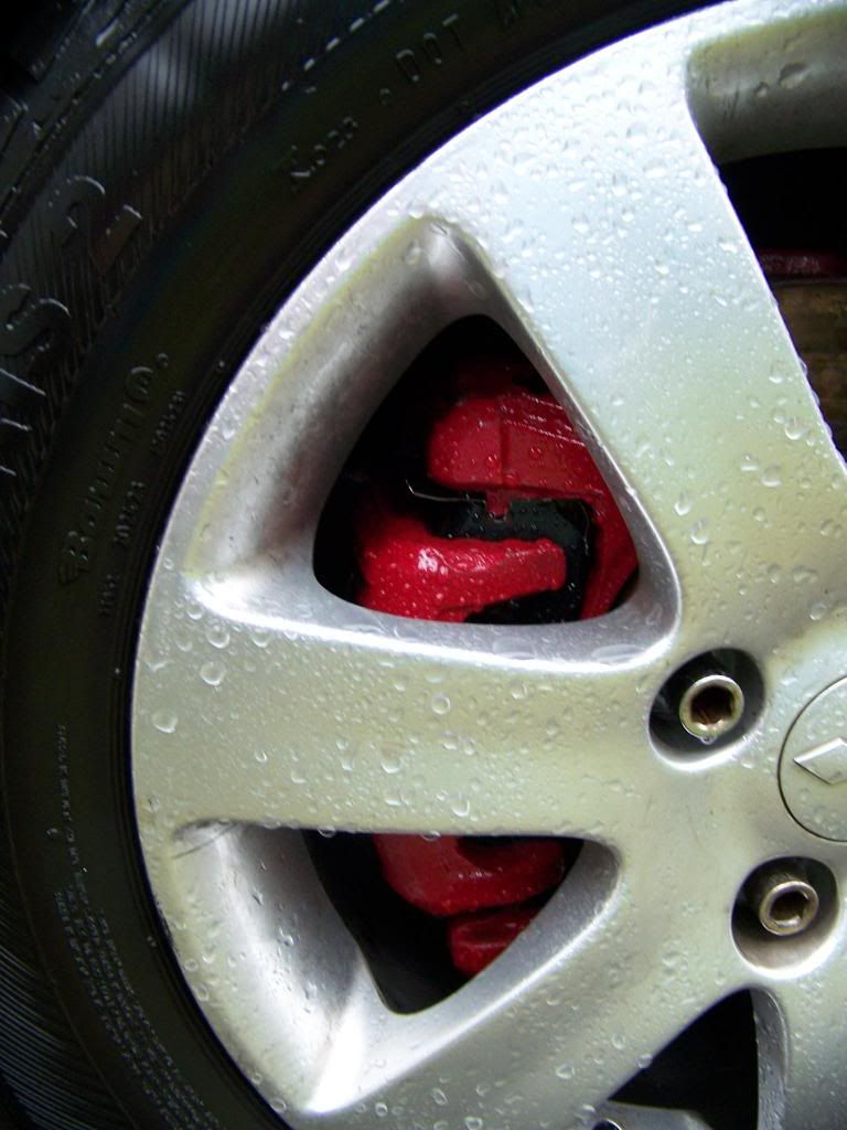

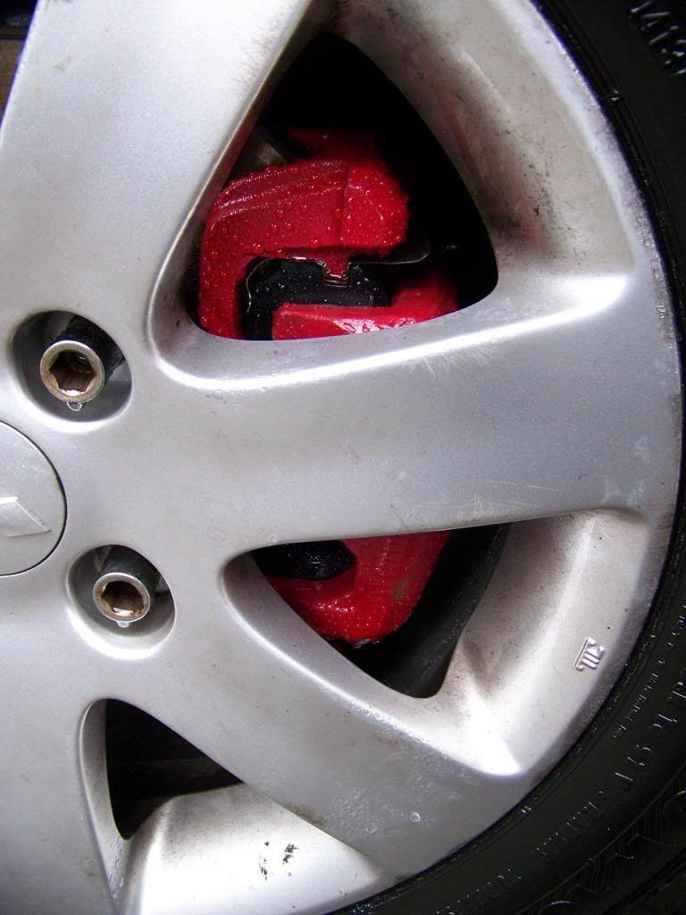

Wyczyszczone, wypiaskowane, pomalowane zaciski i jarzma, zrobione reparaturki tłoczków i wymienione klocki

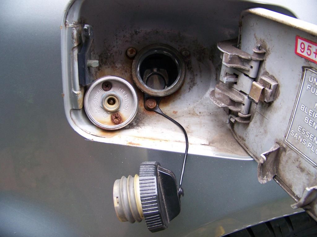

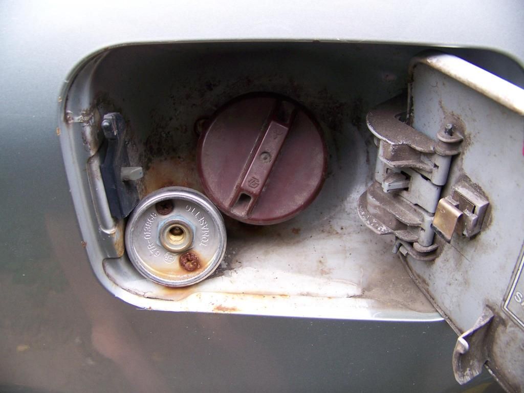

Zrobiłem mały mod.
W miejsce oryginalnego korka wlewu paliwa:
wkręciłem mniejszy od mojego CA
Korek jest mniejszy i już nie haczy o "wlew biedy"
I już nie trzeba go odkładać na haczyk na klapce tylko może sobie wisieć na lince:
