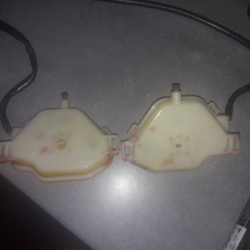

W krótkiej wolnej chwili pomyłem to co - lusterka i sprawdzałem rozmiar katastrofy. Po pierwsze, do potwierdzenia działanie silniczków (hej, bez kitu, na wyciągnięcie kostki z lusterka jest jakiś odrębny manual? Przekroczyłem miesięczny limit przeklęstw jak je wypinałem), po drugie w lusterku kierowcy urwane zaczepy mocujące obudowę silniczka do hmmm.. stelaża? Tu jest trochę lipa, po trzeba dorobić dwoje "uszu" i to nie na sztukę, ale na serio, bo przy dotknięciu lustra ręką odpadnie.. Raz coś podobnego robiłem - "rusztowanie" z wtopionego drutu oraz "oklejenie?" tego drutu żywicą dwuskładnikową. Nie do końca byłem zadowolony z efekty, aplikacja to koszmar.. Macie jakieś mądre pomysły?

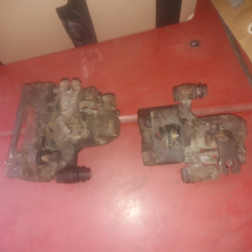

Jak brałem GTika to właściciel mówił, że ściągnął tylny zacisk bo blokował koło.
Dziś wszedłem pod auto zabrać się za tylną belkę i niestety okazało się, że tam gdzie był ściągnięty zacisk brakuje jarzma. Wygląda to jak wygląda; właściciel obiecał, że poszuka, tymczasem jakby ktoś coś gdzie takie dopaść to proszę o kontakt.

jeśli prawa strona, to mam cały zacisk po regeneracji - wypiaskowany, pomalowany - trzeba dokupić parę rzeczy np. tulejki, tłoczek itp. - ale sam zacisk jest OK, nawet łożysko igiełkowe ręcznego jak nowe
sprzedam tylko w całości -> PW

@ Krzyżak chodzi o lewą; ale pewnie się skontaktuję jak obejrzę ogrom zniszczeń

lewy też znajdę, ale w trochę gorszym stanie
dokupisz łożysko igiełkowe i zestaw naprawczy i będzie OK
samo łożysko pasuje od wszystkich japończyków z tamtych lat, ja kupiłem za ok. 16zł brutto, ale widziałem (to samo) od 50 wzwyż a nawet po 85zł
NTN HKS15 - po usunięciu starego i zamrożeniu w zamrażarce wchodzi w paluszkach :)

Najnowszy zakup pomógł mi zrobić silniczki lusterek. 3 z 4 uchwytów były urwane jednostronnie. Czwartego natomiast nie było w ogóle, trzeba go było zrobić od podstaw. Wyfrezowałem przestrzeń na drut miedziany, na to nałożyłem zestaw naprawczy Novol Plus 710. Żywica wczoraj po 23:00, pierwszy szlif przed chwilą. Jak nie spasuje do mocowania (jest w piaskowaniu) to poprawimy. A najnowszy zakup to szlifierka prosta aku z lidla za stówkę. Akcesoria liczne choć słabe, ale samo urządzenie naprawdę daje radę.
Silniczki lusterek są sprawne, co oznacza, że do od(przed)ania będzie elektrycznie lusterko prawe, które obecnie jest w białym lancu.
ASO liczy 1672 za 1 szt zacisku tył + 500 za 1szt jarzma, chyba zarezerwuje te jarzma u kolegi. Jakieś 980 za tłumik końcowy, pewnie kwasówka wyjdzie taniej.. ehhh.
