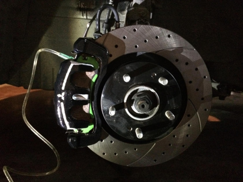

Hej wiec znalazłem w manualu od outlandera .
jarzma do piasty 100 +-10
prowadnice zacisku 70 +-5
przewód z hamulcowy do zacisku 30 albo 35 +- 5 (tu była rozbieżność)
zawór odpowietrzający 7,5 Wszystko w nm
A to wynik mojej pracy:
tyku - 01-02-2017, 10:31
Yorii, Co to za tarcze Klocki zielone EBC Green Stuff
Yorii - 01-02-2017, 16:47
Klocki tak jak napisałeś , a tarcze to ATM Mikoda seria GT
Jalal_79 - 01-03-2017, 06:00
Kolego, a oznaczenie dla tych klocków EBC? Rozumiem że to zestaw Outlander/Ralliart X?
grzesiopol - 01-03-2017, 20:35
Zapewne tak Jak chcesz szukać to szukaj po numerach które masz na pierwszej stronie, a u konkretnych producentów na ich stronach po modelu i tu obojętnie który model ale może być tak, że w katalogu będzie do outlandera a nie będzie do Ralliarta i odwrotnie. Jak będziesz patrzył Ralliarta to może ci dodatkowo wyskoczyć big break kit
