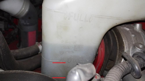

Tak wygląda stan płynu chłodniczego, dolna kreska to ilość z wczoraj, wyższa kreska to ilość po krótkiej jeździe i po dłuższej jeździe jak widać, aż tak może wahać się ilość płynu? Kurcze bo już nie wiem.
Hugo - 10-03-2016, 23:23
| pawełeł napisał/a: | | aż tak może wahać się ilość płynu? | Tak, to normalne.
Owczar - 10-03-2016, 23:23
Może, ten zbiorniczek ma bardzo małą pojemność.

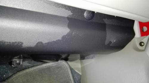

ok, nie zwracałem uwagi widocznie na ten płyn, po prostu fizyka, w każdym razie, z silnikiem wszystko w porządku w zbiorniczku sam płyn, ciecz na tym białym wentylatorze kabiny ma kolor żółty, mam jeszcze jedno pytanie, bo na 99% nie jest to woda, ta ciecz zwyczajnie jest tłusta, woda by już odparowała i by po niej nie było śladu, tymczasem na osłonie pod schowkiem wciąż są tłuste zacieki, czy możliwe że konserwacja profili zamkniętych mogła pójść tak daleko że na tapicerce zaczęła wyłazić? Używałem Rust Stop do profili zamkniętych, takie coś

Ew czy może to być płyn od klimy?
tak to wyglądało jak pierwszy raz zobaczyłem
Owczar - 11-03-2016, 09:14
A klima działa? Czynnik jest v tłusty ale ma też dość charakterystyczny zapach.
pawełeł - 11-03-2016, 15:51
Owczar, klima działa bez problemu, sprawdzę co tam pod szybą się dzieje

niestety tak, coś się leje, coś żółtego w sumie leje to za duże słowo ale powoli cieknie na wentylator nadmuchu, powodując że jest mokry od spodu, ale nic z niego nie kapie, wszystkie płyny w normie jedyne co mam żółte to płyn hamulcowy ale z drugiej strony pedał nie ucieka przy hamowaniu i nie widać ubytków płynu, nie wiem jak wygląda czynnik klimy, być może to on, ale klima działa, chłodzi jak nie wiem, starłem to co wyciekło i czekam czy na nowo pocieknie

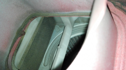

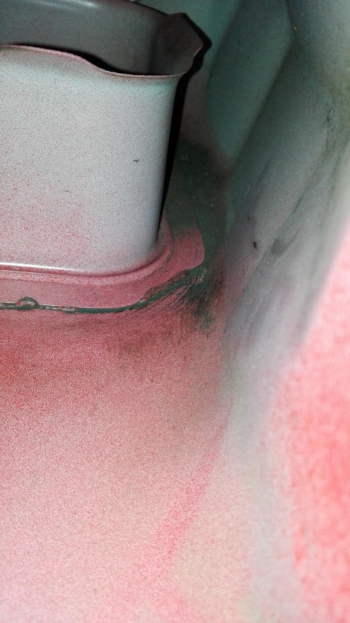

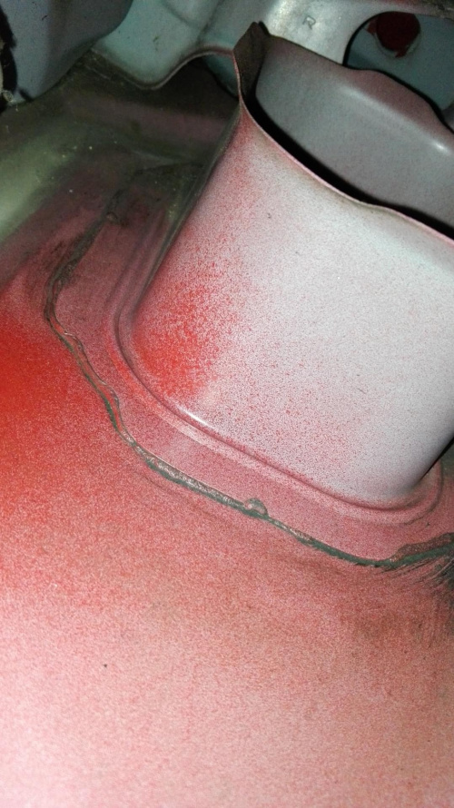

pawełeł - 31-03-2016, 18:02
Dobrałem się do komina, zero korozji, na całym podszybiu wszystko gra, brak korozji
kontroluje na bieżąco płyny i sprawdzam czy koło schowka jest mokro i póki co wszystko w porządku
Hugo - 31-03-2016, 19:33
No muszę przyznać, że okolice komina wyglądają niebywale dobrze, co nie znaczy, że nie może tam cieknąć

Cóż mija kolejny tydzień gal był w trasie Wrocław-Poznań zero problemów, przez ten czas padały deszcze, było gorąco, było zimno używałem klimy, używałem nagrzewnicy, jak widać komin również wygląda w porządku no i kurcze pod schowkiem sucho, tak jak miesiąc temu wytarłem tak dziś dalej sucho, nie wiem co się z tym dzieje i skąd był ten wyciek, ale chyba to zostawię w spokoju i poczekam na rozwinięcie sytuacji, mam nadzieje że będzie bezboleśnie i ten wyciek nie zwiastował nic poważnego.
