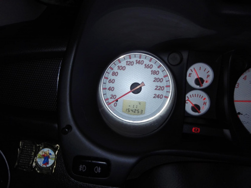

Nadchodzą mrozy, a ja ciągle uczę się i podglądam mojego O1. Dzisiaj po 12h stania na totalnym wygwizdowie zapalił po pracy ładnie. Na razie największy mróz przy jakim odpalałem. Po niespełna 2s olej silnikowy dotarł tam gdzie powinien i silnik zaczął cicho mruczeć na ssaniu. To mnie przekonuje co do słuszności wyboru Liqui Moly 5w40. Ciekawe jak zagada po długim weekendzie? Aku wygląda już na bardzo stary. Wszystko wyjdzie niebawem. Tymczasem spalanie zimowe z ostatniej wycieczki 13,7l LPG :D :D :D
Bzyk_R1 - 09-01-2017, 06:53
Po czterech dniach stania na dworze, przy mrozach poniżej -20 właśnie Mitsubishi zapaliło od strzału. Wstałem wcześniej co by ratować w razie czego sytuację ale nie potrzebnie. Temperatura aktualnie -14. :D
