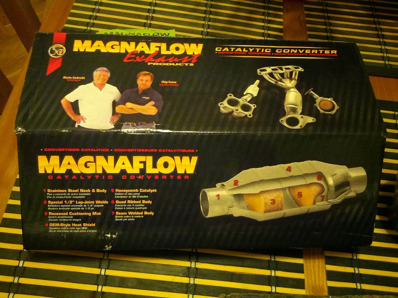

No jeśli masz z 2001r tak jak ja to masz 2 prekaty w kolektorach wydechowych i jeden katalizator dalej pod podłogą oraz 4 sondy lambda - dwie przed i dwie za prekatami ;)

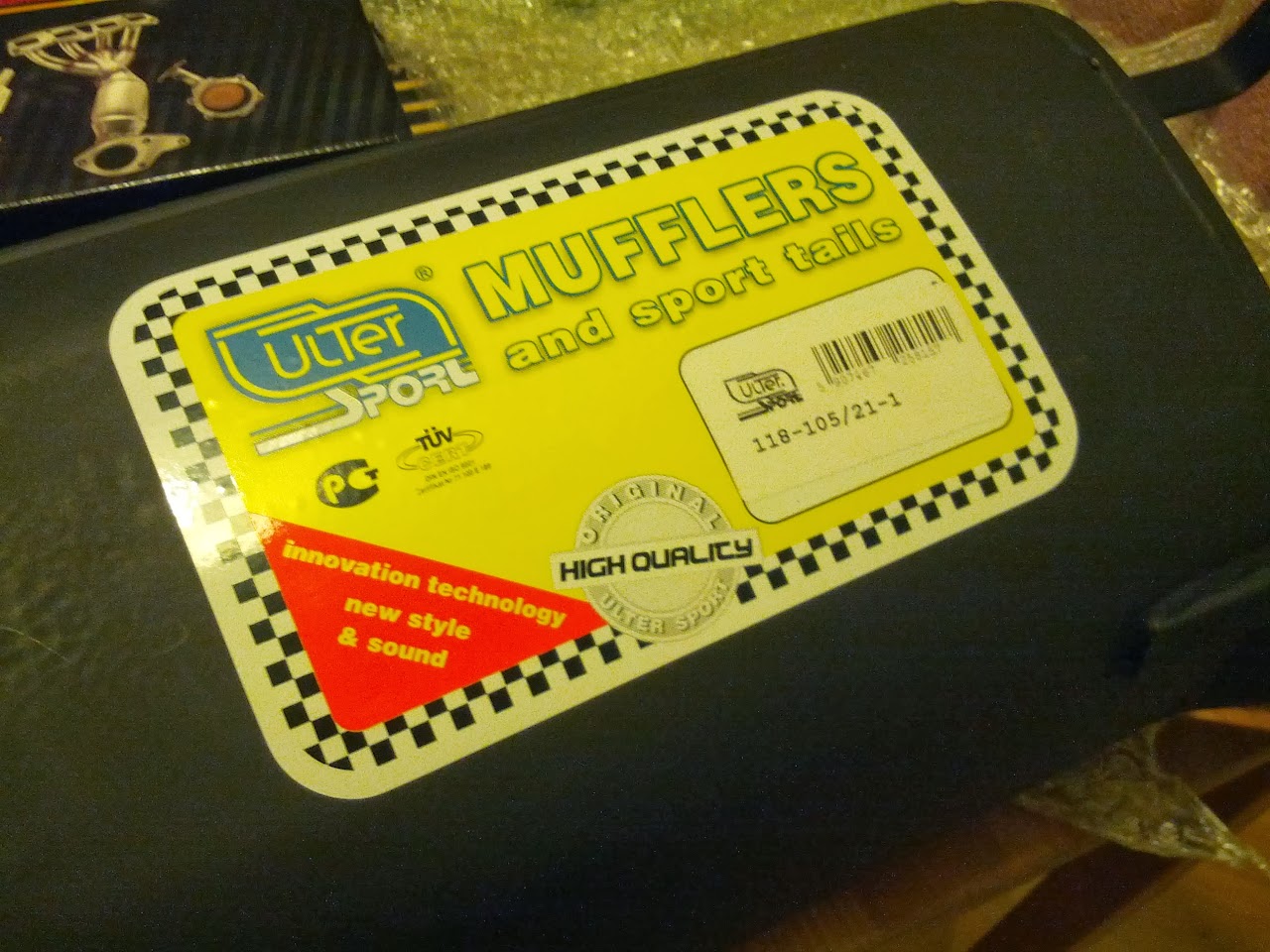

Ja swoją drogą przy okazji wymiany katalizatora chyba kupię sobie ten dedykowany tłumik Ultera - skoro ma homologację to chyba nie może być zbyt głośny a mam pozytywne doświadczenia z dedykowanym Supersprintem do Swifta GTi a nasrzeczonej będzie łatwiej wytłumaczyć dlaczego tłumik jest wymieniony (powiem że się zatkał :P )
http://new.ulter.com.pl/o...nt-viii/206#838

Prekaty już włożyłem używane ale w bardzo dobrym stanie bardzo lekko tylko z jednej strony nadtopione a te używane oddam do zakładu skupującego katalizatory ;)
Swoja droga poszły nowe uszczelki pod kolektory wydechowe bo te co teraz były to były przyklejone na silikon... biały silikon... łazienkowy???? derpin??? ;)

Ceramiczne katy są tańsze i np Magnaflow razem z wymianą by mnie kosztował 400zł (wczoraj już pytałem) ale ja chce metalowy o niskich oporach przepływu więc pewnie ze 100zł wiecej mnie będzie kosztował - chyba tego poszukam gdzie zamówić by można było - metalowy, norma Euro3 i do pojemności od 2.0 do 2.8 :)
http://www.lindocatsystem...2800-dm3-plaski

MKV - 17-10-2013, 00:45
Jutro (a właściwie dziś za kilka godzin) montuję nowe zabawki :D

Tak patrze na tego ultera i zastanawiam się nad ideą wieszaków, jezeli jeszcze ostatni uchwyt ten nad końcówką wydechową może będzie pasował, tak te z przodu, mają się nijak do fabrycznego montazu, a już nie wspominając o uchwycie od strony wnęki koła zapasowego.
MKV - 17-10-2013, 10:03
robertdg napisał/a:
A czy Ty czasem nie masz sedana? Ulter ma oddzielne modele do sedana i kombi.
robertdg - 17-10-2013, 18:02
Nie zmienia to systemu montazu:

Położyłeś za ultera przynajmniej 600zł ? Jak założysz pochwal się wrażeniami ;)
