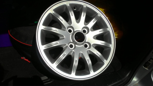

badmdfk - 21-04-2015, 13:38
Witam. Potrzebuję dekielki do felg na zdjęciu. Nie musi być oryginał. W moich pogubiły się zaczepy z drutu i nic się nie da zrobić. Może ktoś się orientuje czy zamienniki z allegro na klips pasują?
[img][/img]
komarsnk - 21-04-2015, 20:39
badmdfk, jak masz dekielki to te sprężynki druciane sam sobie możesz powyginać i zrobić nowe :)
Sprawdzone, działa :)
badmdfk - 23-04-2015, 09:38
Dzięki. Poszedłem na łatwiznę i zamówiłem w serwisie bo brakuje mi tylko dwóch. Rabacik dostałem i wyszło po 20 zł za sztukę. :)
