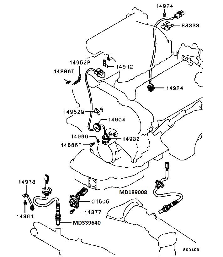

Cześć mam taki problem, że wycieli mi katalizator i przy okazji obydwie sondy.
W katalogu podają że są dwie sondy MD189008 MD339640 tylko która była przed katalizatoram a która za?
Przy okazji wiadomo że kata już nie będę instalować to czy stosować nadal te same sondy?
Bizi78 - 15-09-2021, 18:36
MD189008 - regulacyjna
MD339640 - diagnostyczna
