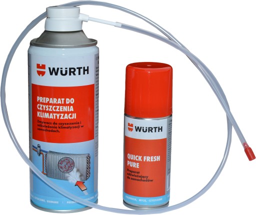

Dunios - 19-04-2018, 21:27
Jakie preparaty do konserwacji klimy polecacie ? Raz na jakiś czas zaleci jakimś smrodkiem
Krzyzak - 20-04-2018, 08:47
ten stosuję, co 2 lata
Dunios - 20-04-2018, 16:57
a gdzie to się aplikuje ? i czy wymieniasz przy tym filtr kabinowy ?
