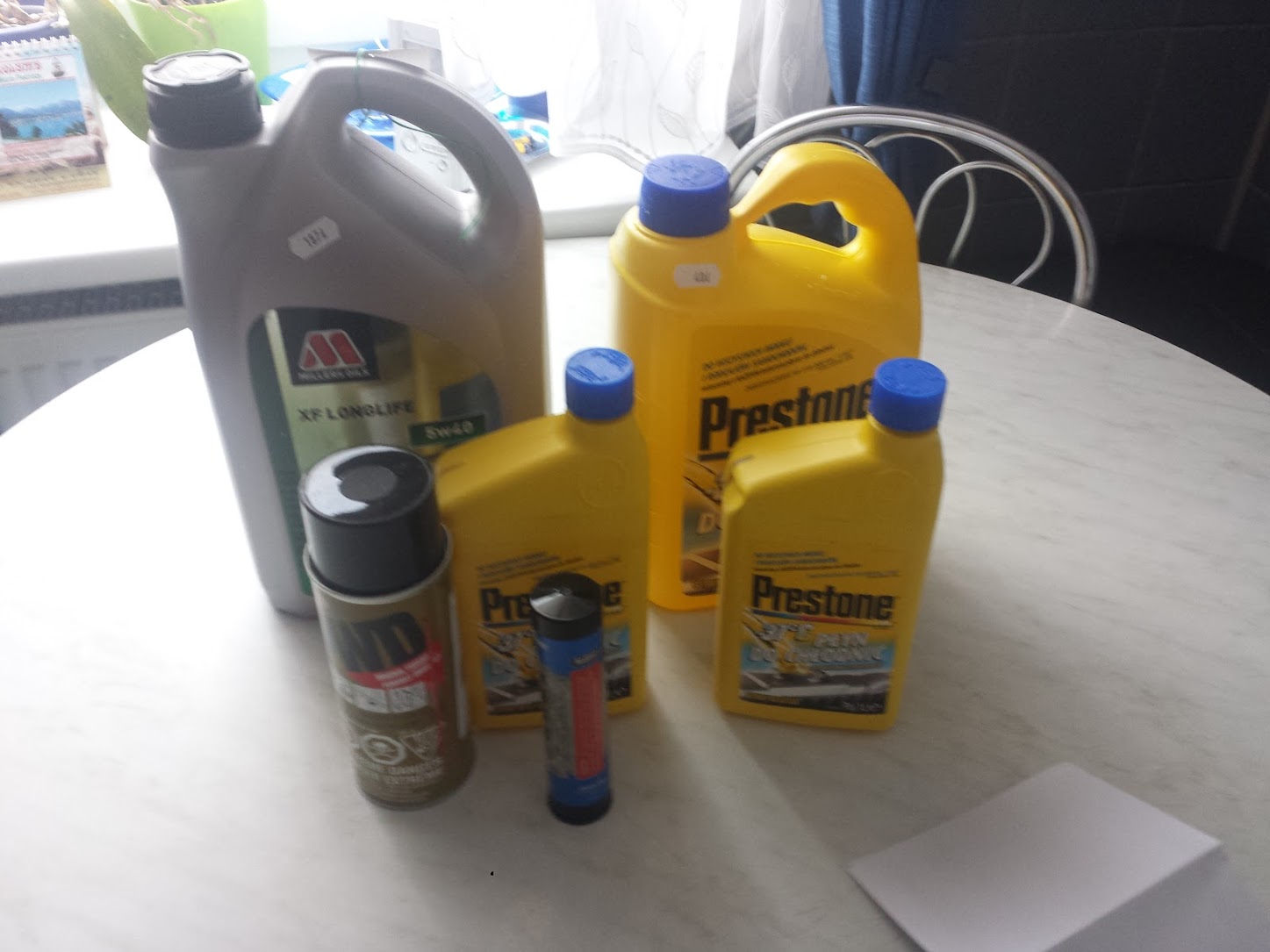

WreX - 21-08-2015, 16:55
A tak btw, składniki kociołka Panoramixa...
