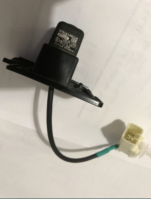

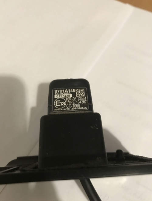

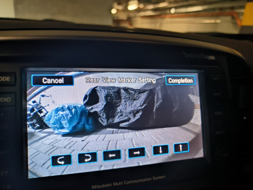

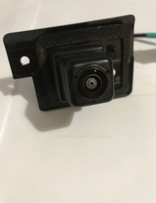

Po całej lekturze z tego wątku i nie tylko oraz pomocy Tokyo zmieniłem MMCSa na E-05 wraz z modułem BT/audio. Ostatnio podpiąłem też oryginalna kamerę z OIII i tu mam mały problem. W przeciwieństwie do kolegi wyżej nie mam wcale linii cofania. Mogę wejść w menu serwisowe i mam opcje kalibracji ale linii i tak brak. Pierw myślałem, że to wina softu zrobiłem więc update do E-05 N(miałem M) przy okazji też update CANBOXa do 00126. Wszystko bez problemu się zupdatewalo ale poza nowym softem linii nadal brak. Nie ruszałem jeszcze dysku. Zastanawiam się czy ktoś już wczesniej w nim nie usuną fabrycznych linii tak jak pisał grzesiopol można sprawdzić jakoś dysk czy był odblokowany albo coś w nim robione bez jego demontażu?? Pytam bo nie mam żadnego starszego sprzętu ani przejściówki by go podpiąć ewentualnie to kwestia kamery...
