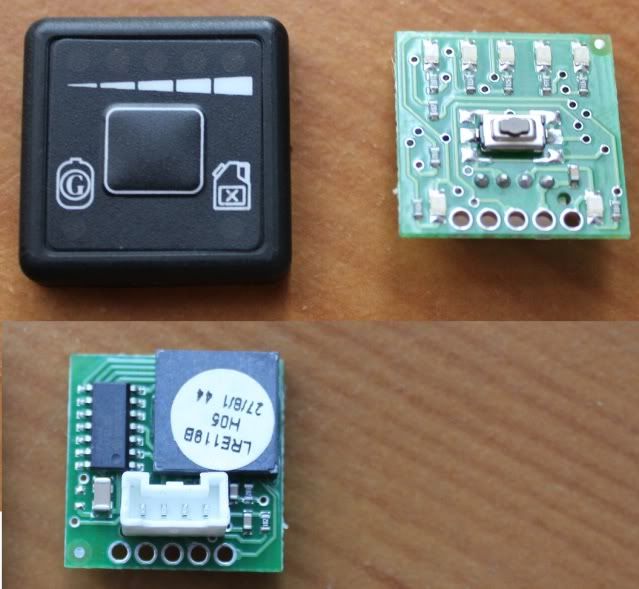

znajdź rozspiskę kabli wychodzących z przełącznika. To się wydedukuje który.
Albo lepiej, czasem ten przełącznik jest podłączany kostką do wiązki. Ja wziąłem multimetr i szukałem kabla, na którym się pojawia 12V jak auto pracuje na gazie.
tws - 04-10-2011, 17:03
Dioda może mrugać, a UKP nadal będzie poprawnie wykrywał że auto chodzi na benzynie.
Dopiero jak dioda będzie się palić dłużej niż 1.5s wtedy UKP wykryje, że auto chodzi na gazie.
sygnał z diody musi mieć minimum 0-3V, jak ma mniej to od razu weź z elektrozaworu 0-12V.

wracając do gazu tu jest foto mojego przycisku
do tego idą 4 przewody plus, masa, i dwa inne jeden z nich ma stałe napięcie a drugi pulsuje
tomrom - 06-10-2011, 12:07
jak masz możliwość to sprawdź czy przypadkiem ten co pulsuje po przełączeniu na gaz dalej pulsuje czy jest stałe napięcie
