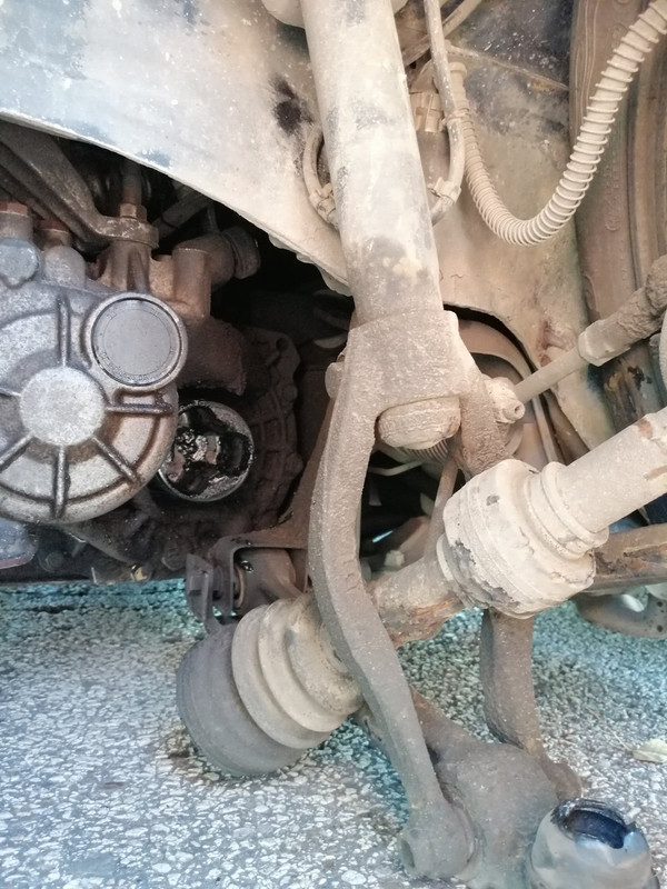

Wczoraj przy prędkości prawie 120 km/godz. Stało się to co widoczne na zdjęciach. Przez prawie 200m (chyba) wahacz dolny tarł o asfalt.
Powiedzcie mi czy dobrze mi się zdaje że to wahacz dolny bo muszę zamówić części myślę że po obu stronach wymienię. Parę dni temu miałem sytuację iż gdy przy przyspieszaniu znosiło GALA na lewo a przy puszczeniu gazu znosiło go na prawo. Czy to może być wina tego co stało się wczoraj?

Tak. To wahacz dolny prosty.

sbknr1, Musisz dokładnie obejrzeć całe zawieszenie, oraz układ kierowniczy. To jest Twoje, i innych bezpieczeństwo.
Masz dużo szczęścia, bo przy takiej prędkości mogło się to skończyć gorzej.

To jest główny wahacz przedni, więc luz na sworzniu tego wahacza jak najbardziej może powodować znoszenie auta podczas przyspieszania i zwalniania. Jeszcze nie słyszałem żeby ten sworzeń wypadł z wahacza przy takiej prędkości. Masz sporo szczęścia, że żyjesz. Nie było żadnych stuków z zawieszenia wcześniej?

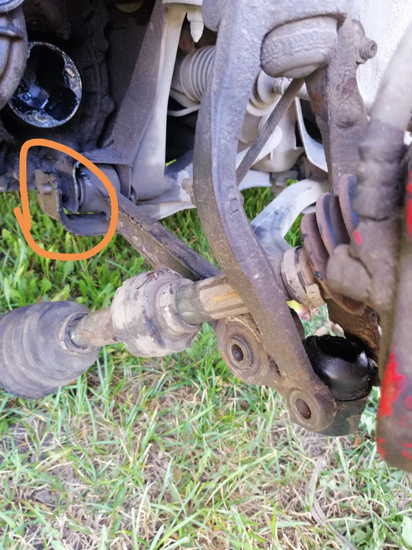

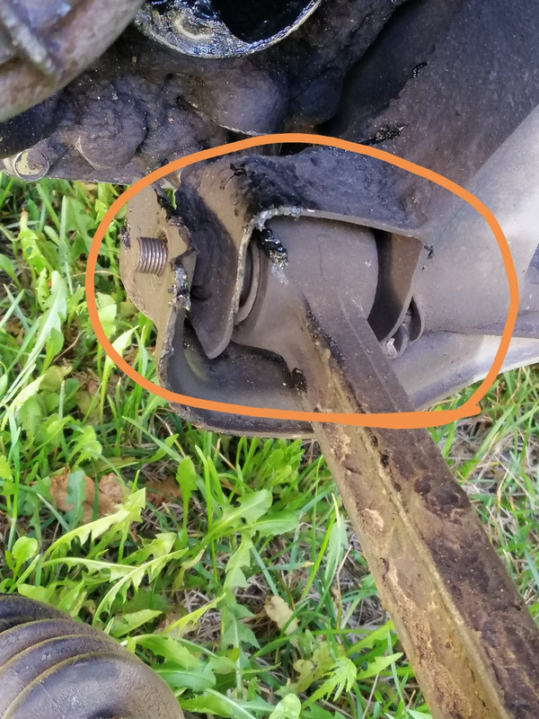

Witam panowie. Kupiłem meyel jednak lecz jest pewnien problem. Mianowicie. Nie mogę/ nie wiem jak odkręcić śrubę tylna od wahacza dolnego (zdjecia na dole). Może któryś z kolegów powie mi jak i czy mam tą śrubę załączona na fotce odkręcić. Po zewnątrz odkręciłem lecz jest tam między blachami jakas nakrętka której nwm czy mam jakoś odkręcać czy co mam robić.

Musisz odkręcić tą blachę, która jest nałożona na śrubę. Blacha jest przykręcona od dołu na 3 śruby M10 na klucz 14. Zdejmujesz blachę, odkręcasz tą nakrętkę pod nią i wysuwasz śrubę na tyle by wyjąć wahacz.

sbknr1 napisał/a:
Dzisiaj muszę dzwonić po lawetę i zawieść do mechanika niech mi zrobi to dobrze bo sam się boję.
No to widzę,że kolega sam się podjął :lol:
Ten metalowy wspornik to już jakimś przecinakiem potraktowany.

sbknr1, nie chcę źle wróżyć, ale jak nie widzisz osłony wahacza, że jest zdejmowana, to zostaw tą naprawę komuś kto ma o tym więcej pojęcia... to się może źle skończyć.
Powiem szczerze, że nóż w kieszeni się otwiera, gdy słyszę o czymś takim... zero objawów wcześniej?
Ten sworzeń skrzypi gdy kręcisz kierownicą, gdy zaczyna z nim dziać się coś niedobrego. Serio tego nie słyszałeś? To dźwięk jakby stado kotów w marcu mordy darło...

A co do tej roboty sam się podjąłem fakt robię to drugi dzień bo niestety kanału nie posiadam i uczę się na swoich błędach dlatego też zarejestrowałem się tu na forum by się czegoś dowiedzieć co może być mi potrzebne.
Wczoraj już bym to wymienił lecz nakrętka od sworznia jest przyspawana a skończyłem odkręcać ten uszkodzony wahacz około 20 więc nie chciałem już ciąć po ciemku. Dzisiaj będzie chwilką to się tym zajmę i mam nadzieję że wymienię

sbknr1 napisał/a:
przejrzyj auto - zawieszenie, hamulce... masz auto, które ktoś drutował, po rzeźniku - warto sprawdzić zanim stanie się coś naprawdę tragicznego
przy okazji spawanie mogło wytopić plastik ze sworznia, luz się zwiększył i tak klepało nie wiadomo od kiedy
