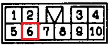

[ Dodano: 07-07-2021, 13:59 ]
Ma ktoś może z kolegów/koleżanek schemat kostki co wchodzi w panel szyb kierowcy? Jeśli ktoś ma proszę o podesłanie.

Wszystko masz na forum do ściągnięcia :wink: .
https://forum.mitsumaniaki.pl/viewtopic.php?t=3447

Teoretycznie napięcie do panelu idzie z przekaźnika pod maską.
Napięcie powinno być chyba na pinie 6.
Jak dobrze pamiętam widok jest od strony kabli więc musisz sprawdzić w odbiciu lustrzanym kostki :wink: .

Porozkracalem tapicerkę drzwi i zauważyłem że ten kabel co zaznaczył Bizi78 jest połączony z lusterkami a lusterka działają. Rozpletlem wszystko w drzwiach i żadnego ukrytego czy zerwanego kabla nie ma. Do tej kostki raczej na pewno powinien w jakiś pin prąd dochodzić po przekręceniu stacyjki. Tylko w który dokładnie. Czy któryś z kolegów koleżanek miałby chwilę by zobaczyć w którym kablu/pinie w kostce idzie napięcie po przekręceniu kluczyka. Po tym manuału nic nie wywnioskowałem. Klęczę z językiem angielskim.
[ Dodano: 11-07-2021, 13:46 ]
A może coś nie tak w tej kostce jest. Wie ktoś które do kable do szyb?

Wysłany: 11-07-2021, 15:41
W kostce panelu szyb jest kabel zasilający, w którym po przekręceniu pojawia się prąd. Jest to kabel koloru żółtego z niebieskim paskiem. Łatwo to poznać choć by po grubości tego przewodu. Patrząc na zdjęcie które wkleiłeś, to jest to lewy górny pin.
Miernik w dłoń, i do dzieła.
