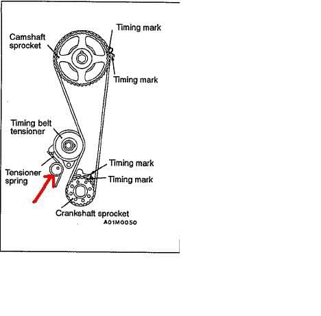

Jak byłem u tego mechanika co robiłem to powiedział ze tam nie ma co napinać bo jest sprężyna napinająca ( na czerwono) i ona napina napinacz
Chodzi o to czy wogole z tym paskiem jest cos nie tak czy dziwny wymysł regulącego zawory i zasiał we mnie ziarno niepewności a ja takich sytuacji nie nawidze :evil: :evil:
krzyżak napisał/a:
czyzby odkrecali srube na wale???
znaczy tą na tym dużym kole na rysunku :?: :?: mam sprawdzic i ją dokręcić :?: :?: :dontknow:

Jak w takim wypadku napina sie pasek??? Bo napinacz jest na jednej śrubie - dokręca sie ją bardziej??? Czy przesówa w prawo w strone paska???
gregorbu
Wysłany: 02-07-2007, 09:19
dm17 napisał/a:
Jak w takim wypadku napina sie pasek??? Bo napinacz jest na jednej śrubie - dokręca sie ją bardziej??? Czy przesuwa w prawo w strone paska???
Trzeba poluzować śrubę na napinaczu i kilka-kilkanaście razy obrócić wałem. Sprężyna sama dociśnie napinacz. Następnie dokręcić napinacz - i po sprawie.

sprezyna robi napiecie wstepne - po zrobieniu nacisku na pasek dokreca sie srube na napinaczu (tej rolce) i sprezyna juz nie dziala
sruba na wale to ta na dole (wal korobowy) - zaleznie od konstrukcji obudowy by stwierdzic napiecie paska trzeba ja wykrecic lub nie (np. w C52 nie trzeba, ale jak jest w tym Lancerze to juz nie pamietam)
