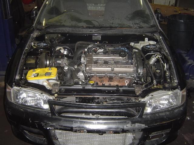

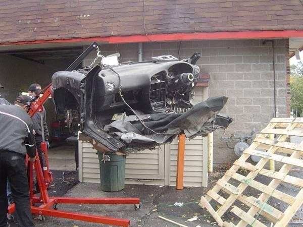

no to teraz ja błysnę EVO III jest boskie i ma ten sam silnik co w 1g 4g63 tylko +T.
i czy nielepiej i porzadniej bylo by załozyć graty z evo (pewnie nie bedzie to takie tanie ale bedzie solidne, bo chyba ktos gdzies rozbił jakies evo 3 ktore moze być dawcą.
A to przyklad na poparcie mojej naukowej teorii.
Niech Was nie zmyli tylko kolor komory ze tu czarny a tu jakis srebrny to ten sam samochód mam zdjecia z całej relacji wiec jak ktos chce to nie ma problemu.
Tylko oni poszli troche dalej bo zrobili zamias 1,3 fwd 2,0 awd.
