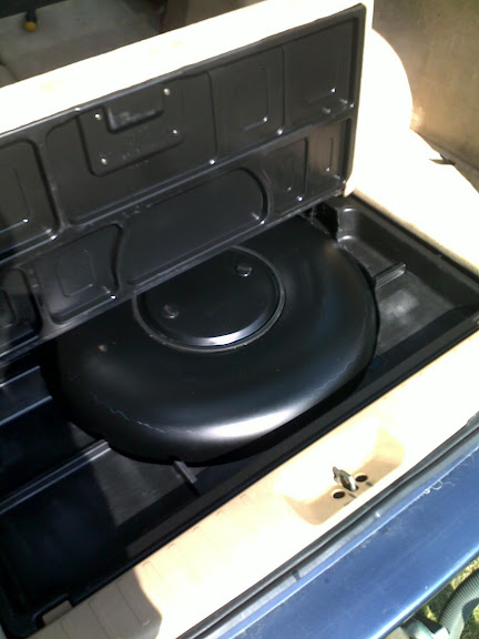

Ja mam butle 59l wchodzi do niego 45 gazu w lecie 46 w zimie. Półka podcięta pod butle wygląda tak :
Jutro skocze do auta to sprawdzę w papierach jakie ma wymiary.
