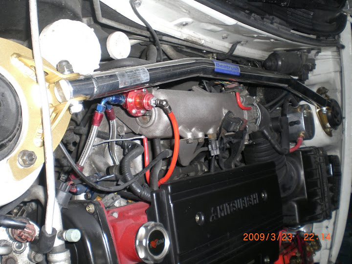

ja mam regulator Sard-a, to wyglada tak z adapterem do 4g92 teraz czekam na Walbro 255l
Fajnie ze przepustnica pasuje od EVO wiec tez bede szukal wiekszej
Co do swinki to troche szkoda kasy , ja mam niestety RS-s i Mivec sie aktywuje dopiero przy 6700 i przydalby sie remap i Mivec 6200 chodziaz |

tez mysle nad FPR sard. A cos jeszcze przy nim zmieniales?
