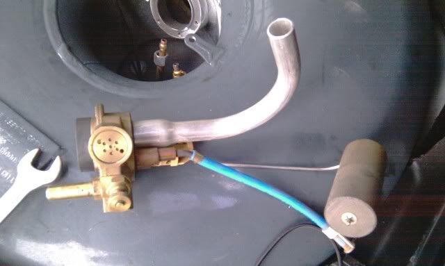

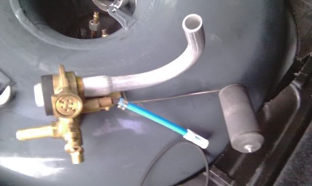

Wybrałem się w końcu do gazowników. Ok 15 minut zajęło im zmienienie pojemności z czego 10 minut to spuszczanie gazu.
przed wygięciem
po wygięciu pływaka
Po skręceniu wybrałem się na stację i wcisnąłem 60 litrów :D gdzie normalnie wchodziło 45-48 ale zobaczę co będzie przy następnym tankowaniu :)

No to teraz przy normalnej jezdzie ze 220mil na zbiorniku zrobisz :?:
P.S. a czemu ten niebieski sie wydłużył :?:

robertdg napisał/a:
Mam nadzieję, chociaż moja noga jest cieżka :D
robertdg napisał/a:
Wymienili cały ten wkład bo coś się zacinało z tym co miałem ale to już gratis dostałem :mrgreen:
