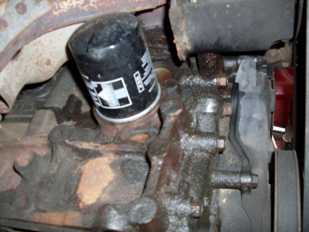

Hej
Jakiś czas temu zauważyłem zabrudzenie na "rogu silnika" - tak od pompy wspomagania w dół, do łączenia z miską olejową, tak jakby po łączeniu chyba z dolna osłoną pokrywy rozrządu. Wytarłem i tyle. Profilaktycznie zajrzałem do paska rozrządu - sucho, więc stwierdziłem że to syf z ulicy. Niestety dzisiaj znowu był tam syf, ale bardziej "mokry"- tak jakby olej. Wyciek jest widoczny tylko od dołu, z góry nic nie widać. Plamy pod samochodem nie ma (staje w tym samym miejscu), po stanie oleju też ciężko stwierdzić że coś ubywa.
Jutro umawiam się do mechanika na ogląd sytuacji a Was pytam czego można się spodziewać?
edit: czy możliwy jest wyciek oleju spod pompy chłodzenia ?

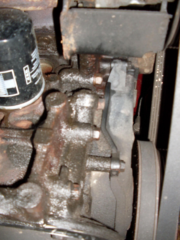

edit: tak to wygląda...

Wysłany: 04-05-2011, 18:06
No to jestem po rewizycie - nie mogli mnie przyjąć w zeszłym tygodniu...
Opcję skąd cieknie wyglądają tak:
1. Pomiędzy pompą oleju a blokiem ( wcześniej myślałem że to pompa wody)
2. Uszczelka pod głowicą
3. pkt 1 + pkt 2
Wskazania są bardziej na uszczelkę pod głowicą, widać też delikatne ślady w innych miejscach. Póki co mech mówi że nie ma co grzebać i jeździć bacznie obserwując rozwój wypadków, z tym że należy się nastawiać na wymianę. No to na razie będę tak jeździł i odkładał kasę.
Zastanawia mnie jedno - na moje wszystko zaczęło się po wymianie oleju - jakoś w lutym. Podczas wymiany nic nie zauważyłem, wyszło potem. Ciekawe czy jakbym wymienił olej na klasę niżej ( teraz jest Lotos 5W40) to by się to przytkało na jakiś czas...
