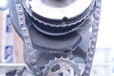

O takiej którą widac tutaj pomiędzy częsciami koła
