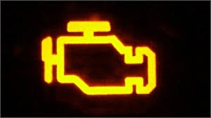

Wysłany: 07-05-2014, 13:26
Wtyczka jest albo od strony kierowcy albo od strony pasażera i w sumie nie wiadomo od czego to zależało.
A kontrolka pomarańczowa z tym znaczkiem https://encrypted-tbn0.gstatic.com/images?q=tbn:ANd9GcSpp4P-je9481L5i-rfkpxAAsw9K5u1Cddjc8LqjAWeuOIdcaKb3g

Wysłany: 07-05-2014, 13:38
nigdy nie widziałem takiej kontrolki nawet na chwile zaświecającej się na szafie. Nie powinna ona podczas odpalania się na chwilę zaświecać?

Wysłany: 07-05-2014, 14:10
Powinno być jak na tym zdjęciu lub w takim samym miejscu od strony pasażera http://obrazki.elektroda...._1300123820.jpg
A jeśli chodzi o kontrolkę to albo żarówka się przepaliła albo ktoś celowo ją wyjął. Powinna oczywiście się zapalić po włączeniu na zapłon i po kilku sekundach zgasnąć.

Wysłany: 07-05-2014, 14:31
heh mechanikiem to ja nigdy nie zostanę chyba :) rozebrałem cały dół a złącze było obok :P
Faktycznie żarówka była przepalona, przełożyłem inną i od razu efekt. Wrzuce zaraz jeszcze filmik czy dobrze odczytałem błędy, na tą chwilę mam 12,13,23,25 :/
