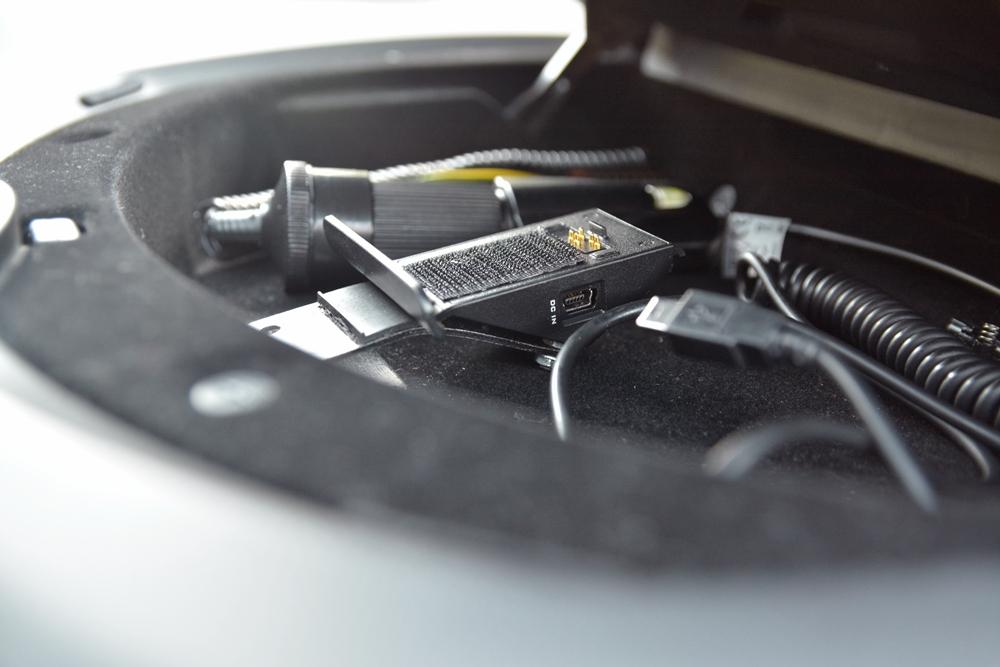

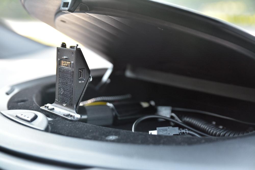

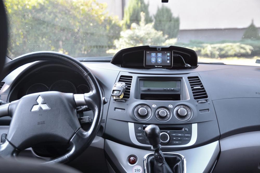

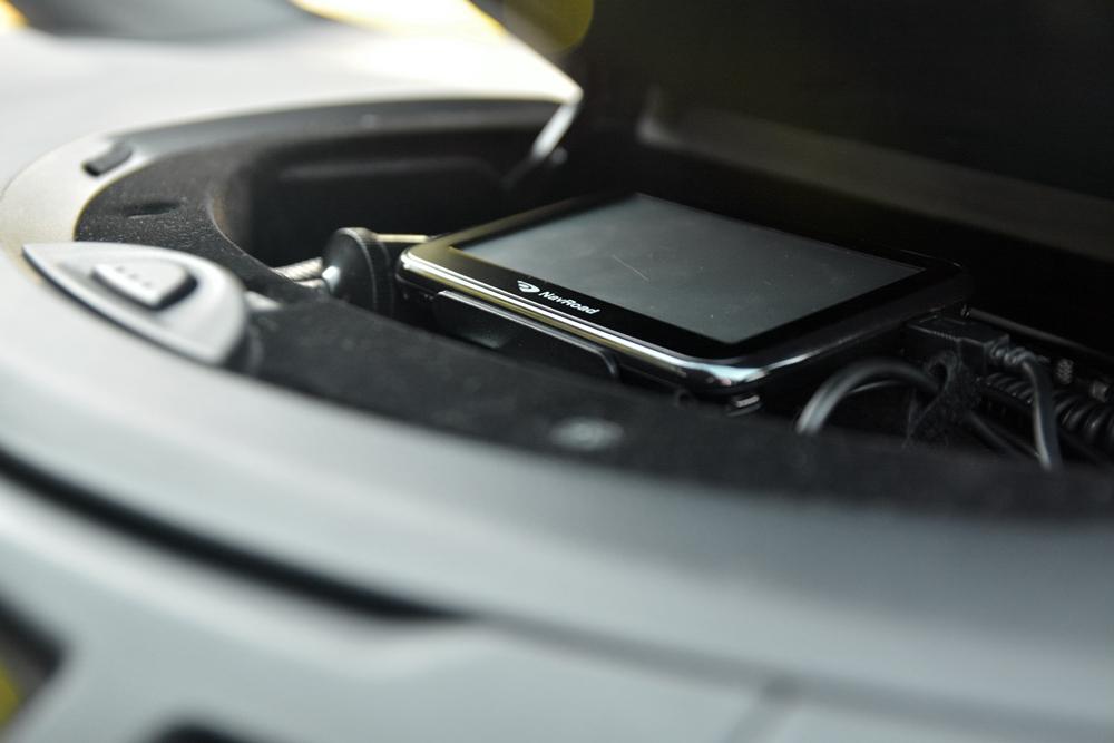

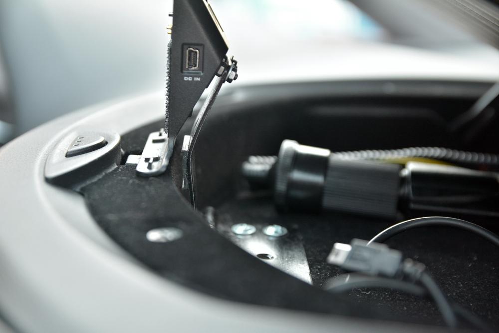

U siebie zamontowałem navi w schowku pod szybą-kiedy jest potrzebna otwieram schowek ,podnoszę navi na zawiasie i blokuję od góry wycięciem pokrywy.Zasilanie oczywiście poprowadzone" pod spodem" w desce rozdzielczej.Trzeba szukać cienkiej navi z równie cienkim uchwytem do zasilania,żeby po złożeniu zamknęła się pokrywa schowka -mnie służy navroad 4,3' ale 5' też się zmieści.Wolną chwilą postaram się wrzucić jakieś fotki.

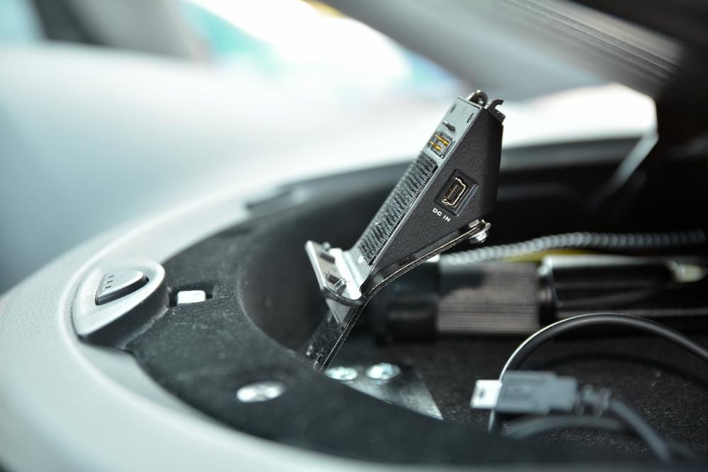

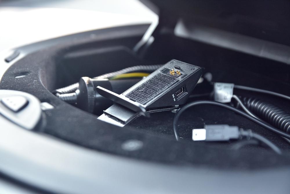

Kilka słów wyjaśnienia do zamieszczonych fotek:
do uchwytu navi przyklejony jest tzw.rzep krawiecki /do wyświetlacz też/ tylko dlatego ,że przez nieuwagę wyłamałem górne mocowanie -zatrzask nawigacji :(

No full profeska... Tylko kurdebalans mnie strasznie jara, żeby to było na oryginalnym miejscu :)
A nie wkurza dalekie sięganie, zwłaszcza przy wpisywaniu adresu?

A nie wkurza dalekie sięganie, zwłaszcza przy wpisywaniu adresu?[/quote]
Wyjmujesz z uchwytu sam ekran /baza też ma zasilanie/, wklepujesz ,montujesz/3sek/ i jazda.
Zawsze można zainstalować takie cudo w innym aucie w tradycyjny sposób -na szybę :)

skorpion663, a w słoneczny dzień w środku lipca nawka nie jest zagotowana że się utrzymać nie da? bo myślę coś o wykręceniu schowka, pozbycia się całkiem jego zerowej jak dla mnie funkcji, pocięcia poszlifowania i zamontowania już nawet 7 calowej czy większej nawigacji... kombinacje alpejskie by były, ale Polak potrafi :)

Tutaj masz rację,dlatego w słońcu na dłuższym postoju wypinam ją i chowam gdzieś niżej,natomiast jeśli zaglądałeś pod schowek to jest tam "czarna dziura" ,więc można zaadoptować kpl.navi z mechanizmem elektrycznego wysuwania z innej marki,ale rzeźbienia będzie sporo chcąc zachować jako taką estetykę.Tak czy inaczej trzymam kciuki za dobre pomysły i realizację.
