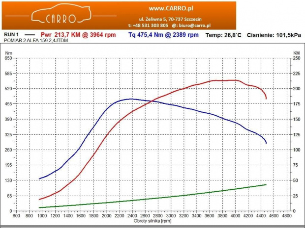

Po prze wertowaniu forum Alfy i możliwości silnika będzie trochę więcej mocy    ale przed tym musiałem zrobić:
 - usunięcie klapek w kolektorze,
 - zaślepienie ERGru i programowe wyłączenie,
Będzie lekki program ok 230KM i 460NM, niektórzy celują w 250KM i niecałe 500NM na seryjnych gratach. Po majówce dam wykres jak wyszedł. |

               Majówka minęła a wykresu nie widać     |

               Witajcie
Pozwolę sobie odpowiedzieć w tym temacie co dalej z Alfą.
Obiecany wykres:
Hamownia obciążeniowa, nie inercyjna.
Auto tak jak było wcześniej napisane, bez klap i dpf'a + zaślepiony egr. Do tej pory nie jestem w stanie stwierdzić czy jest wgrany jakiś delikatny gotowiec czy nie. Może w niedalekim czasie pojadę na coś więcej to się okaże.
Auto dalej dbane i chuchane      Oprócz pierdołek, które kuły w oczy wymieniłem paski osprzętu, kompletny napinacz, termostat, opony przód. Zrobiona zbieżność. Zagościł też nowy olej Liqui Moly 5w40.
Kupiłem także oryginalne felgi 17" na zimę (mniejsze nie wejdą przez tarczę z przodu 330mm i zacisk).
Z tego co zaobserwowałem, auto bardzo wygodne, żwawe, fajnie brzmi i jest ładne     W wakacje zaliczyłem trasę 1,5 tys km na mazury, 4 osoby, pełny bagażnik, a Alfa i tak ciągnęła bez puchnięcia do końca jak trzeba było pojechać szybciej. Spalanie z kompa 7.4/100, z dystrybutora wyszło mi 7.8.

               prawie 500 Nm, dziękuję....posiedzę na dłużej   , prezentuje się zacnie. |
