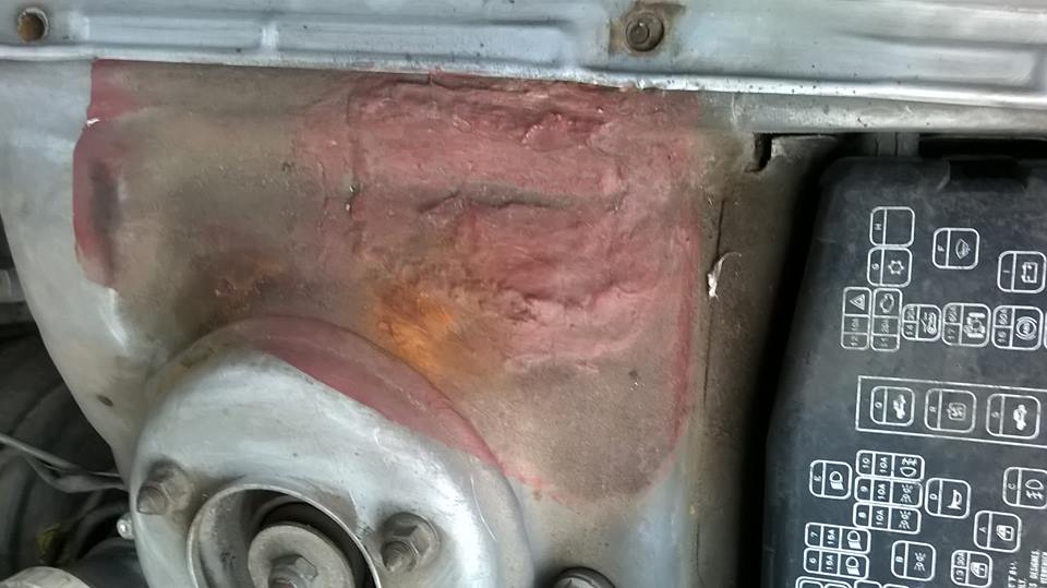

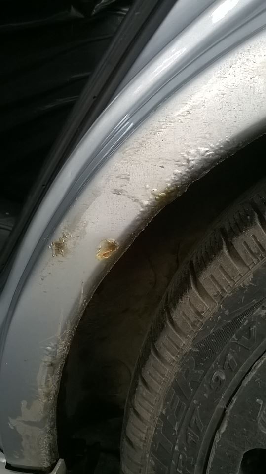

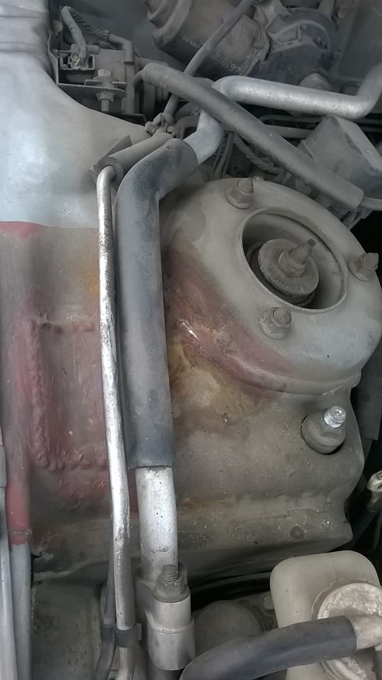

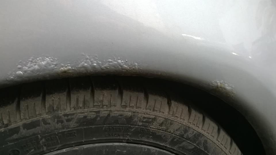

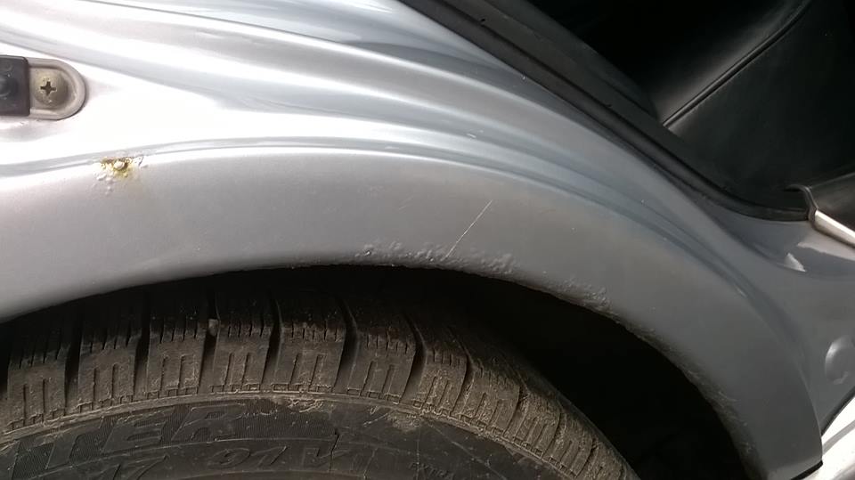

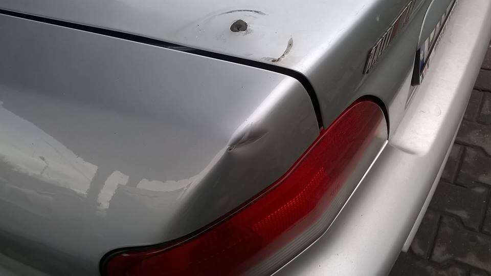

Jezeli nie masz konta to proponuje wejść od kogoś bo rozwinął się temat o tym gruzie :P zdjęcia podesle później ale odpuść jak chcesz miec auto ma dlugo. No chyba ze masz 10k to inna sprawa. Popychacz klepie ale tragedii nie ma. Tylne reparaturki tragedia,kielichy chyba wujek Staszek w garażu robił po 0,7,pakiet avance trzyma się chyba na taśmie klejącej,lampy nawet dobrze zrobione,zawieszenie twarde i trzeszczy. Podloga juz zaczyna sie sypac na wysokosci zbiornika( co jest dziwne).Nie jechałem nim nawet bo to co zobaczyłem zdyskwalifikowało go ma starcie. A i jeszcze po chwili zaczął na obrotach skakać jak dziwka w pokrzywach. Powiedzial za z ceny zejdzie ale i tak to co musisz zrobic na juz to w sumie jakieś 10k

z tymi spawami na kielychach to jakiś żart ? :lol:
