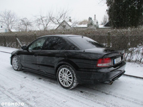

Jestem nowy na forum mam na imie Sebek i chciałbym was poprosić o opinie na temat tego Gala
http://otomoto.pl/oferta/...html#db2e3a620e
Wstępnie jestem umówiony na weekend z oględzinami

na podnośniku widać łyse letnie opony i do tego pościnane od środka , więc zapewne duże luzy na sworzniach i wahacze do wymiany :)

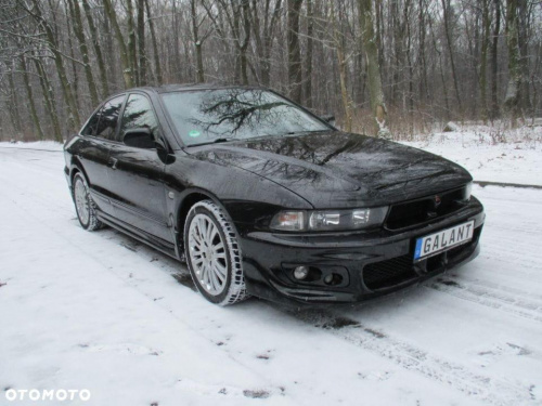

Ze zdjęć nie ma za bardzo do czego się doczepić.

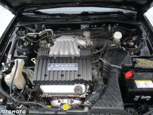

Silnik trup, check odłączony, walony w przód :ANAL: walony w tył :butthead: jak w to wsiadłem to sie załamałem zawiecha masakra tarcze krzywe grill na jakieś opaski z ugandy złapany na dodatek koleś mówi że na gazie zrobił 30 tys chyba 300tys tylna klapa zle spasowana otwieranie tylko z kluczyka felgi inne jak na fotkach na dodatek kapcie zajechane jak janka trampki

No i jak zwykle porażka stan kolekcjonerski,w mordę!!!Nie ma już w tym kraju takich samochodów.Sprawdzałem czujnikiem wypożyczonym z salonu maska masakra reszta ujdzie,zderzak tył szpacla nieudolna zawilgocony paliwo w oleju.Na stacji zadymiło sie z pod maski koleś twierdzi że sprawdzał i dolewał płyn,Przez chlodnice???a po co zbiorniczek wyrównawczy.Zbierzności brak zawiecha do wymiany na kostce myslałem że zginę przy 100km/h zanim się rozpędziłem oczywiście co trwało wieki.Hamulce do roboty klocków brak.tarcze z rantami klocki chyba z wozu drabiniastego. Tylna szyba cała zroszona bagażnik i półka rozwarstwiona z wilgoci nadkola ok ale kielichy już zaatakowane elektryka ok chociaż koleś nie pozwolil dotykać obda.rysy na całym nadwoziu bez lakiernika nie podchodz.halogen zbity drugi klejony silikonem budowlanym chyba.Koleś na placu ma chyba dziesięć galantów i każdy ma coś co odpychalo sprawdzałem niebieskiego czujnikiem był ok reszta nie wiem bo nie miał kluczyków zapomniał niby.Generalnie wielki smuteczek nie polecam Pana bo jest zwyczajnie OSZUSTEM... :axe: .Zrobiłem łącznie 550km i byłem tylko się rozczarować a ten przebieg to już całkiem farsa kiera wytarta na 300kkm.pedała też to potwierdzają...i to tyle moi drodzy.
