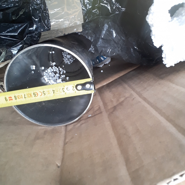

Wysłany: 24-09-2021, 22:32
taka będzie średnica końcówki wydechu myślę że nie za duża ani za mała . :D

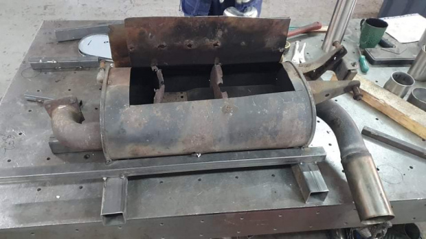

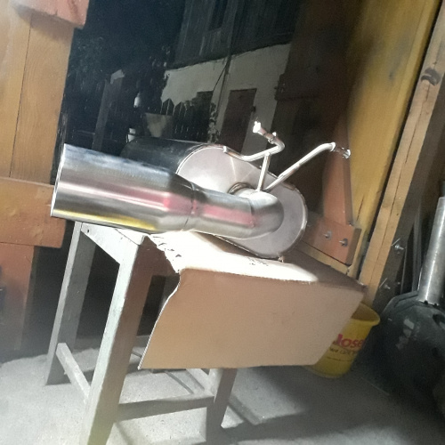

Wysłany: 28-09-2021, 19:23

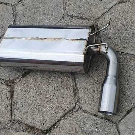

Oto Moja koncepcja końcowego tłumika . Blacha 1.5mm , montaż P&P :D
Do zrobienia zostaje środkowy tłumik który też będzie p&p pod oem flansze i mocowania . :D

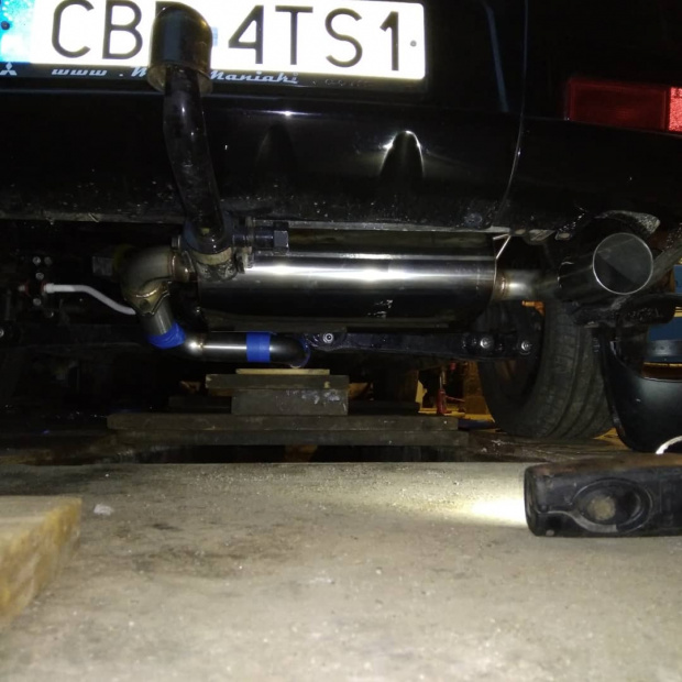

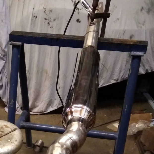

Wysłany: 17-10-2021, 23:32
Cięcie , przymiarki , spawanie niedługo Outlander przemówi nowym głosem

Wysłany: 18-10-2021, 09:24
Czym spawasz nierdzewke ?
Co dałeś do środka tłumika?

Wysłany: 18-10-2021, 10:13
Marcino napisał/a:
Spawam Tigem , drut nierdzewny , argon ...
A co dalem do środka tłumika narazie nie powiem jak się sprawdzi to będę się chwalił. Dziś wieczorem odpalam :D założenie jest takie ze ma być przyjemnie dla ucha :D

Wysłany: 18-10-2021, 23:04
Włóknina metalowa nierdzewna nawinięte na rurę dziurawa i trochę waty dał. będzie cacy.
Koncowka kupiona czy Wszytko robione samemu ?

Wysłany: 19-10-2021, 11:27
Marcino napisał/a:
Końcówka mojej roboty zwykła rura nierdzewna wypolerowana.
Mogę już powiedzieć że jest Cicho nawet bardzo cicho zero buczenia rezonansów itp. Dziś ostatnie poprawki

Czekam na szczegółowe info. Tez mam zamiar samemu zrobić tłumik końcowy

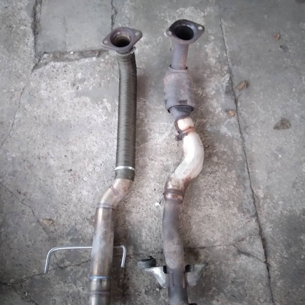

Wysłany: 07-01-2022, 00:20
I mamy przed ostatni element układanki produkt firmy downpipe :D
