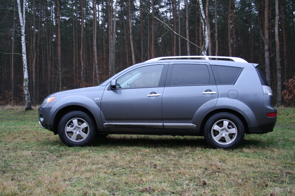

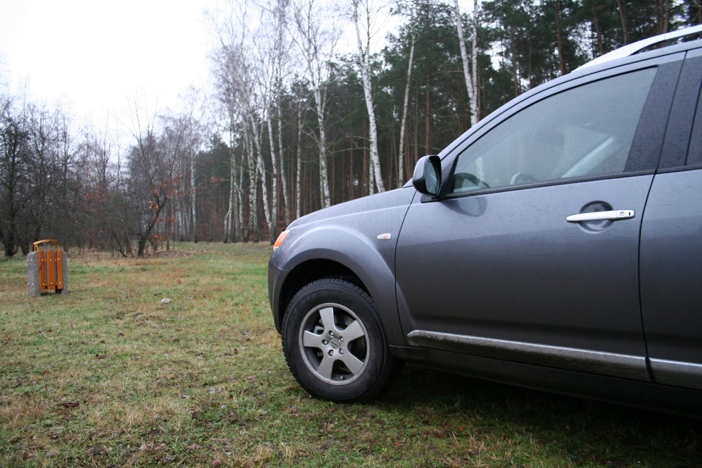

Witam,
gdyby ktoś zastanawiał się jak wyglądają Enzo 0 na Outku, prezentuje:
Wizualnie proporcje jakby dedykowane do tego auta (wg mnie lepiej niz fabrycznie ;) )
Przez to, że są tak bardzo powiedziałbym "ztonowane", szukający jakiejś większej esktrawagancji zapewne bedą szukać dalej ;)
Ja także zamieniłem letnie 18ki na 16ki (oponki Pirelli SCORPION ICE & SNOW 215/70R16)
i muszę stwierdzić, że komfort trochę się podniósł.
