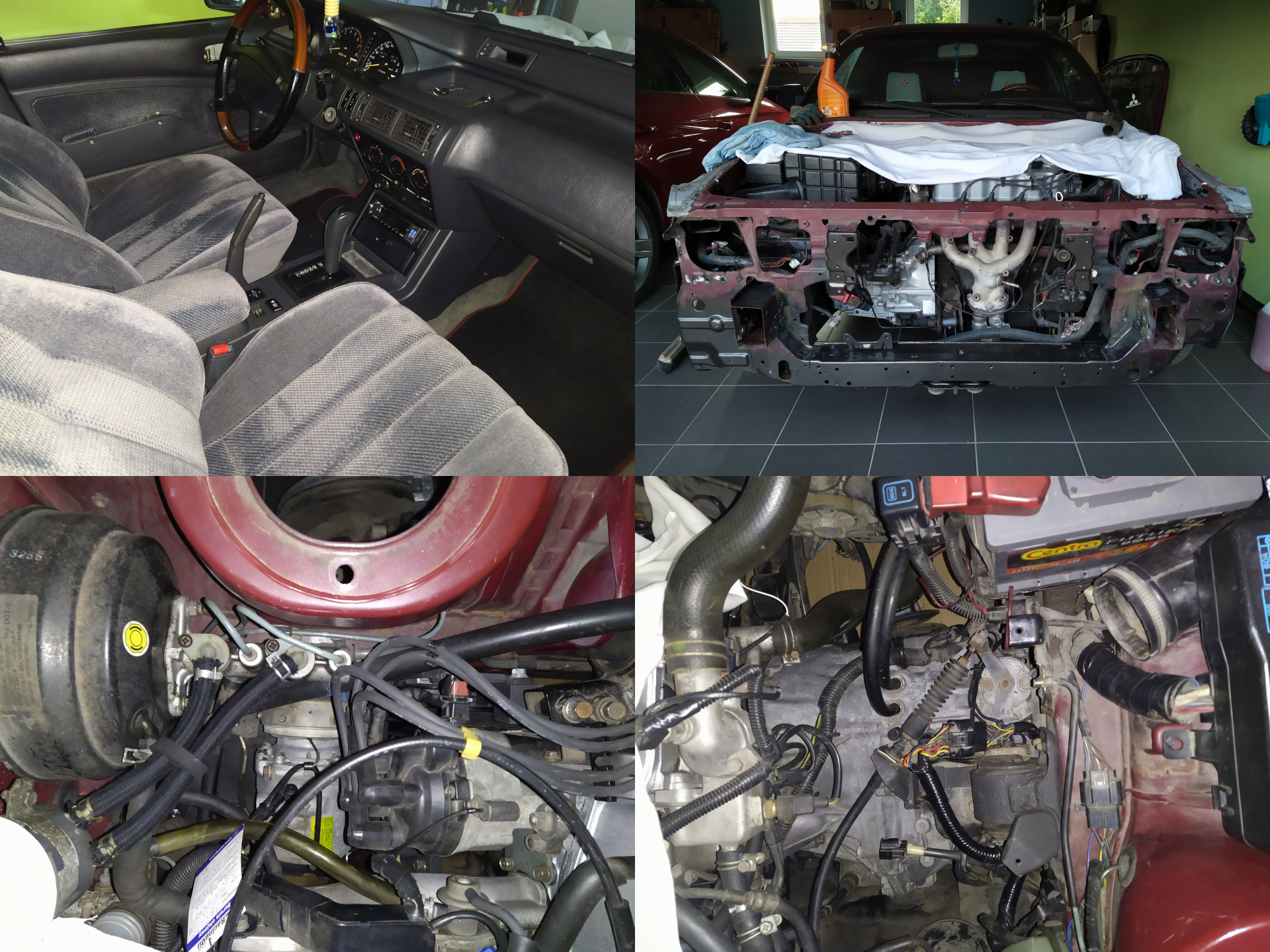

Auto pomału się składa.
W kombi zmieniłem rozrząd oraz wczoraj paski osprzętu bo całkiem niedawno kupione Bando wyglądały jak śmieci. Tym razem paski to SKF i Meyle.
A bordowy ma już pomalowane drzwi i błotniki, niedługo wiozę maskę i zderzak przedni. Zdjęte są mc phersony, bo zamówiłem sprężyny -30mm, mają dojechać w nowym roku. Skrzynia automatyczna już na miejscu, czeka na podłączenie cięgien, olej i chłodnicę bo będzie zewnętrzna. Cięgno niestety idzie pod autem, więc znów muszę zdjąć tunel i ciąć podłogę
Klima też się kompletuje, Karol z wąsem dorobił piastę i teraz prawdopodobnie wszystkie się zepnie na dwóch kołach pasowych od 1.8 plus customowe mocowanie sprężarki do bloku. |

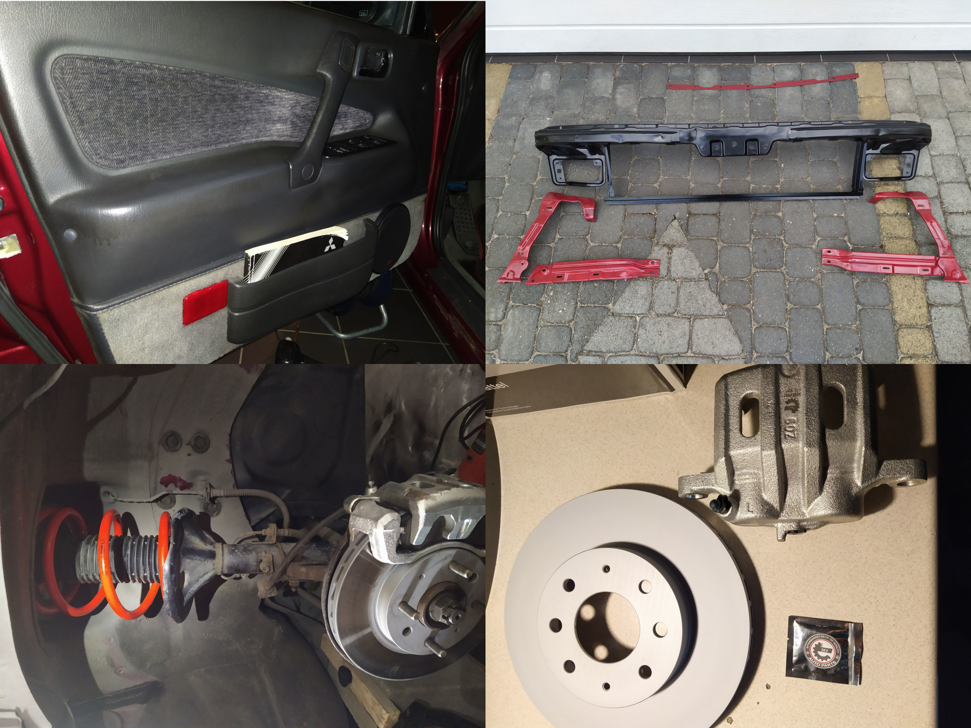

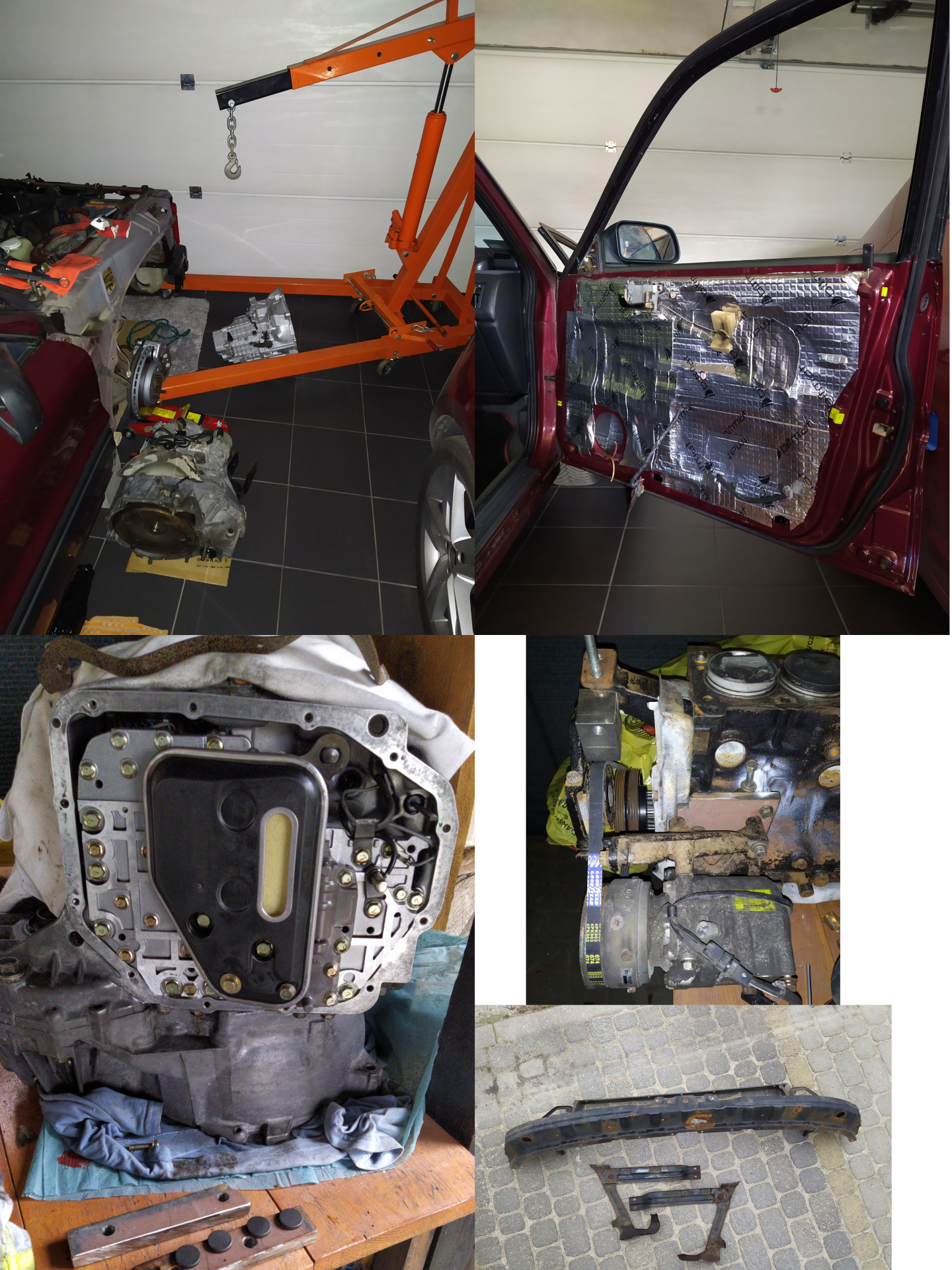

Prace trwają...
Klima złożona i zrobiona próżnia. Jest szczelna, więc kolejny krok to zalanie oleju i czynnika.
Automat założony, zalane 4 litry oleju bo już jest pod korek - konwerter musi swoje zaciągnąć. Dodałem w tym tygodniu zewnętrzną chłodnicę oleju.
Zamówione sprężyny obniżające - w toku bo do E3 już nie produkują, więc zaliczkowałem na -35mm od Eclipse 1G.
Czekają na montaż nowe drzwi przednie i błotniki, do nich komplet elektryki, której nie było oraz porządne głośniki Morel z dystansami i maty wygłuszające.
Niedługo zawożę do lakiernika maskę i zderzak przedni w wersji z przeciwmgłowymi, może na koniec lutego będzie.
Do muzeum nie trafi, bo jest tzw. ulepem - z oryginału zostaje coraz mniej...

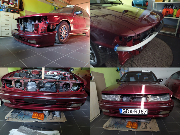

Wysłany: 30-06-2021, 22:20
Prace w czasie ostatniego półrocza:
MAZDA
- przyciemnione szyby - wszystkie, które się da
- zamontowane relingi
KOMBI
- założona czarna, skórzana tapicerka - pochodzi z mojego byłego sedana, który niedługo skończy na złomie (właśnie się piorą czarne pasy z jeszcze innego Galanta), tapicerka wciąż pachnie tak samo, jak przy sprzedaży auta
- pomalowane na czarno plastiki - tak, aby nie odstawały kolorystycznie od boczków itp.
BORDOWY GALANT
- prawie złożony do tzw. kupy - zostało założyć lampy, kierunkowskazy, grill i nadkola przednie (zakupiłem wygłuszenia błotników od volvo i będę próbował to wstawić)
- od nowa pomalowane: drzwi przednie szt. 2, błotniki przednie, maska, listwa pod lampami, zderzak (stelaż wypiaskowany i pomalowany od podstaw)
- lampy po przeglądzie pojadą na regenerację odbłyśników
- założone zestawy odseparowane Morel - ładnie grają, ale głośniki wysokotonowe to jakaś petarda, trzeba zmniejszać sopran zamiast - jak zwykle - dodawać
- drzwi przednie jak i tylne z podwójną warstwą wygłuszenia, założone boczki, w końcu działają elektryczne szyby (niestety światełka w drzwiach wymagają innej instalacji wewnątrz auta)

Wysłany: 16-01-2022, 22:56
Dawno bez update.
GALANT E32:
- klimatyzacja uruchomiona w wakacje
- zrobiłem ok. 250 km w 2021
- zleciłem mistrzowi CNC i rysunku technicznego, żeby wymyślił mi wieczne rolki napinające do rozrządu - no i wymyślił, właśnie dostałem drugą... POLECAM! - chodzi o Karola Nowickiego, sznurek do FB, bo tam oferuje parę usprawnień do rekinów (m. in. adaptery do zacisków z SantaFe):
https://www.facebook.com/...arch/?q=nowicki
i dzieło - wymienne łożysko do napinacza paska, a do balansu to w ogóle custom zrobiony od podstaw
