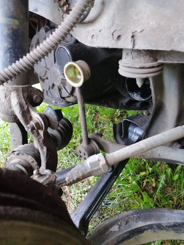

No jest problem właśnie z tym sworzniem. Dzisiaj obciolem nakrętka myśląc że spokojnie uda mi się wybić resztę sworznia. A tu niestety zdziwienie nie udało się walczyłem przeszło 4 godziny z młotkiem 1kg plus śrubokręt plus pręt żebrowany fi 10 i nic. Później na dwa młotki z góry i dołu i nic dopiero teraz sobie odpuściłem. Lecz coś się stało z częścią że zdjęcia nwm co to jest jeśli ktoś może mi pomóc jak może niech mi powie co to jest?
To łącznik stabilizatora, rozpadł się, musisz go wymienić na nowy. Co do wybicia sworznia to nie wyszedł, bo masz za lekki młotek, weź 2 kg i uderzaj w zwrotnicę z boku przy sworzniu.

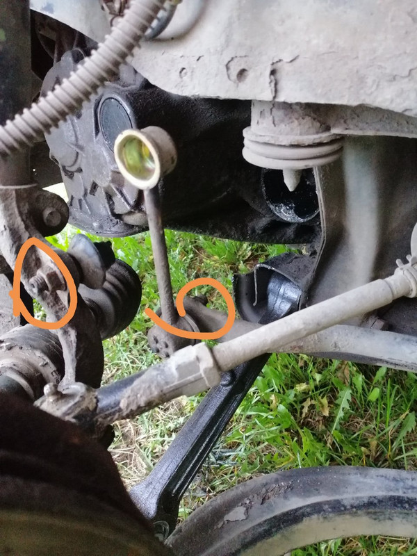

Panowie jutro przyjdą mi łączniki stabilizatorów naj jedna i na drugą stronę. Tylko pytanie bo wczoraj poskręcałem ten wahacz prosty dolny i patrzyłem jak po odkręcać te łączniki. Odkręcić po lewej stronie i prawej to spoko myślę że gorzej będzie z dokręceniem nowych ponieważ tak jak już wspominałem nie jestem mechanikiem i nie do końca wiem jak co ma być poskrecane. Znaczy w którą stronę ma być to takie coś do czego łączniki się dokręca (chyba to się nazywa drążek stabilizatora). Może któryś z kolegow mi pomóc. Drugiej strony nie podnosiłem jeszcze więc nie jestem pewny jak ma to wyglądać.

Nie da się łączników zamontować inaczej. Z odkręcaniem się nie cackaj, tylko od razu tnij.

Jacek11 mam rozumieć " Z odkręcaniem się nie cackaj, tylko od razu tnij." że te śruby ze zdjęcia mam ciąć?

Wysłany: 30-08-2020, 11:47
Tak, o te śruby chodzi właśnie. Jak będziesz miał nowe łączniki, to zrozumiesz ich działanie. Do ich montażu będziesz potrzebował breszki, lub rurki, którą naciągniesz stabilizator we właściwe miejsce.

sbknr1, nie trzeba być mechanikiem żeby to zrobić. Nawet na tym zdjęciu widzisz jak ma być zamontowany łącznik, a więc do dzieła :wink:
