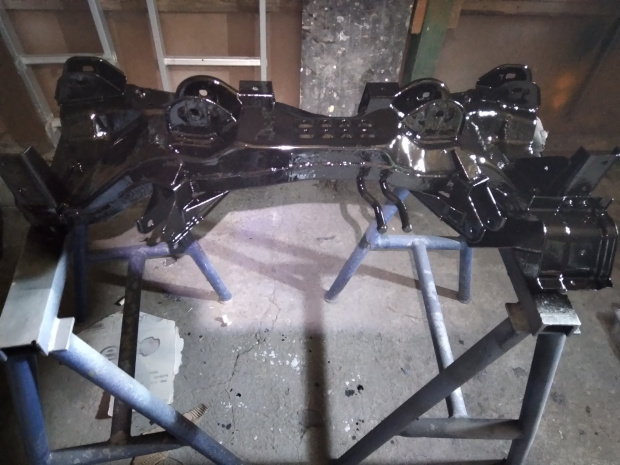

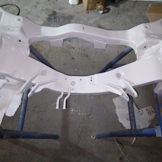

na wypiaskowane sanki poszedł podkład epoksydowy , i lakier akrylowy.
Do środka poszła mieszanka rost-off z noxudolem 700.

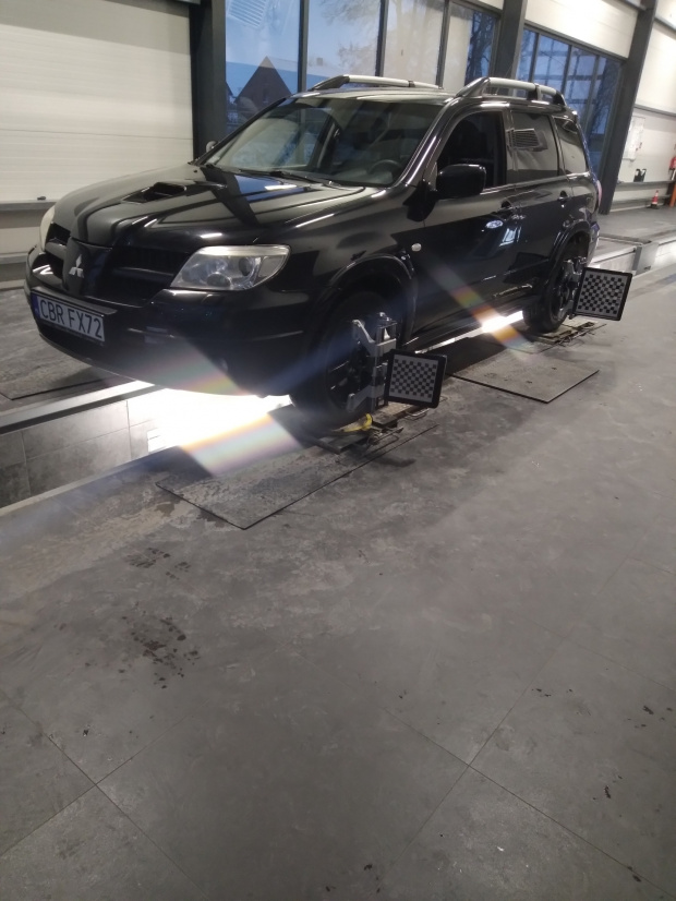

Na zakończenie wszystkiego została ustawiona geometria zawieszenie P+T.
Temat sanek uważam za zamknięty na parę ładnych lat :D :D

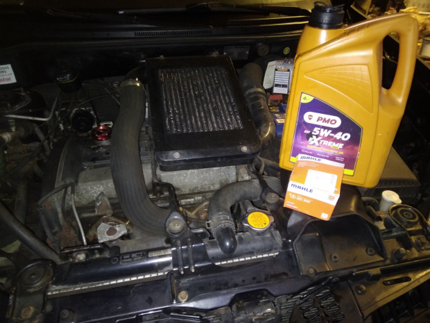

Silnik otrzymał nowy olej ,filtry oleju i powietrza. Pod maską też zrobię porządek :D

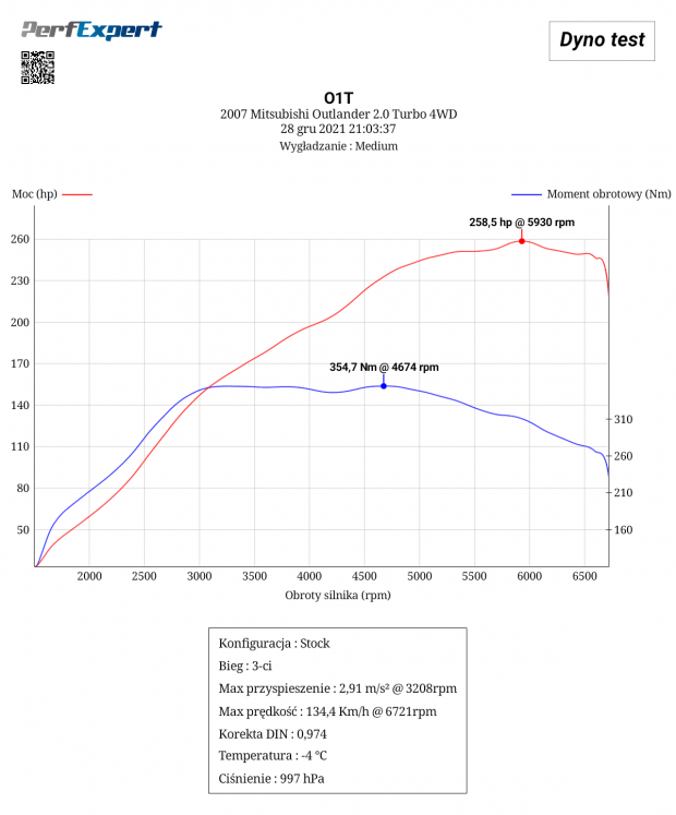

No i wyczekiwany moment zeby rozwiać wszelkie wątpliwości czy program był robiony czy nie .
Pomiar auta na hamowni. :D :D
Turbocbr
Pomógł: 71 razy
Posty: 10968
Wysłany: 03-01-2022, 10:19
No i jest wynik :)
