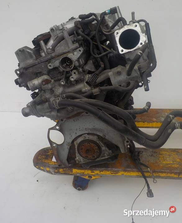

https://thumbs.img-sprzedajemy.pl/1000x901c/b4/a5/50/silnik-24-gdi-4g64-ak0535-mitsubishi-galant-silniki-kompletne-nowy-tomysl-535670606.jpg tutaj gdzie ten otwór jest to mam nagar. A w tym gumowym dolocie nic.
[ Dodano: 12-01-2022, 14:39 ]
A w którym miejscu jest ta cała przepustnica z silnikiem krokowym ?

Wysłany: 12-01-2022, 17:08
Przepustnica jest przykręcona do kolektora na cztery śruby po których otwory widać na Twojej fotce. Nagar zaczyna się od przepustnicy, od kanału z EGR bo przez ten kanał spaliny trafiają ponownie do dolotu i to właśnie te spaliny powodują ten nagar.
