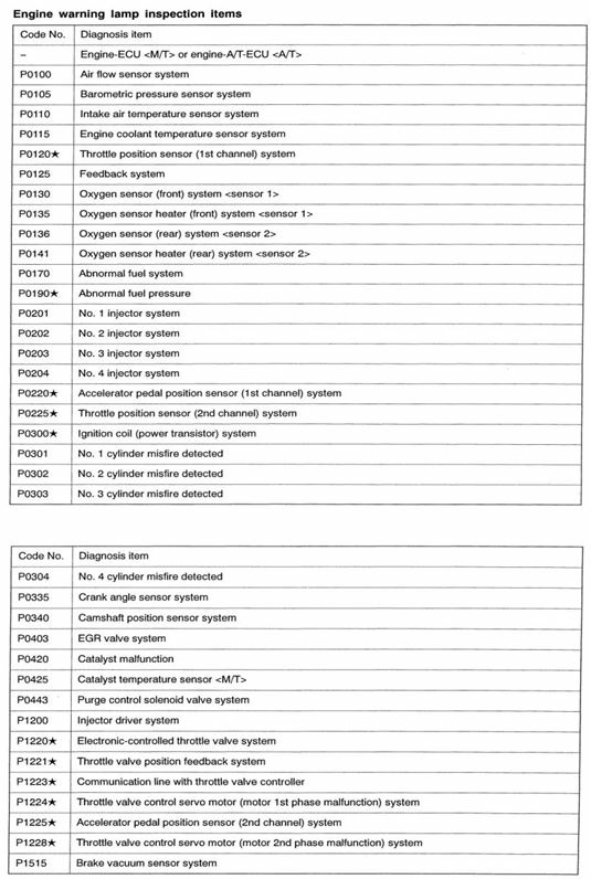

A może sonda lambda padła ? Też wtedy obroty wariują i spalanie wzrasta i wydech jest czarny na końcu. Typowe objawy takie jak u mnie.
[ Dodano: 10-01-2022, 14:25 ]
Gdzie w Carismie znajduje się sonda lambda ?
[ Dodano: 10-01-2022, 14:41 ]
I ostatnie pytanie. Ma ktoś kody błędów silnika dla Carismy z 2002 roku ? Te starsze Carismy chyba coś się różnią pod tym kątem ?
Ostatnio zmieniony przez Bizi78 10-01-2022, 17:41, w całości zmieniany 1 raz
Pomógł: 829 razy
Posty: 21249
Wysłany: 10-01-2022, 17:54
Po pierwsze:
8.3 Na forum nie piszemy wulgaryzmów. Wykropkowany wulgaryzm - nadal jest wulgaryzmem.
Numer przepustnicy to teoretycznie EAC60-003 ale to trzeba potwierdzić po vinie Twojego auta.
Sondy masz pod autem, przed i za katalizatorem.
Co do błędów:
