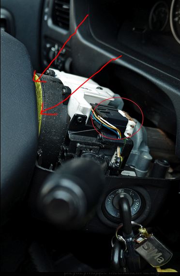

cakp
Dołączył: 27 Sie 2012
Posty: 347
Skąd: Mazury
Wysłany: 11-05-2014, 23:18
Piszczy w tym miejscu ( czerwone strzałki) Czy ktoś wie co tu jest? Już było ciemno, sprawdziłem na słuch i poszukałem fotek w sieci. Wg mnie przy tej żóltej nalepce.
Auto: MSS 1.3 family 01r.
Pomógł: 823 razy
Posty: 21069
Wysłany: 12-05-2014, 07:17
To żółte to taśma airbag zwijak:
