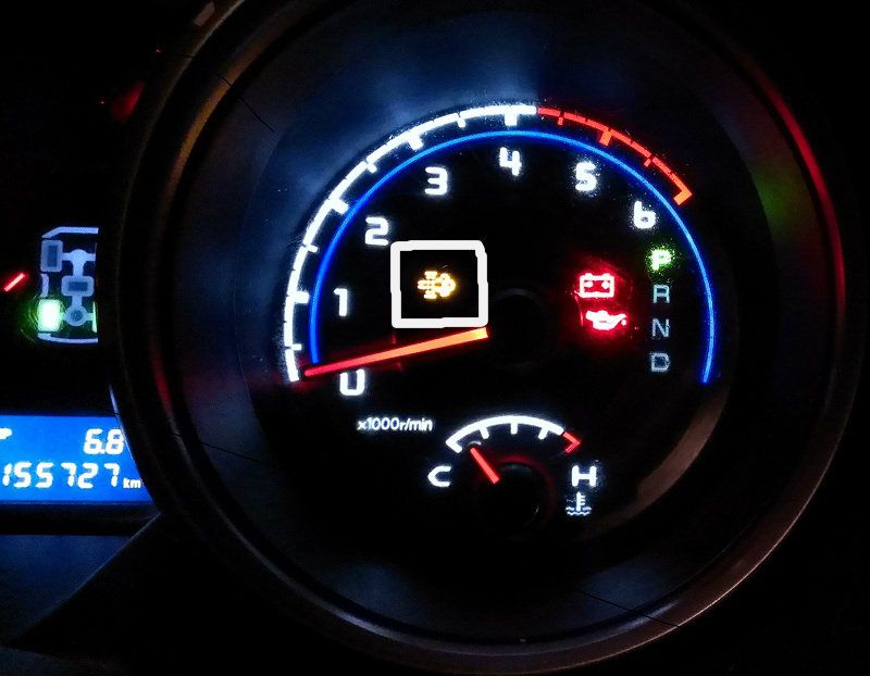

Czy jeżeli po włączeniu zapłonu nie zaświeca się kontrolka ze zdjęcia to oznacza że nie mam DPF mimo że posiadam rocznik 2009 i w dowodzie rejestracyjnym podane jest że mam 200KM A może ktoś poprzedni właściciel wyciął już DPF, jak to sprawdzić czy jest czy go nie ma?

ruks napisał/a:
Zajrzeć pod auto. :wink:

Georg napisał/a:
ruks napisał/a:
Czyżby to to?
zbyszekm2
Auto: Pajero 3,2 DiD Long
Pomógł: 211 razy
Dołączył: 26 Sty 2007
Posty: 4638
Skąd: Bytów
Wysłany: 11-03-2016, 19:37
tak
