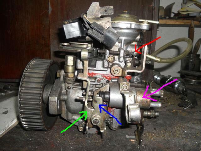

Czy mozeez mi napisac ktora nakretka na pompie zmniejszyc te obroty ? Poniewaz jezeli dobrze widzialem to tam sa dwie. I w ktora strone krecic zeby zmniejszyc ? Nic tym przestawianiem nie pogorsze ?

Reguluj śrubą od termostatu woskowego.Z tego co pamiętam,to musisz ją wkręcić.Z resztą sam zobaczysz efekty :wink:
Spokojnie możesz tam regulować.Nic się nie stanie.

Na termostacie wykręcasz około 1 obr- będzie lepiej palił na zimnym kat wtrysku
Drugą śrubę ta co idzie do podnoszenia cięgna gazu wykręcasz podnoszą się obroty wkręcasz obniżają się na zimnym można podregulować i ważne żeby na gorącym silniku luz między cięgnem L a cięgnem gazu musi być około 1 cm tak przykładowo na zimnym odwrotnie czyli gaz podniesiony

Niebieska śrubę ta co idzie do termostatu mam zaplombowana. Nie chce tego ruszac bo na zimnym na razie pali na strzala. Więc musze wkrecic ta oznaczona przy dzwigni na zielono ? Wtedy bedzie oddalona od ciegna gazu i nie bedzie tak zwiekszac obrotow ? Ciegno L o ktorym piszesz to ta dzwigienka ktora popycha dzwignia od gazu tak ? Sorry, ze tak dopytuje, ale jeszcze nie znam tego smochodu i nie chce czegos zepsuc.

To jest śruba regulacji wolnych obrotów.Z tego co pisałeś,po nagrzaniu silnik pracuje poprawnie.Regulacja nią nic nie da.
Tak trzeba zrobić , tylko aby nie były za niskie obroty na zimnym
fimezis napisał/a:
Tak
Od wolnych obrotów jest śruba po drugiej stronie taka sama jak zaznaczona strzałka na czerwono
jacek11 napisał/a:
Własnie że da :mrgreen: termostat woskowy ma za zadanie na zimnym podnieść obroty i kąt wtrysku po rozgrzaniu nawet nie dotyka dzwigni gazu :mrgreen:

Udało sie :) Wkreciłem o okolo dwa obroty. Czy powinno tak być, że po odpaleniu sa przez chwile normalne obroty. A po okolo 10-20 sekundach wchodzi na wyższe ? Czy powinny zwiekszyc sie od razu ? Mozliwe tez ze przy dokrecaniu odepchnałem ta dzwigienkę i została już w takiej pozycji i sie nie cofnał termostat i dlatego były normalne obroty ? Dodam, że wszedł na obroty do 1200, czy sa wystarczające ? Nie za małe, nie za wysokie ? Zapewne przy mrozach zwiększą sie bardziej. Jaka powinna byc graniczna wartosc, tak aby nie zaszkodziło dla silnika zbyt wysokie krecenie na zimnym.
Powinno być około 1000 obr i powoli spadać do własciwych w zimie dłużej to trwa

Szybko spadają, około 2 minut. To w takim razie musze zmniejszyc jeszcze jeżeli ma byc okolo tysiaca. A obroty minimalne mam tak jakby troche ponad 900. To zapewne też są odrobine za wysokie ?

Jak zmniejszysz to na zimnym przy uruchomieniu mogą być za niskie ale można spróbować
fimezis napisał/a:
Powinny być około 850 obr na rozgrzanym
