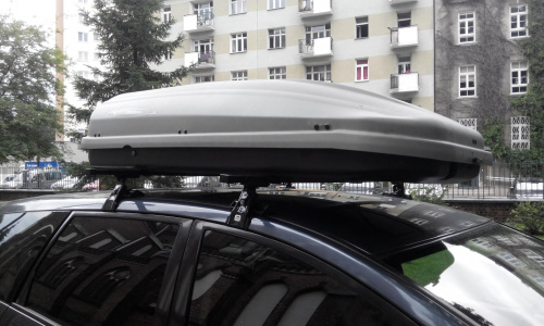

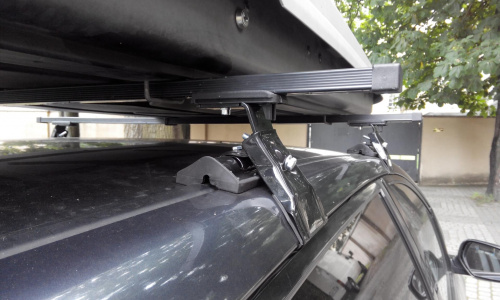

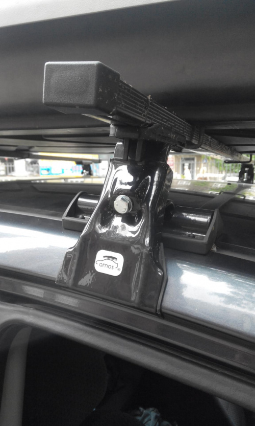

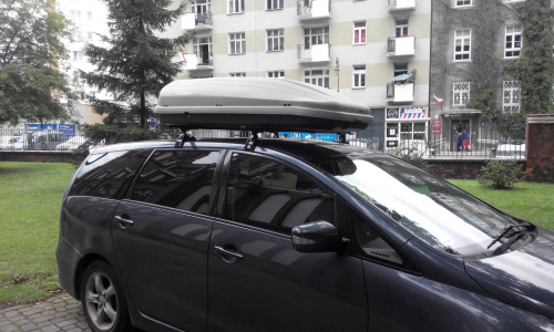

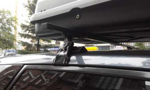

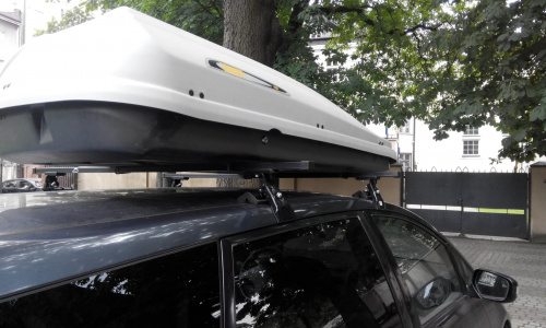

Ursusiak napisał/a: | Ale wszystkie te bagażniki są na śruby wkręcane w dach a tam jest tylko ta blaszka - zatem tylko oryginalny bagażnik z ASO
... kupiłem w końcu taki zakładany pomiędzy dach a drzwi ...
http://allegro.pl/bagazni...6745226934.html |
Ursusiak - czy możesz wrzucić zdjęcia jak zamontowałeś te belki? Jak się to trzyma? Ja właśnie montuję i ta belka z tyłu samochodu za Chiny nie chce się trzymać. Jak ustawiłeś odległości i kąty żeby to siedziało stabilnie? |

Gwoli wyjaśnienia:
Ten z ruskiego forum ma przykręcone belki w miejscu uszczelki to dość mocne miejsce bo lej jest w kształcie U z załamanymi do środka końcówkami, uszczelka w miejscu mocowania jest ucięta i dopasowana do wielkości mocowania. Mocowanie jest rozporowe na dwie śruby. Działa jak kołek rozporowy w ścianie. Łącznie śrub jest osiem czyli po cztery na belkę. Nośność 100kg. Szukam już takich belek jakiś czas. Moi koledzy Ukraińcy szukają u siebie bo na alegroszu nie ma tego typu rozwiązań. |
