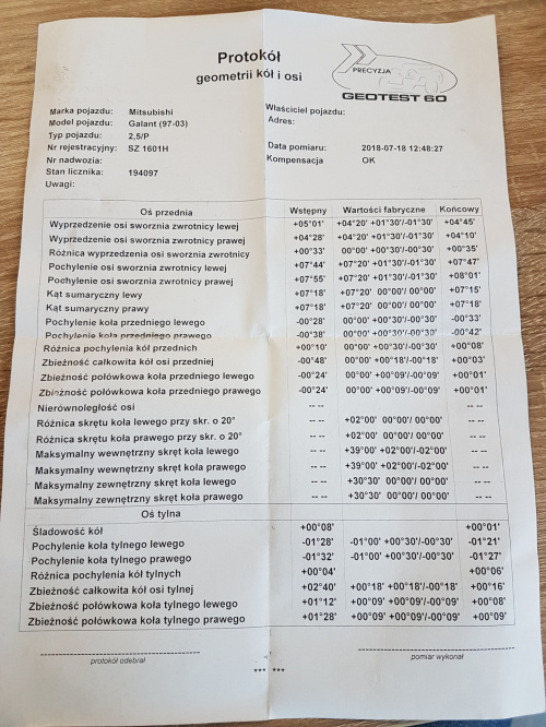

| WreX napisał/a: | Więc się wstrzymam.
A tak odbiegając od tematu, ustawiał ktoś z Was poprawnie geometrię po obniżeniu zawieszenia na eibachu? |
U mnie na Eibachu, po jednej podkładce z zestawu pod górny wahacz, taka zbieżność:
_________________ Mitsubishi Galant Avance 2.5 v6 2002r. - http://forum.mitsumaniaki...ic.php?t=100175 |

mah00ni, wychodzi, że z tyłu jaki miałeś negatyw taki masz, ja mam mniej więcej identyczny też 1 stopień z paroma minutami, tylko przód mnie zastanawia czemu masz ok przy obniżonym zawieszeniu jak u większości to właśnie też koło 1 stopnia.

Jako z tylną osią był delikatny problem ponieważ po obniżeniu lewe tylne koło kąt miało około 1.01 stopnia a prawe aż 1.48 stopnia i było zbieżne o około 17minut postanowiłem dołożyć podkładkę, jedną pod wahacz, sprawdzę w tygodniu czy to trochę poprawiło problem. Oczywiście najpierw wymienię drążek.
