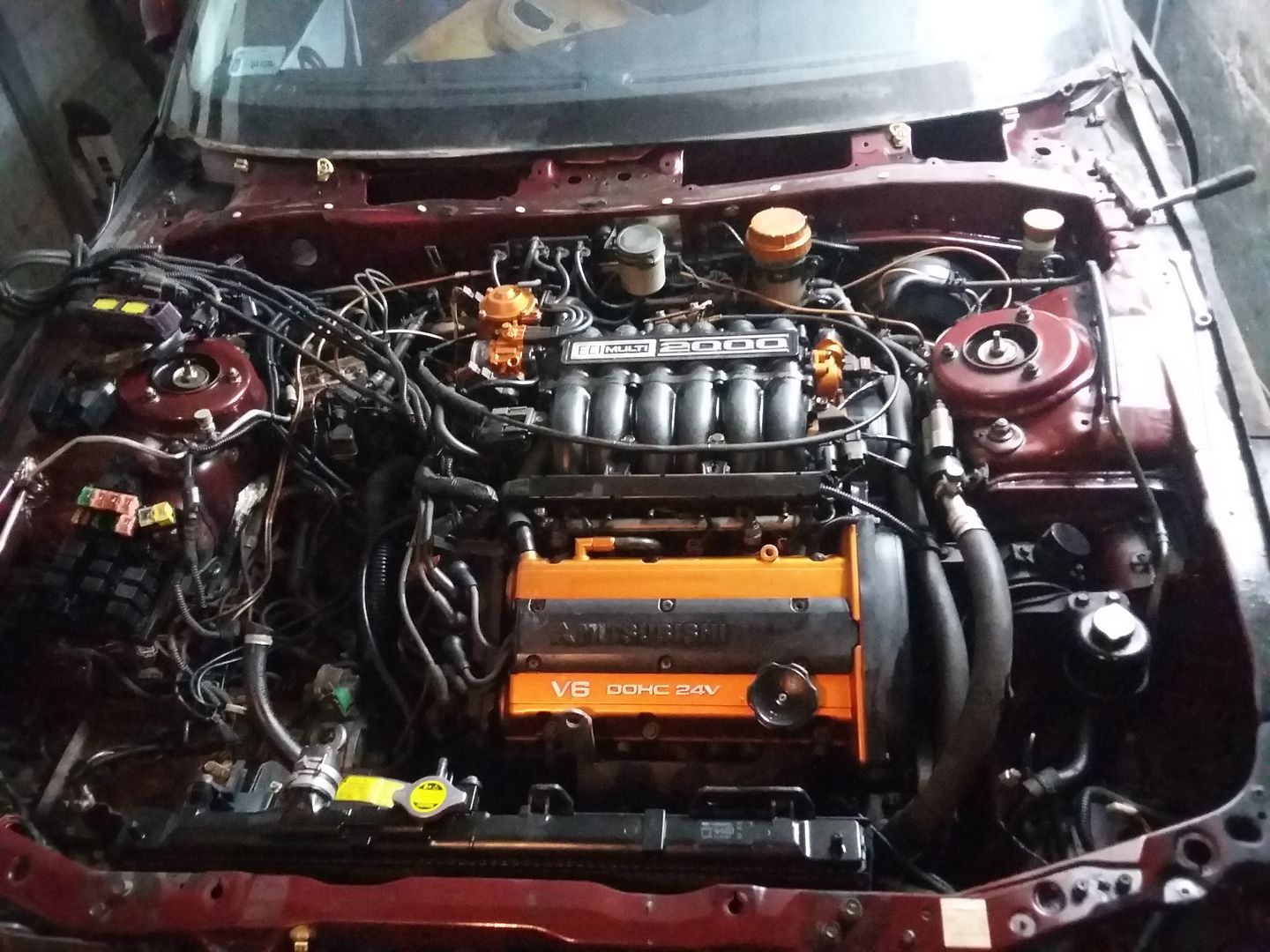

Ok to jak obiecałem zaczynajmy od fotek

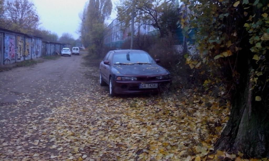

Galancik ze względu na prace przy innym aucie o którym wspominałem wylądował złożony na odpitol w krzakach na pół roku :/

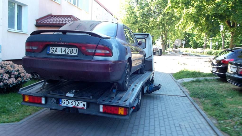

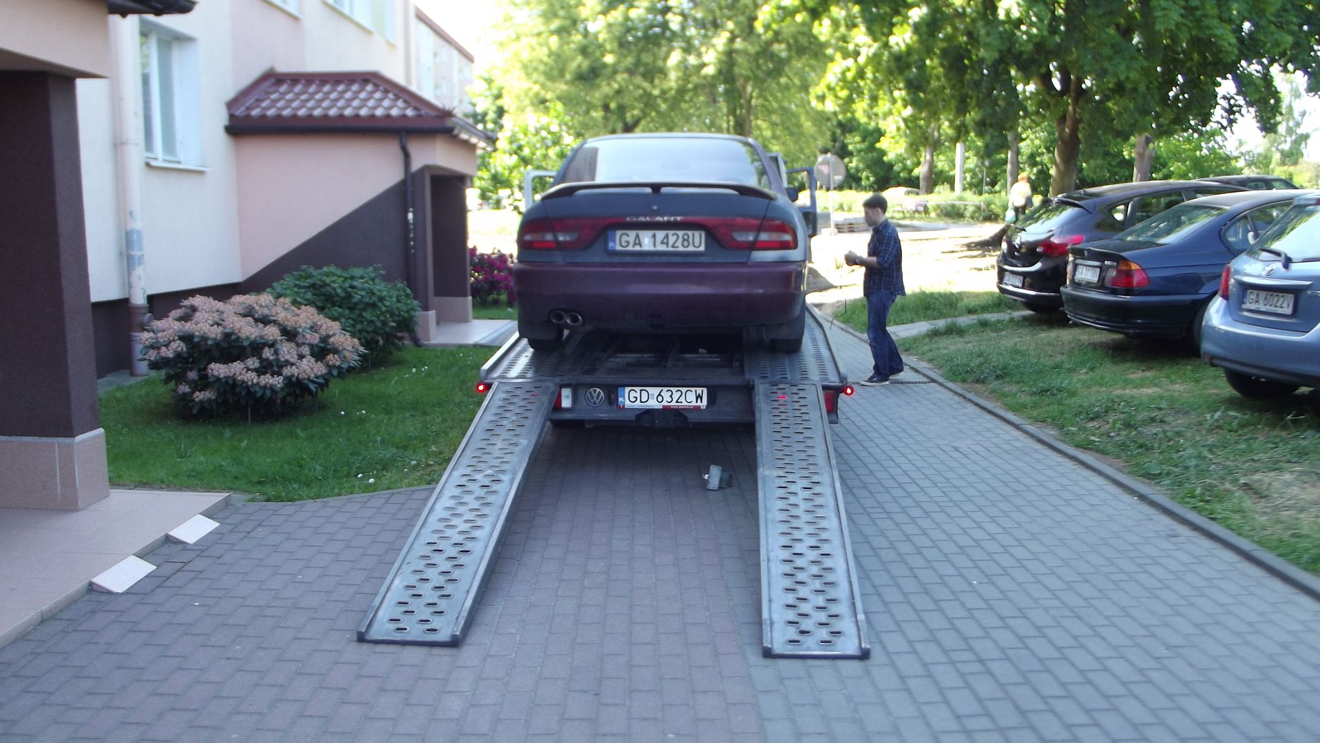

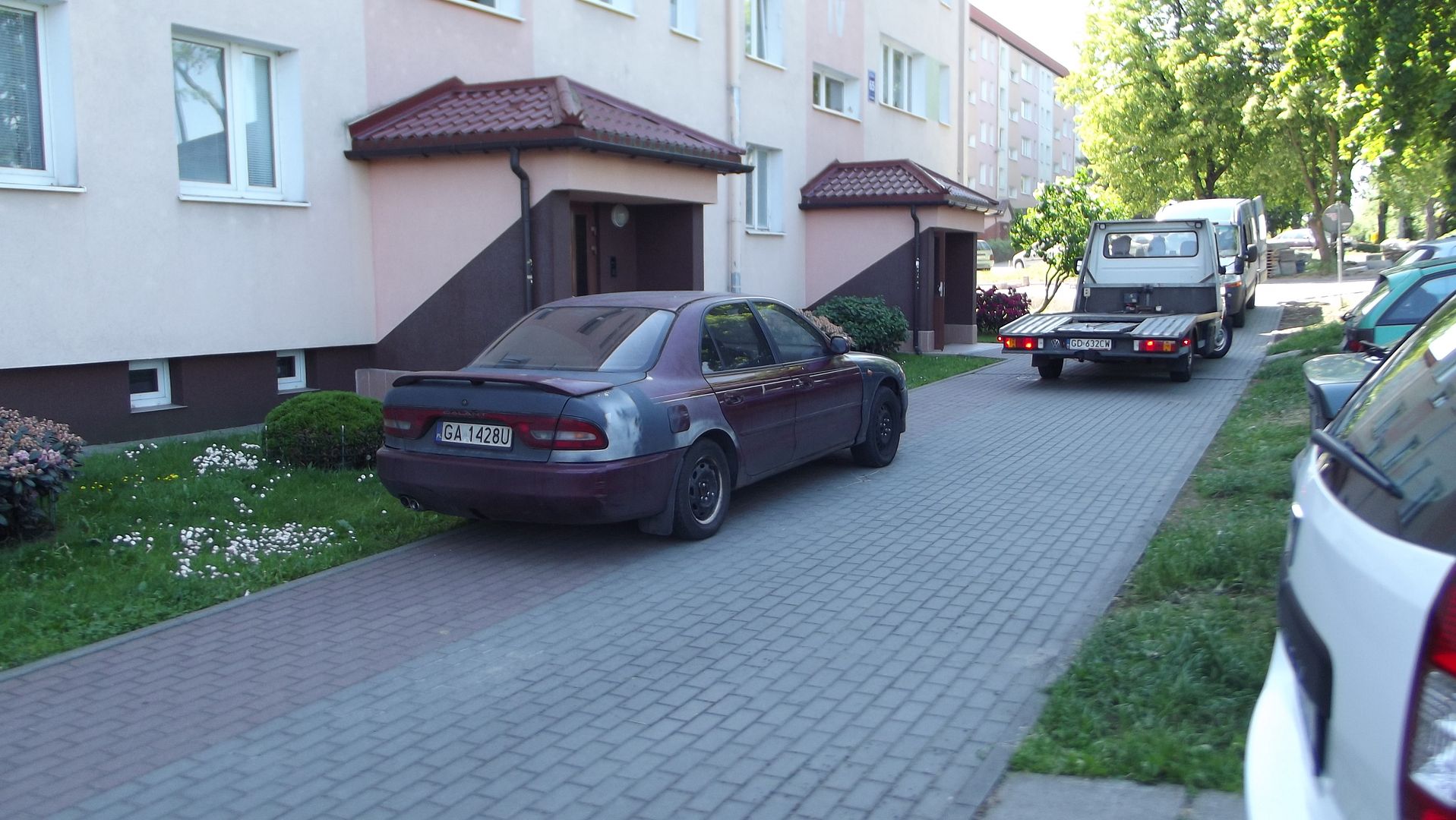

Po ponad półrocznej bitwie troche się odkułem i postanowiłem stojącego potem pod blokiem wraka zabrać z powrotem do ciepłego

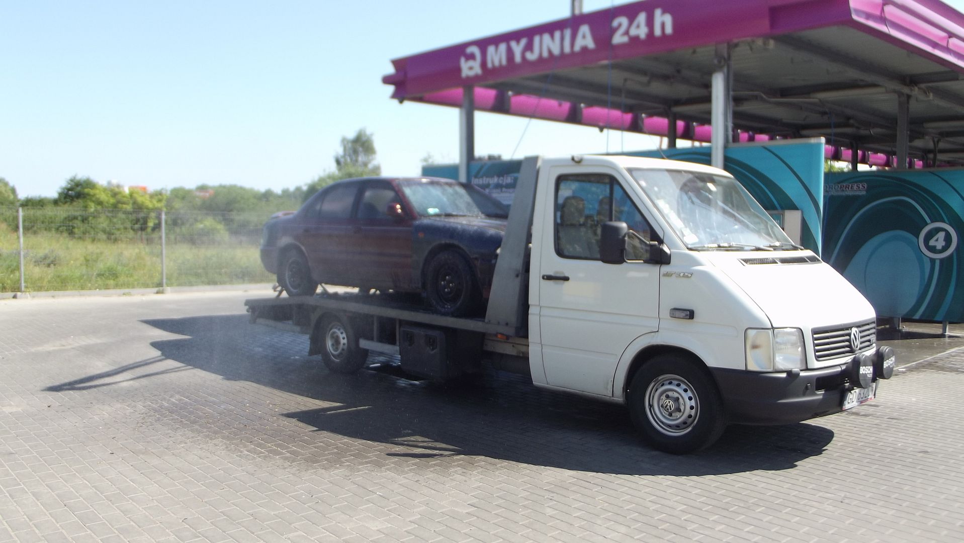

To wynająłem LTeka i przyjechałem
Postanowiłem brudnego pełnego mrówek Miśka zabrać na mycie

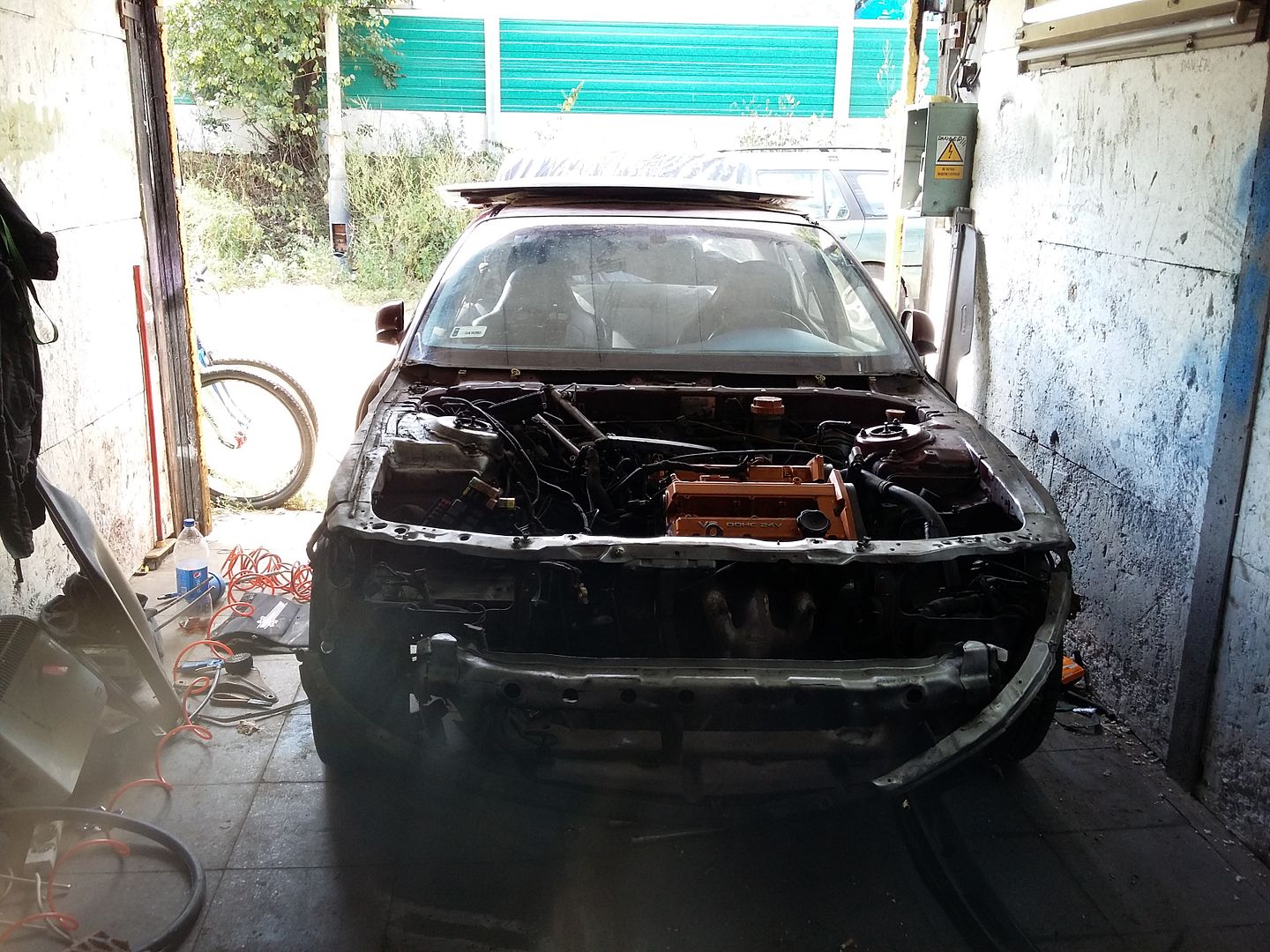

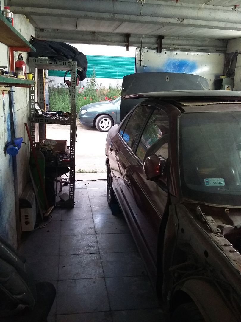

W końcu w domu
Znalazło się też mrowisko pod błotnikiem ale postanowiłem odkręcić butle gazu zamknąć garaż na noc i uporać się z nimi w sposób zasłyszany na lekcjach historii.

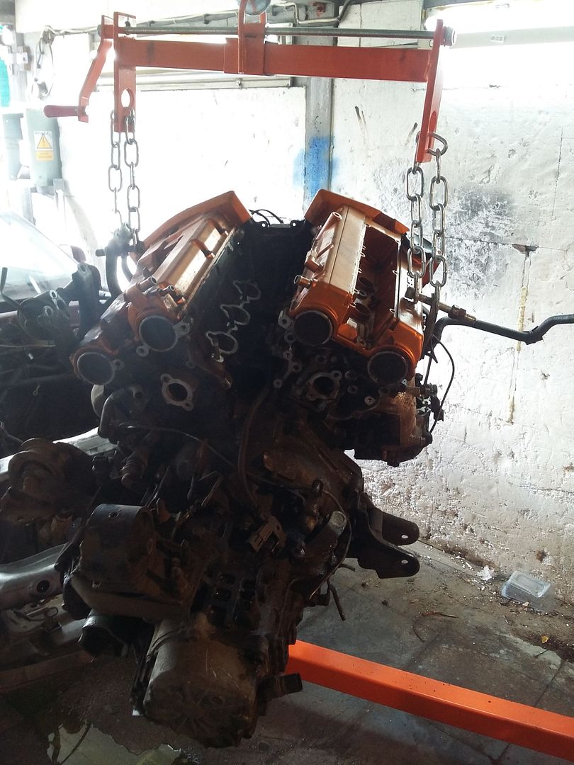

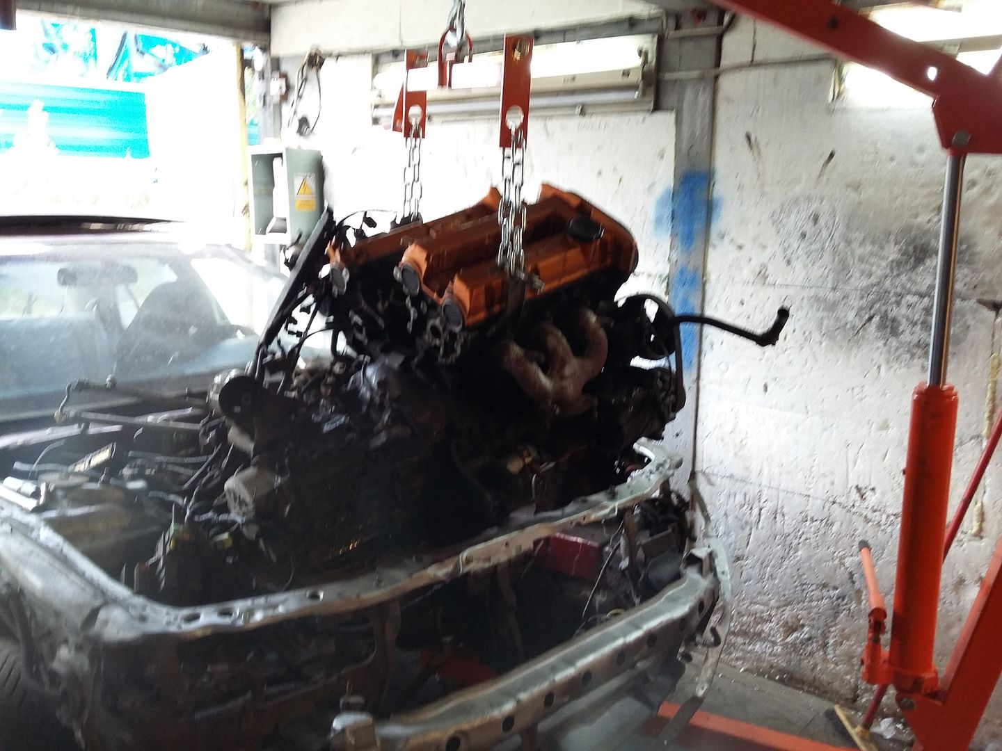

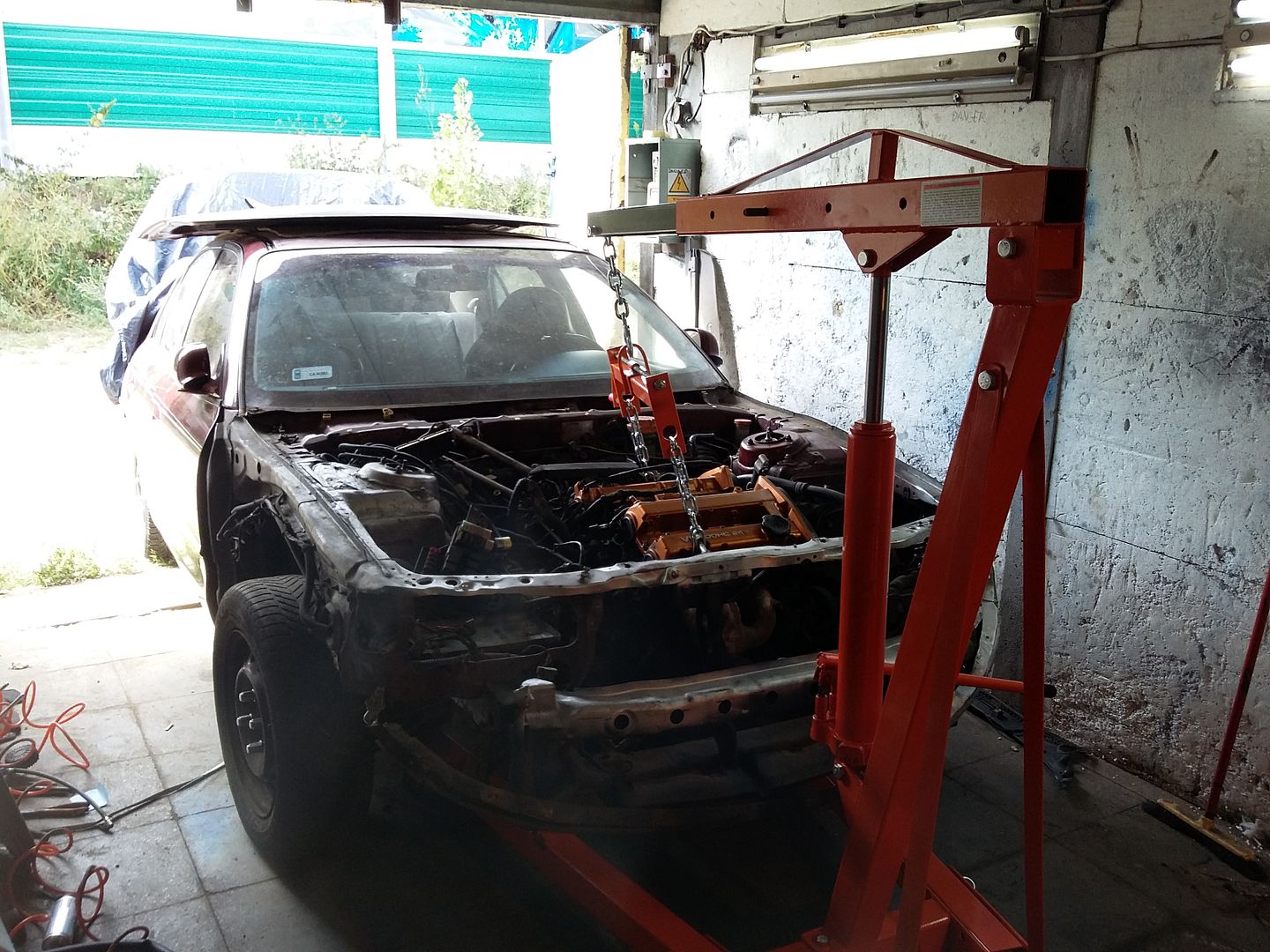

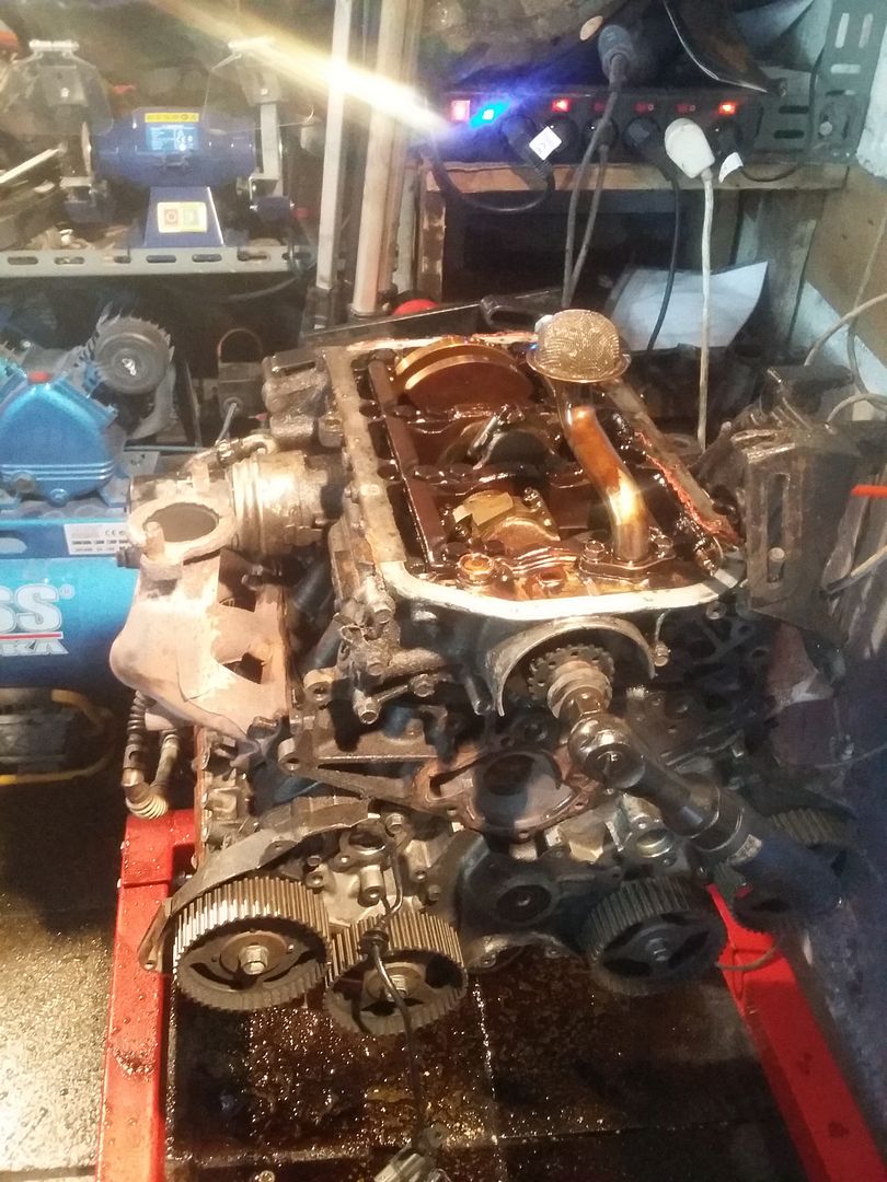

Następnego dnia po oczyszczeniu podłogi z niedobitków mrówczej kolonii zabrałem się za wyjęcie jednostki napędowej w celu kompletnego odświeżenia
Najpierw troche umyłem

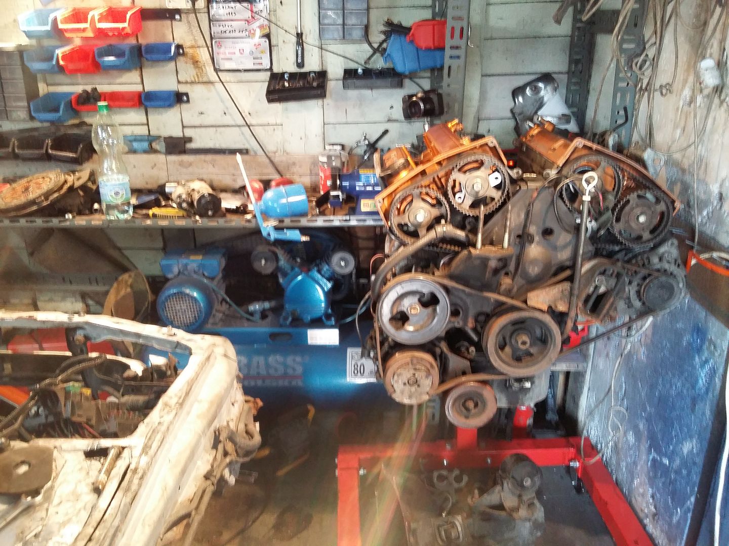

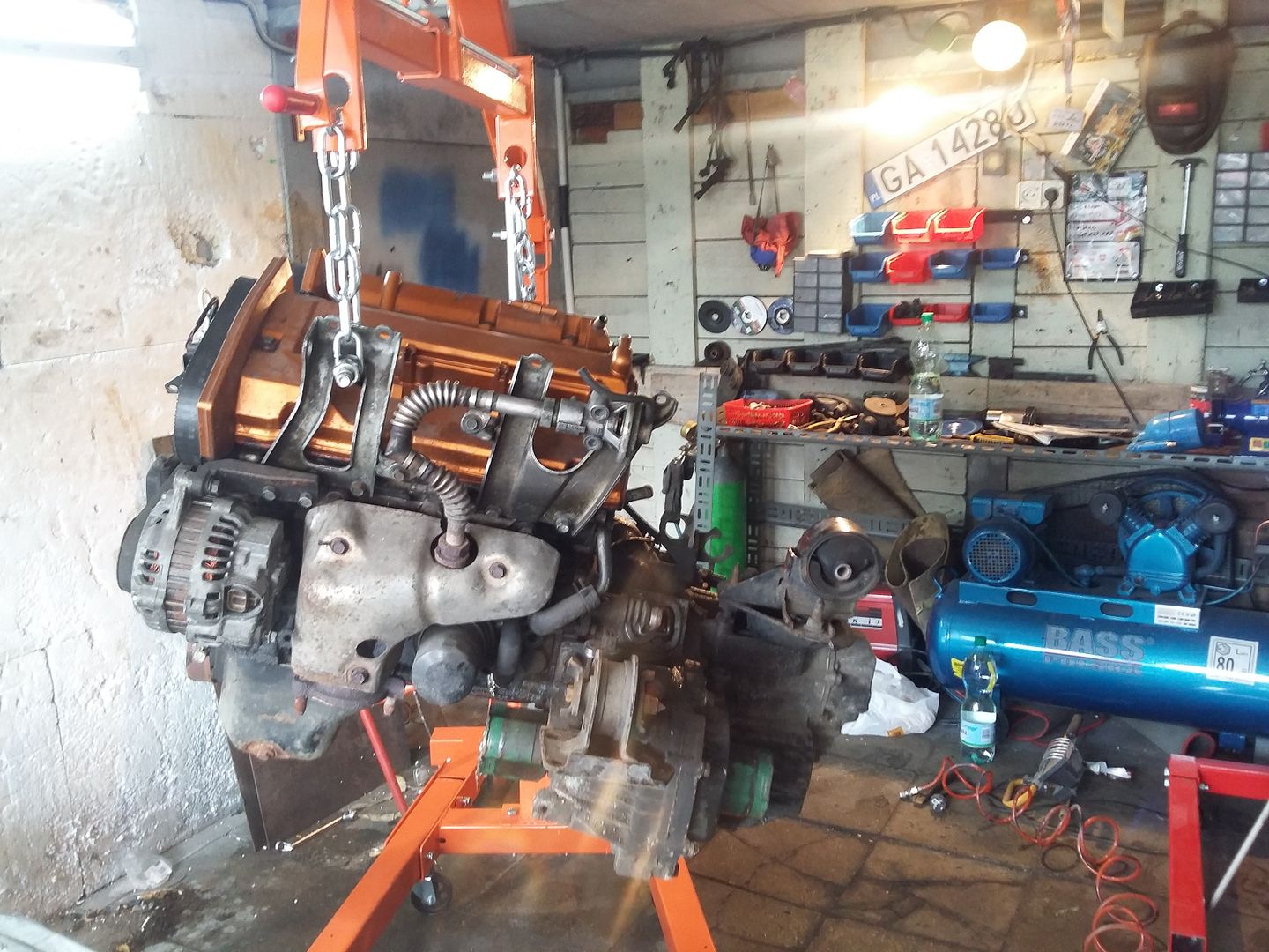

Po czym przytargałem mój sprzęt ciężki
Nie mineło 30min jak serce zostało wyjęte

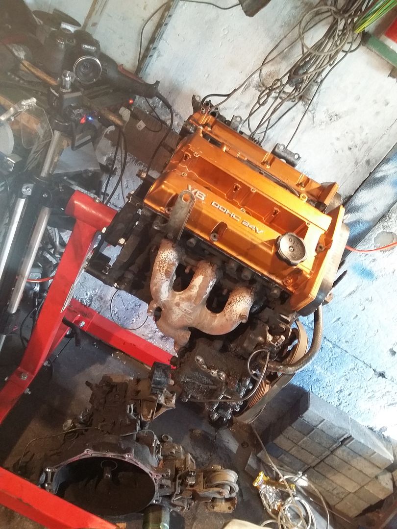

I ustawione na stand'zie do silników

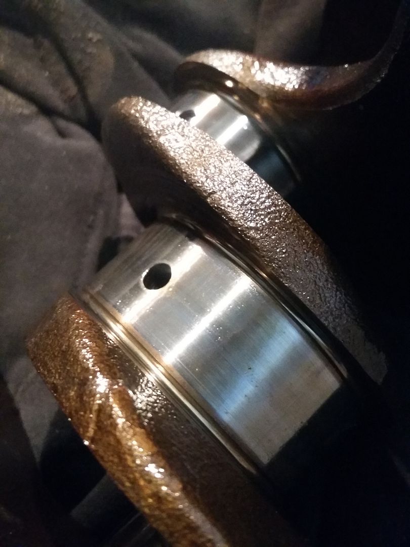

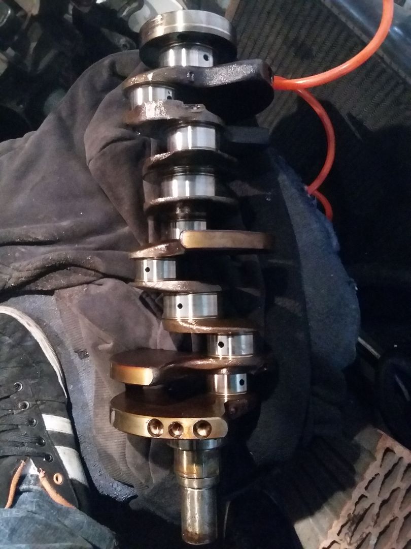

No i sie zaczeło rozbieranie

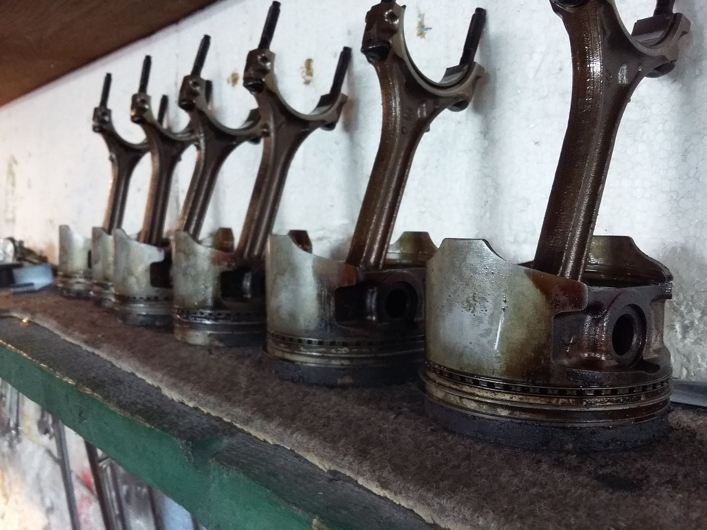

Jak na ponad pół miliona jestem zadowolony

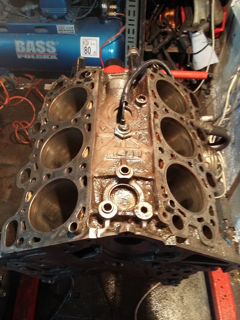

Tylko niepokojący jest potworny nagar na tłokach coś na bogato jeździł albo nie dopalał mieszanki zobaczymy co jest tego winne w trakcie obrabiania głowic

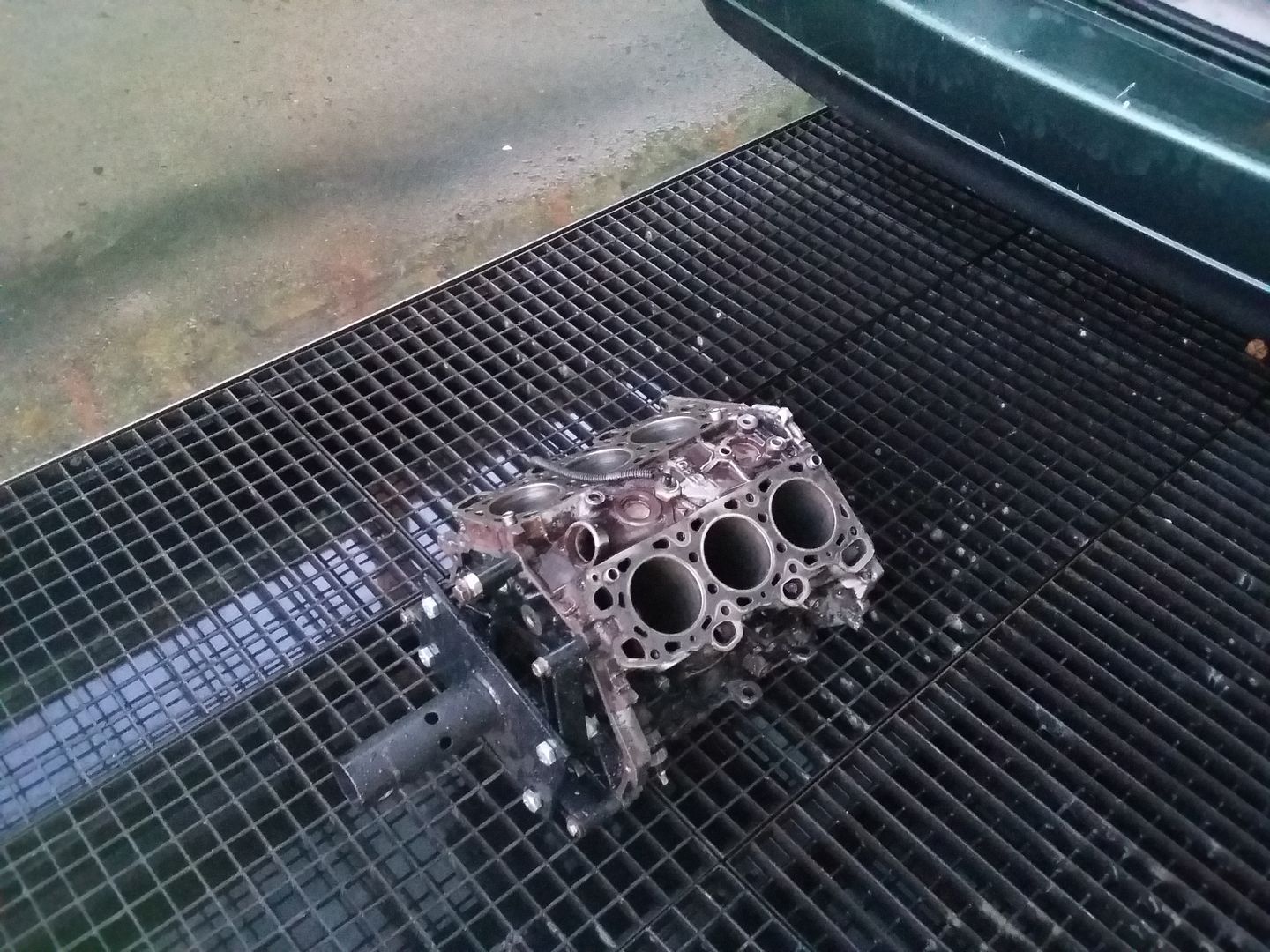

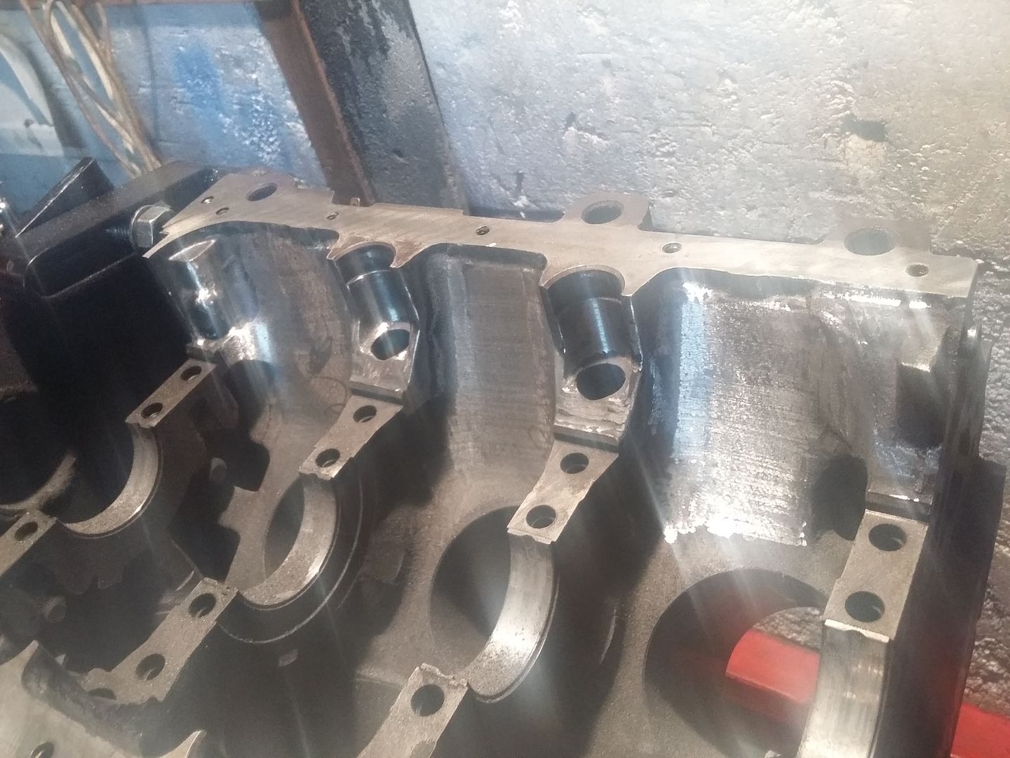

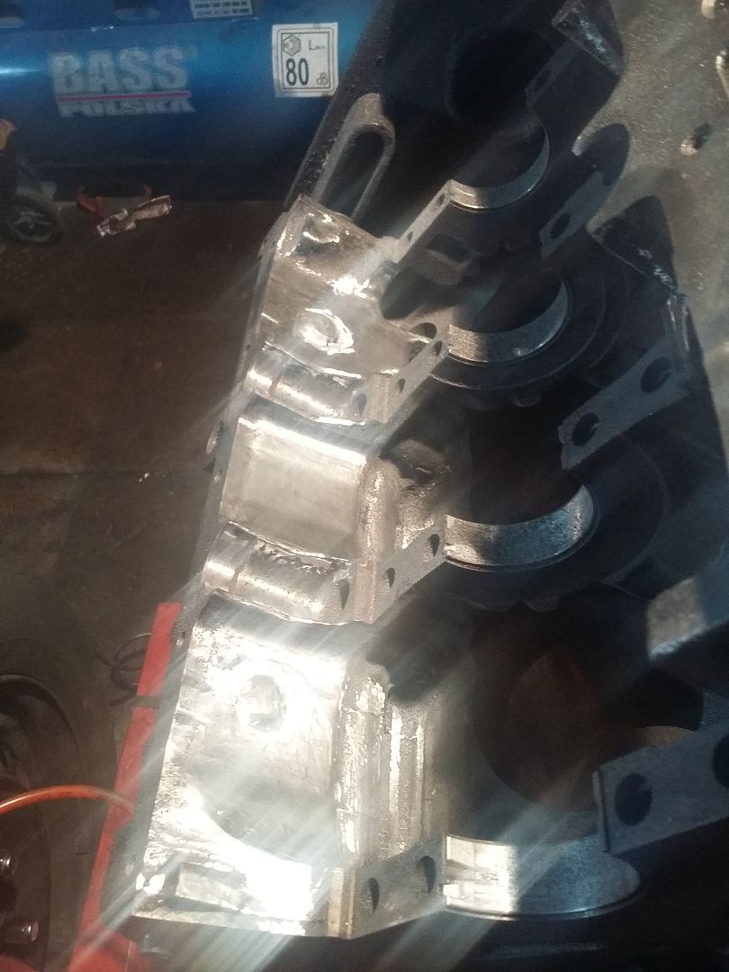

Póki z kasą słabo bo szykuje sie na kredyt mieszkaniowy to sobie powoli dłubie przy bloku ogarniam ten toporny odlew + zaokrągłam niektóre wejścia do kanałów olejowych i wodnych by troszkę upłynnić przepływ czynników stare panewy założyłem by chroniły przed jakimiś nie kontrolowanymi zarysowaniami
Ma razie tyle u Wszyca next step blok to planowania i malowania proszkowego potem obróbka głowic sprawdzenie ich szczelności porting kanałów docieranie zaworów, ogarniecie popychaczy wymiana wszystkich uszczelek pierścieni, polerowanie na lustoro tłoków i takie tam różne pierdoły żadnych modów niech wypluje zdrowe 170KM ( tak jak w Viento II )

Wszyc w Twojej histroii zdjęciowej nie pasuje mi jedna rzecz:) Mówisz że porzuciłeś auto w krzakach i przestało odpalać, a lawetą zabierasz go spod bloku:) Teleportacja?:)

| Torp12 napisał/a: | | Mówisz że porzuciłeś auto w krzakach i przestało odpalać, a lawetą zabierasz go spod bloku:) Teleportacja?:) |
Zabrany pod blok nie pamiętam już po jakim czasie ale pod blokiem pod drzewem stał więc prawie w krzakach

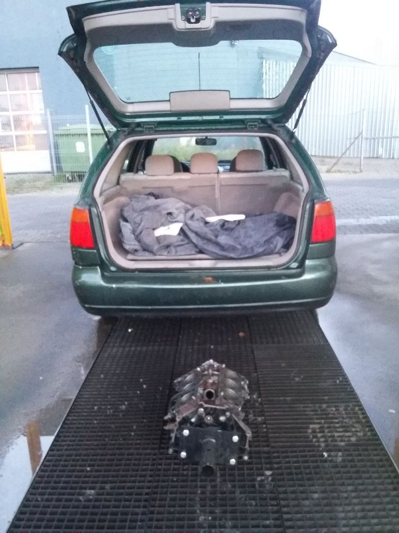

Prace idą powoli ze względu na dużo innych obowiązków niestety ale mimo to dziś pozwoliłem sobie na chwilke w garażu na umycie silnika by nie bawić się w 20 letnim syfie
Silnik po powrocie wysuszony sprężonym powietrzem i nasmarowany ponownie |
