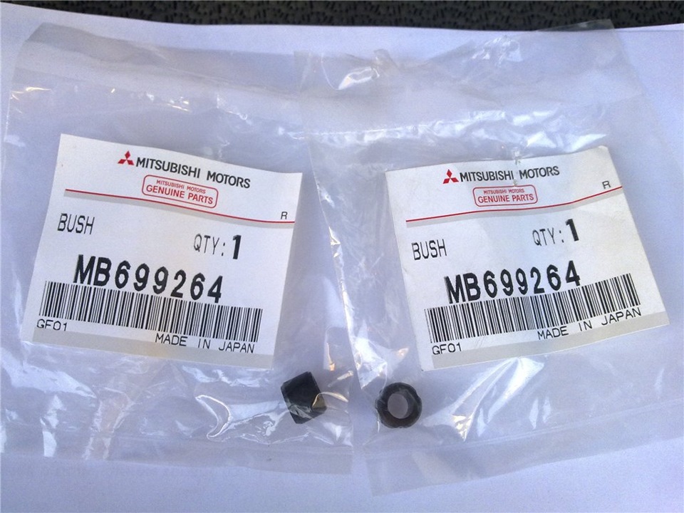

Przy zaciskach zwracać uwagę na stan gumki prowadnicy zacisku.
https://a.d-cd.net/780d522s-960.jpg |

racja, bardzo ważna sprawa.
